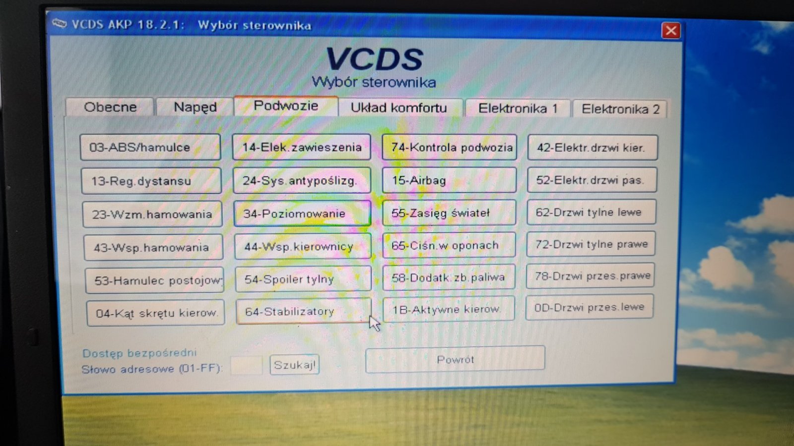

Czy próbował ktoś przeprowadzić regulację bixenonów w polifcie? Mam bixenony nieskrętne z końcówką C. Poziomowanie przy odpaleniu działa bez zarzutów ale światła świecą bardzo blisko auta. Chciałbym je wyregulować i ustawić prawidłowo. W VCDS mam brak komunikacji ze sterownikiem 55 i 34 (poziomowanie). Wyczytałem że w polifcie wszystko jest w sterowniku 9 z racji oszczędności. I tutaj mam pytanie czy ktoś coś wie jak to ogarnąć w polifcie bo ja niestety żadnych ustawień nie mogę znaleźć. Czy jest możliwe że mój kabel tego nie ogarnia? Przeryłem wszystkie tematy ale nigdzie nie znalazłem procedury dla poliftu. Wszelkie sugestie mile widziane, z góry dzięki.

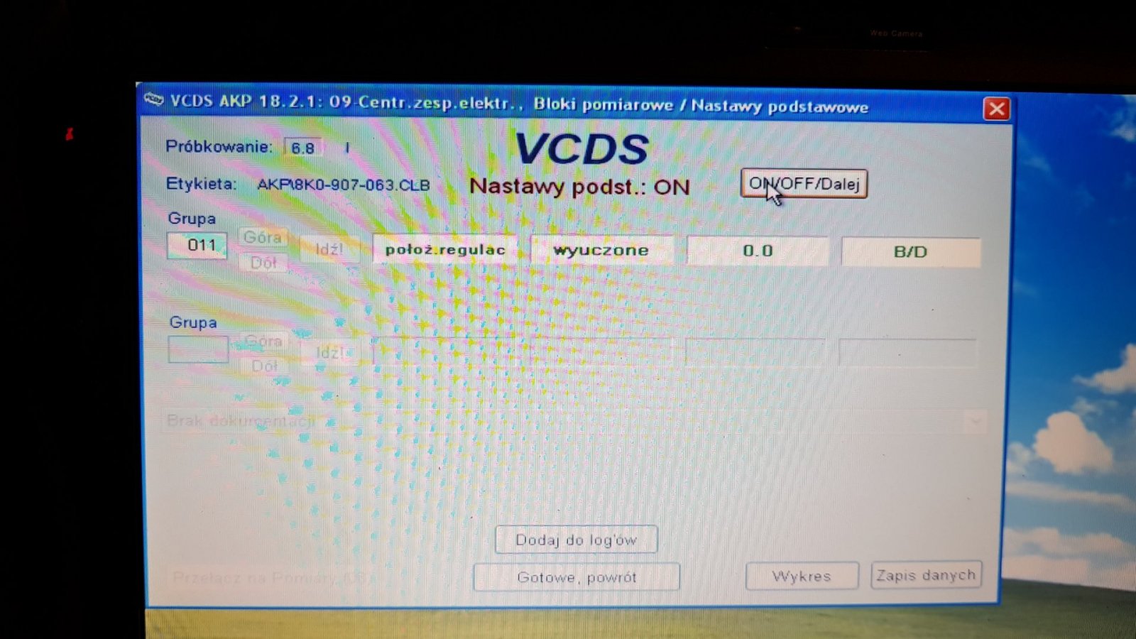

Podziękował. Sprawdziłem i mogę się tam dostać. Pytanie tylko jakie czynności robić po kolei? Kiedy wciskam klawisz on/off/dalej to w pewnym momencie następuje poziomowanie świateł. Czy po tym regulować mechanicznie czy przed?
Na VCDS masz opis krok po kroku ON dalej
Dajesz na ON regulujesz mechanicznie lampy białymi srubami przy lampie
Regulacja opanowana. Dzięki
