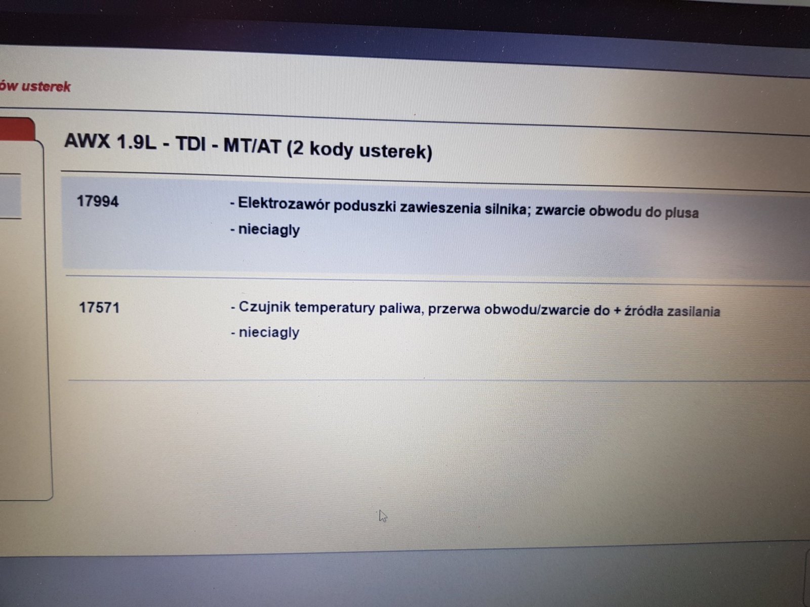

Witam panowie mam problem dzisiaj podpiąłem auto pod kompa a tak na początku a w x 130 koni jednym z błędów wyskoczył mi czujnik temperatury paliwa w którymś momencie zaczęło tez  szarpać mi autem Nie wiem czy to jest ta przyczyna może wie ktoś jaki wpływ na działanie silnika ma uszkodzony czujnik paliwa temperatury paliwa może ktoś z was miał podobny problem załączniku Dołączam zdjęcie
Witaj. Miałem kiedyś podobny problem  z czujnikiem efektem tego było wyższe spalanie. U mnie był przerwany przewód przy kostce od wspomnianego czujnika.  Po naprawie wszystko wróciło do mormy.

Oczywiście że może on być przyczyną nierównej pracy aczkolwiek nie musi. Na podstawie temleratury paliwa ustala właściwą jego dawkę.  A znajduję się  on między pompą wakum a filtrem paliwa
