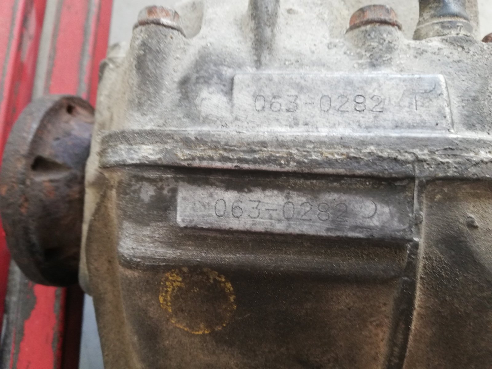

Witam wszystkich,
szwankuje mi tylny most i mam problem z jego doborem do mojej Audi A4 B7 1.8T BFB. Dobierałem na podstawie tego numeru 0AR525053A. Za pierwszym razem, jeszcze przed zimą kupiłem most na allegro wg tego oznaczenia, ale z oznaczeniem 0AR... 1-2-1. Nie 2-1-1 jak na zdjęciu. Ówczesny mechanik stwierdził, że to bez znaczenia. Most nie pasował. Teraz kupiłem most dokładnie z tym oznaczeniem 2-1-1, będąc święcie przekonanym, że w tym tkwił problem. Niestety, dyfer nadal nie pasował, inne "łapy" łączące z półosiami. Obecny mechanik twierdzi, że to pewnie oznaczenie samej obudowy. Na górze dyfra jest jeszcze numer 063-0282, ale po tym numerze nic nie mogę znaleźć, pewnie nie tędy droga. Jest mi ktoś w stanie pomóc w tym temacie?  Może ktoś posiada taki most. Proszę o pomoc, za którą się odwdzięczę :)

Zrób zdjęcie wlepy z książki lub auta z oznaczeniem skrzyni, to sprawdze Ci w ETCE jakie pasuja mosty.

Niestety dla takiej konfiguracje przewidziano 2 rodzaje mostów z tąd pewnie problem...oba maja przelozenie 37/9 natomiast wygladaja troche inaczej...
pewnie kupiles ten drugi

Okej, czyli ma być przełożenie 37:9? Muszę się kierować w takim razie oznaczeniami HNQ itd.

tak,
A czym sie bedziesz kierował czy numerem czy oznaczeniem to juz Twoja sprawa, byle mieć dobry.
