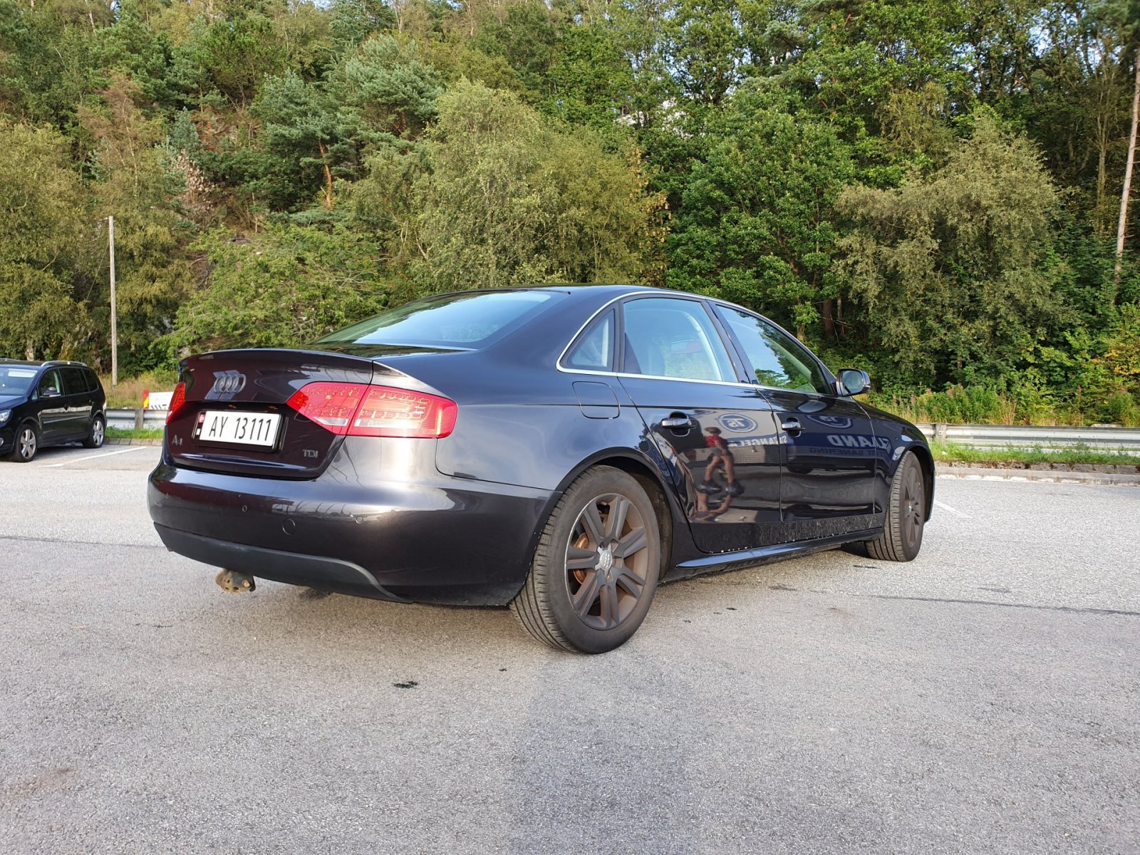

Witam mam pytanie czy da radę zmienić lampy na pooiftowe audi a4 b8 2010 r . Chciał bym też spytać czy mozna zmienic kierownice na multimedialna bo nie ma I czy by to wszystko współpracowalo ? Pozdrawiam z poważaniem Nowicjusz Adaś

Można jednak w przypadku sedana trzeba zmienić też klapę.
Kierownica bez problemu

Bez problemu
Tylko maska błotniki zderzak nadkola i kilka drobnych rzeczy do zmiany :)
Jest zabawy trochę .  :) A kierownica będzie śmigać normalnie z komputerem jak jest teraz zwykła ?
Trzeba zakodowac multifunkcje i będzie działać. Jeżeli chcesz kierownicę też polift to jeszcze poduszka do wymiany.
