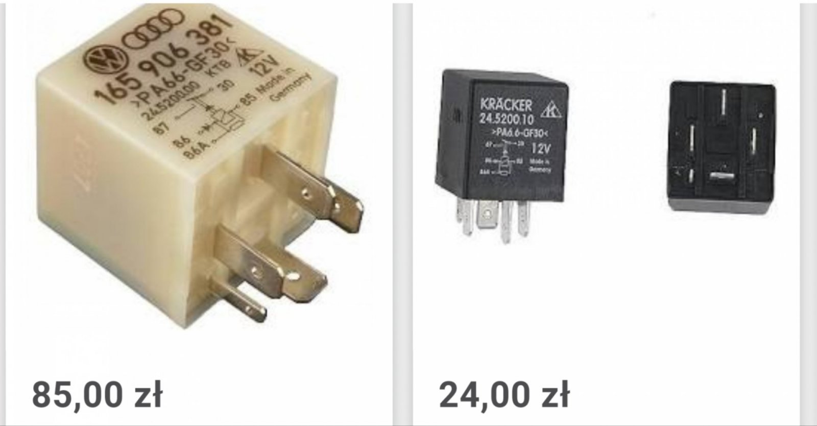

23 zł kosztuje przekaźnik ECU, spróbuj jego wymienic u mnie właśnie on powodował problemy z odpaleniem i gaśnięcie auta bez powodu. Możesz spróbować go wyjąć i zdjąć plastikowa osłonę i sprawdzić czy ścieżki nie są nadpalone.

Dostęp do auta będę miał dopiero w weekend. Auto zgasło wtedy jak jechało na lpg, nigdy wcześniej nie zdarzyło się aby podczas jazdy zgasło. Ogólnie narzeczona mówiła że po zatankowaniu auta śmierdziało w środku benzyną - podejrzewam że to wina dużej nakrętki co się zakręca pompę paliwa w zbiorniku. Raz ją odkręciłem, a potem przy przykręcaniu za każdym razem przeskakiwała. Pamiętasz może jaki nr ma przekaźnik od ecu? Czy spadek ciśnienia na listwie po zgaszeniu auta jest czymś normalnym?
Znalazłem coś odnośnie pomiaru ciśnienia paliwa. A przekaźnik to ten biały a obok zamiennik.
