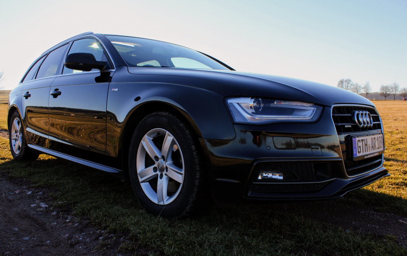

A to auto w którym ma to wyglądać dobrze:

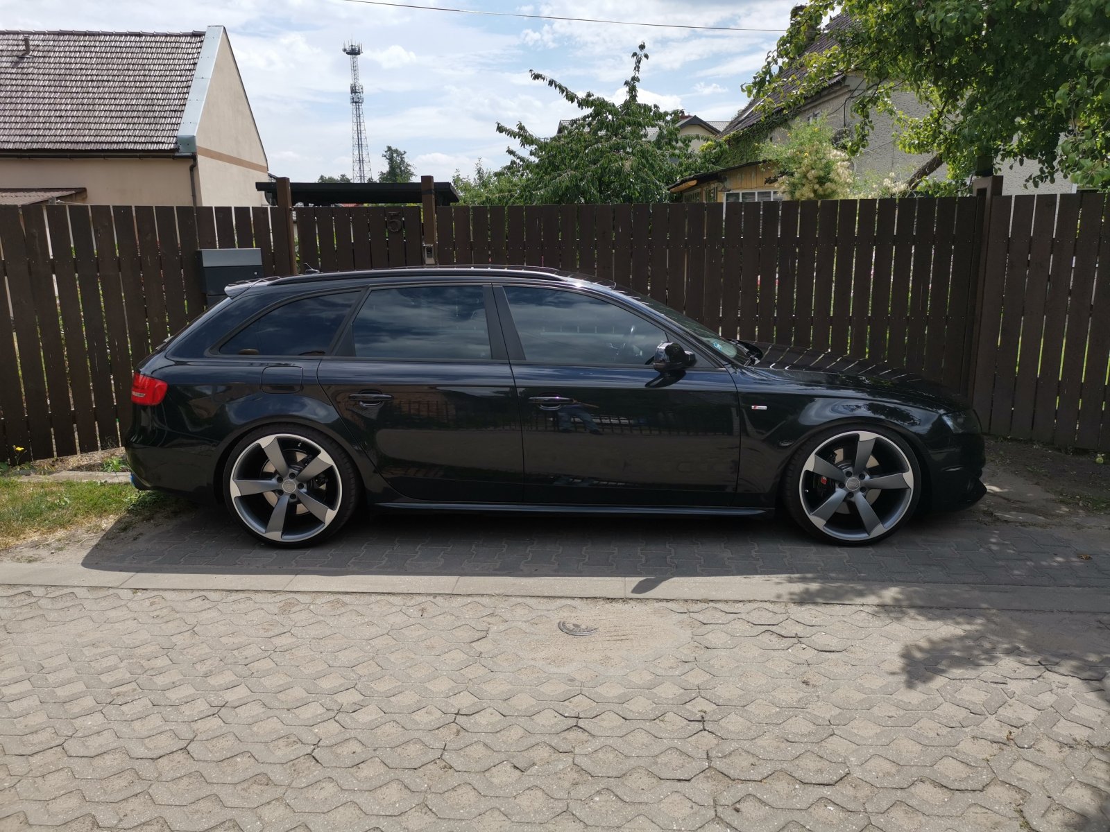

A dlaczego nie chcesz gwintu? 10j et 42 wejdzie i nie będzie wystawać przy takiej glebie jak u mnie

Bardzo zacnie to wszystko ze sobą pasuje, graty ! Już miałem raz auto na gwincie i pomimo, że przykuwał uwagę to strasznie się tym jeździło. Robię około 35k rocznie i jednak komfort jest dla mnie ważniejszy.

To chyba nie miałeś prawdziwego gwintu gdzie masz regulacje odbicia i dobicia. Dobry gwint jest bardziej komfortowy niż sportowe sprężyny na ori amorach. Autem ze zdjęcia jeździ moja dziewczyna na codzień i nie ma problemu z komfortem czy parkowaniem w mieście. Auto przejeżdża bez problemu przez progi zwalniające i podjeżdża pod krawężniki.
