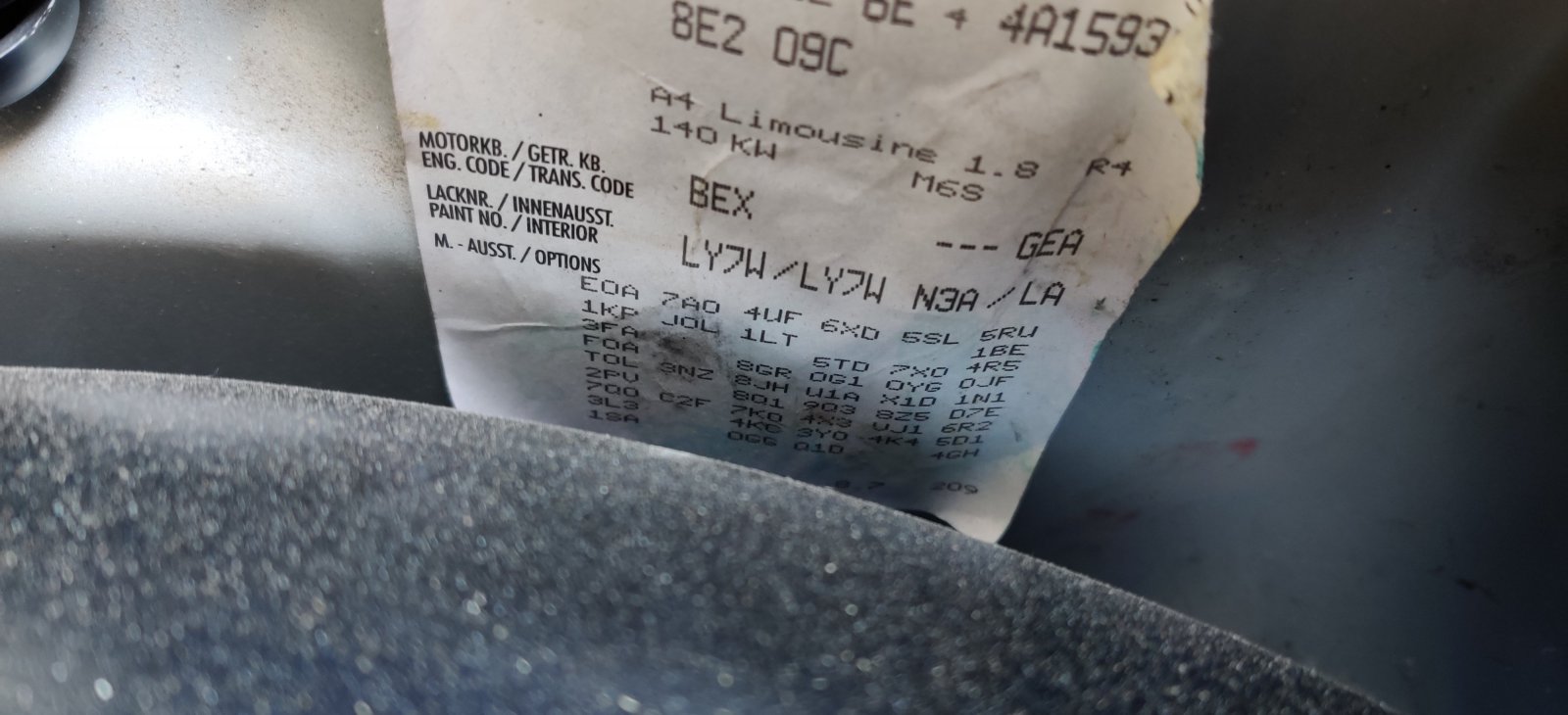

Strzeliła mi sprężyna z tyłu i stoję przed doborem nowych. Według kategorii wagowych ustaliłem, że powinny to być 8E0 511 115 DH
Samochód fajnie stoi, więc nie chciałbym nic zmieniać w wysokości zawieszenia.
Jakie możecie doradzić? Po numerze na allegro nic nie wyszukuje.
Podsylam naklejkę z komory bagażnika.
Na sprężynie masz kolorowe kropki i wg nich kup takie same
Tylko, że ja nie chcę używek, a jakieś w miarę dobre zamienniki.
to szukaj z eibacha tylko dobrać idealnie tak jak masz teraz będzie ciężko,poczytaj w temacie wyżej podwieszonym
Zawieszenie 1BA i -30 Eibach Pro Kit
