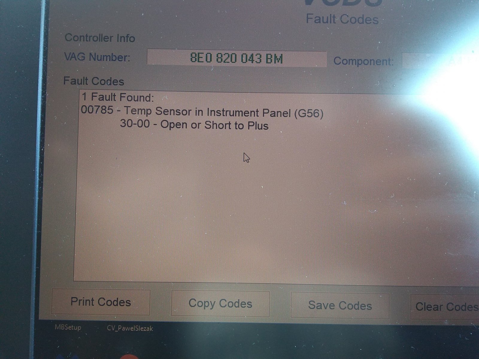

Usterka wyglądała w ten sposób, że temperatura na klimatroniku skoczyła do 77,5 stopnia C.
Po podpięciu kompa błąd:
1 Fault Found:
00785 - Temp Sensor in Instrument Panel (G56)
            30-00 - Open or Short to Plus

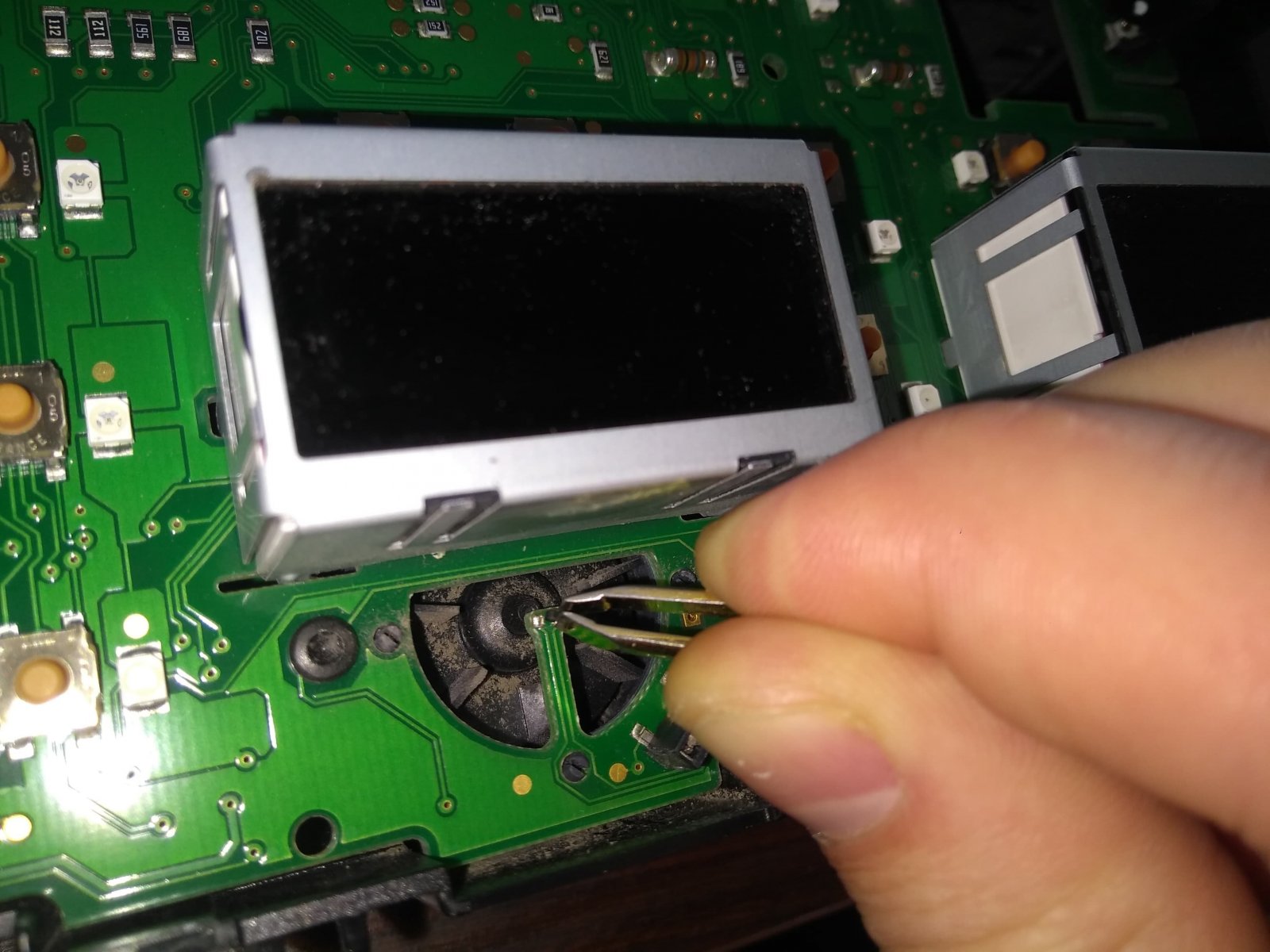

Po rozebraniu klimatronika okazało się, że odlutował się termistor (ten przed wiatraczkiem, jeśli to termistor)
Po ponownym przylutowaniu brak poprawy.
Sprawdzam opór w miejscu lutów 10k Ohm. Czy taki ma być? Ktoś miał podobną sytuacje?
Może kupić nowy termistor? Jak tak to jaki?

Rezystencja termistora powinna ulegać zmianie przy zmianach  temperatury, to należy sprawdzić zanim zaczniesz kupować nowy.
Problem z nim jest taki że on jest mniejszy od główki szpilki i nie ma żadnych nóżek. Taki prostokąt.

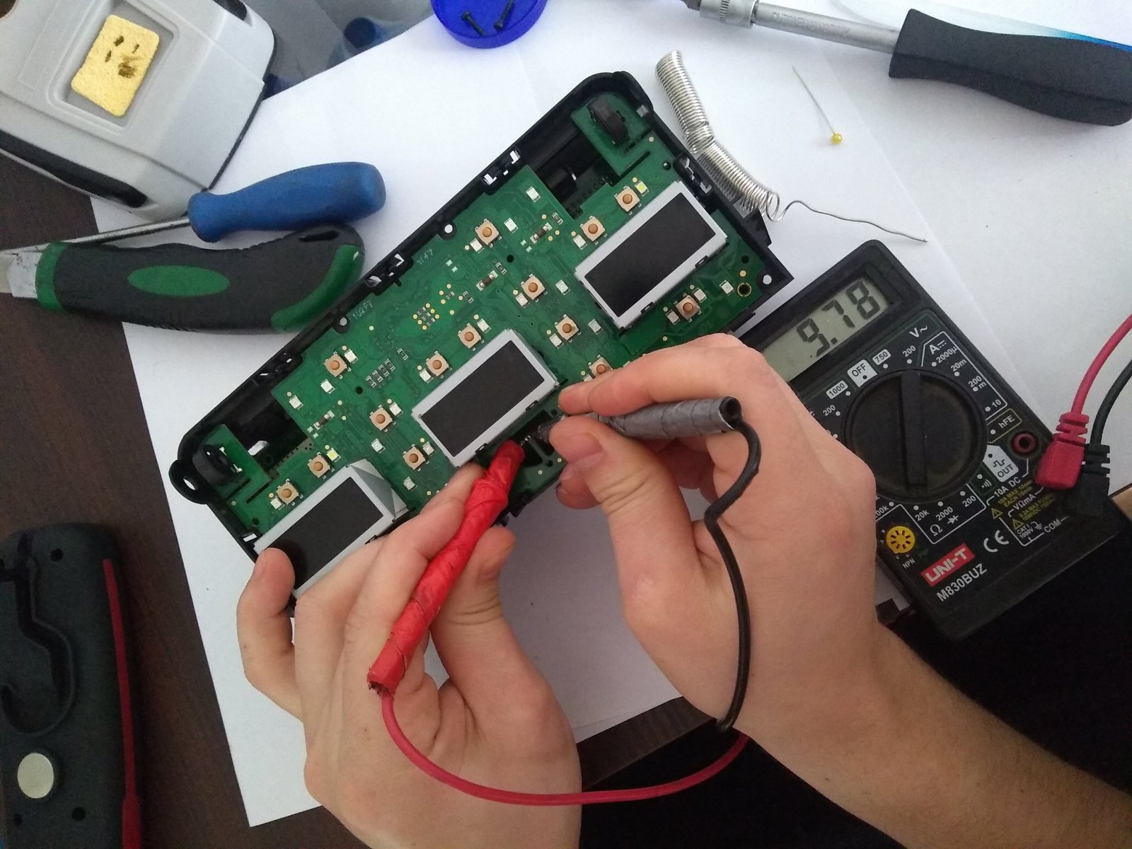

Odlutowalem go z powrotem... Z zmierzyłem na nim rezystancje (noi tego nie jestem pewien bo skacze, ale nie tak jak powinno tylko o rzędy wielkości) najmniejsza wartości ok 30k Ohma .  Chciałbym dokupić podobny termistor, tylko ten mi ciężko sprawdzić czy jest NTC czy PTC noi na jakiej rezystancji pracuje .
Z ciekawości zmierzyłem rezystancję po na stykach bez termistora (co widać na zdjęciu) noi wyszło ok 9k Ohma.
Z tego co się orientuję gdy obwód jest otwarty, rezystancja nieskończona. Przebicie czy tak ma być?
