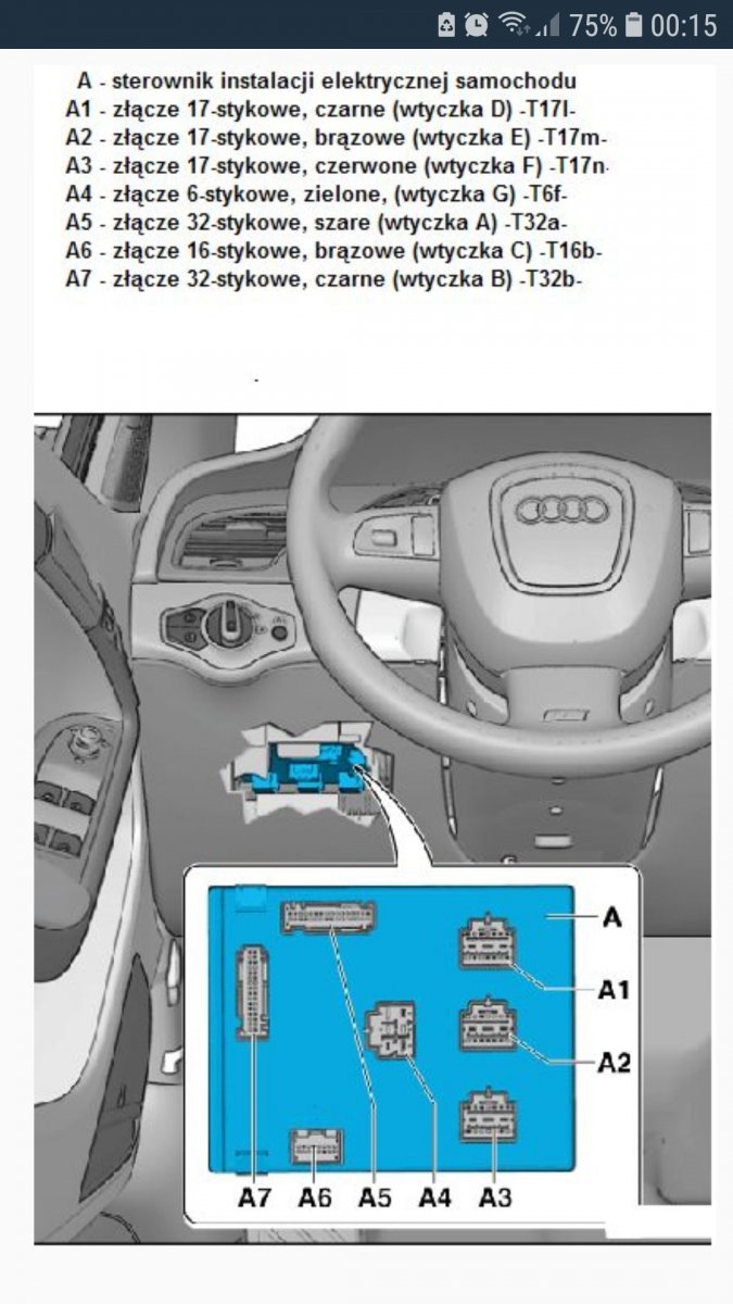

Okej, czyli potwierdzając z czujnika G397 ide do modułu Komfort do wtyki brązowej 16 pinowej PIN 2, tak? Mógł bym prosić o kolor wtyki t32c w komforcie jeszcze?
Mogę Cię tylko tym podarować.
Dziękuje ci ślicznie za pomoc, na tej podstawie odrzucę kolory i zobaczymy co się stanie. Sprytna ta apka, zdradzisz co to? :D
To żadna apka tylko wszystko z tego forum. Zerknij w dział zrób to sam.
W połowie temat zamknięty, nadal staram szukać się na zagranicznych forach odpowiedzi gdzie wchodzi do modułu komfortu(w bagażniku) wtyka od sensora deszczu, co do T32c jest to wtyka koloru czarnego.
