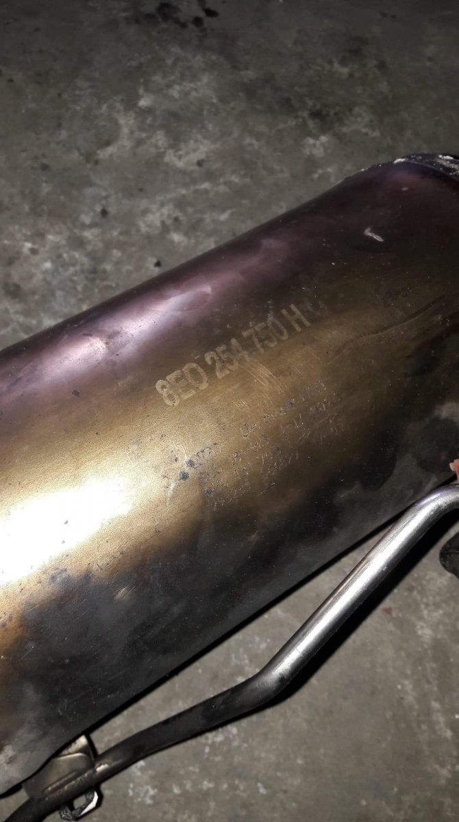

Witam!
Czy w tej puszce jest DPF i kat czy sam DPF bo z tego co czytam to są różne opinie
I jak jest DPF i kat to w którym miejscu ciąć żeby nie uszkodzić katalizatora
Hej,
Ja miałem usuwany DPF w taki sposób, że wyciągnęli puchę, dłuto do ręki i kruszyło ceramikę następnie wodą pod ciśnieniem wymyli dokładnie i heja.
zdaje się, że jest fabrycznie połączone w jeden element, z "przodu" cat a dalej "standardowy dpf" także całość do wywalenia, jak zależy Tobie na katalizatorze to możesz puchę z catem od BRE włożyć.
