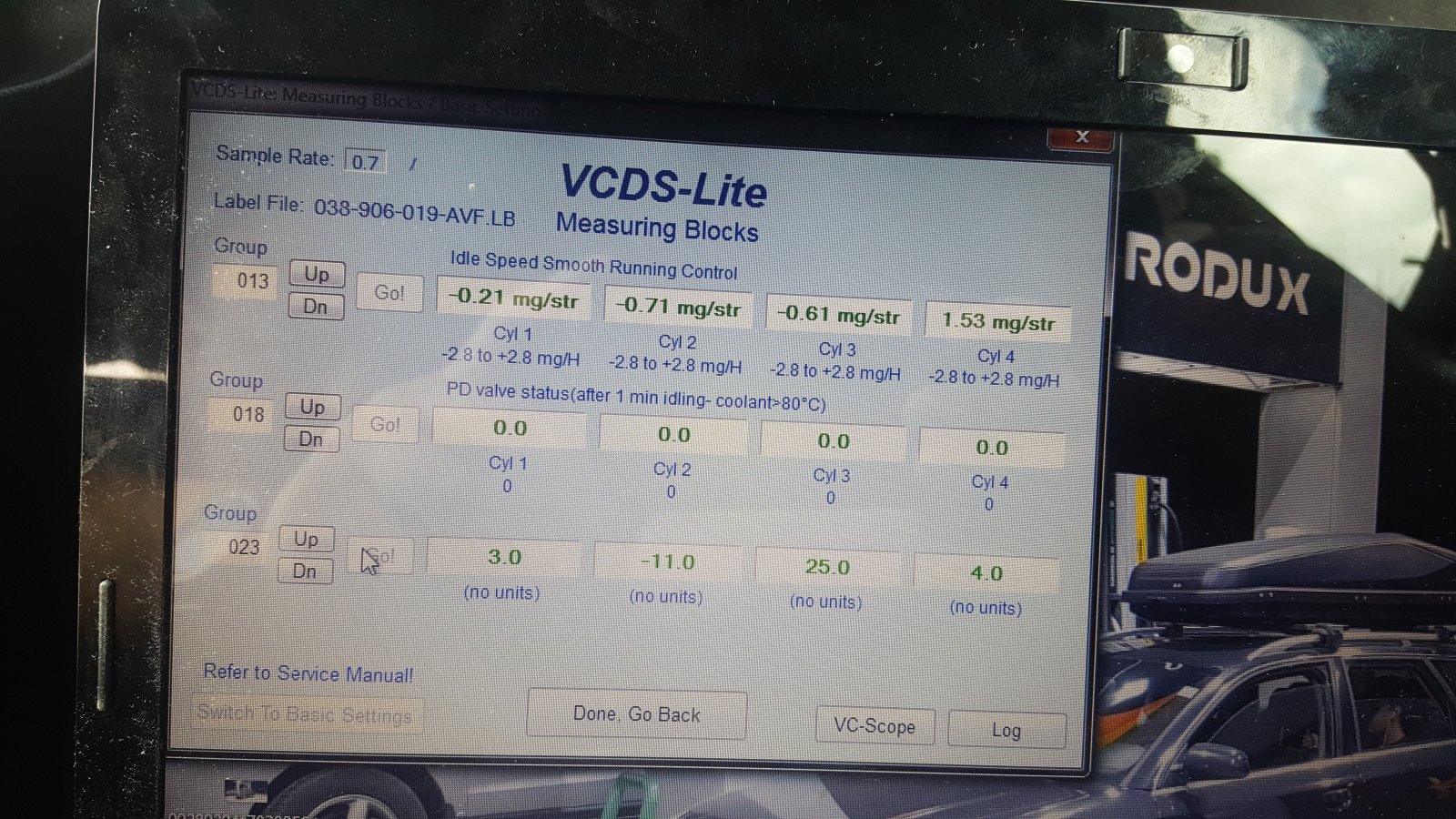

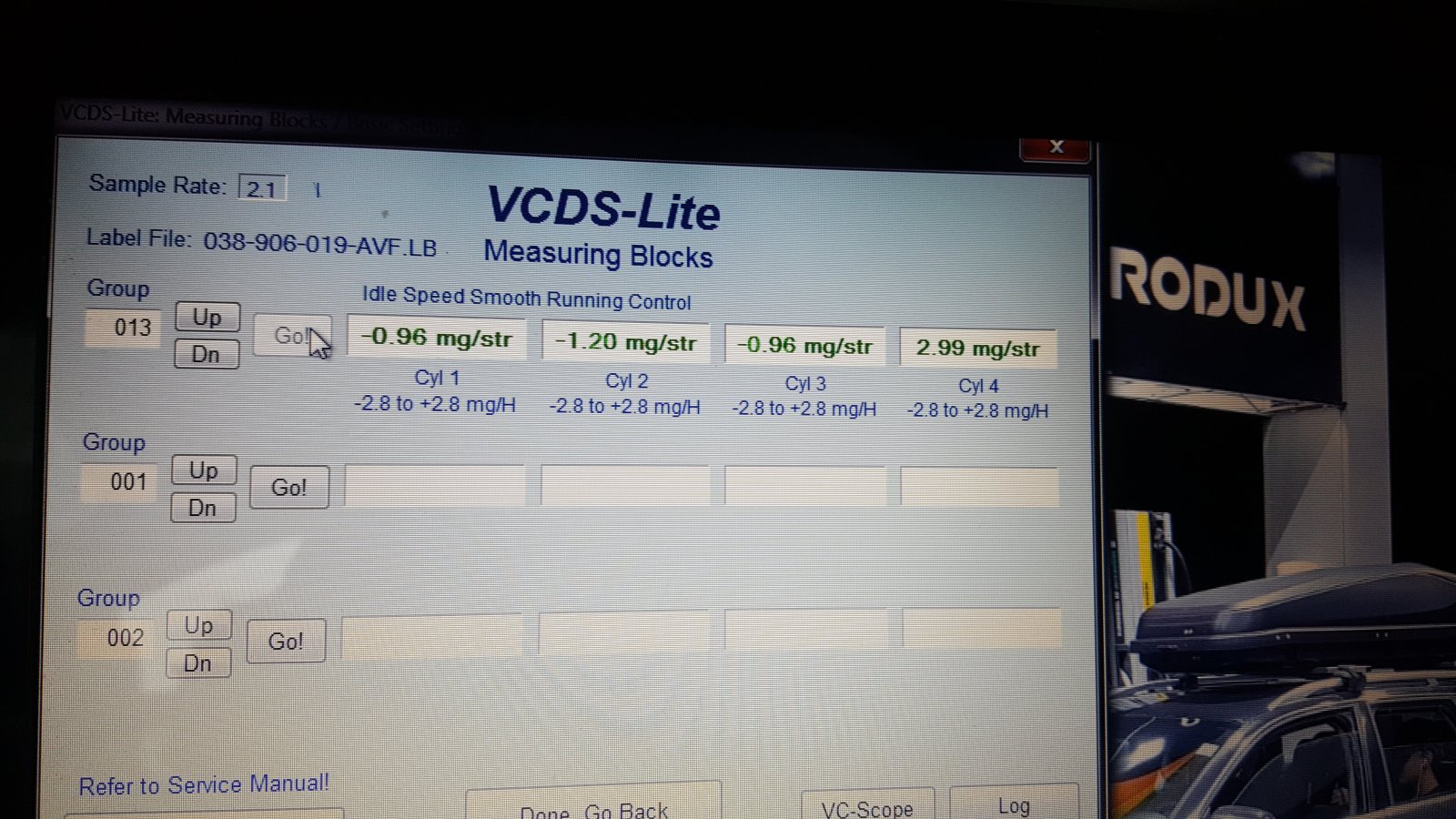

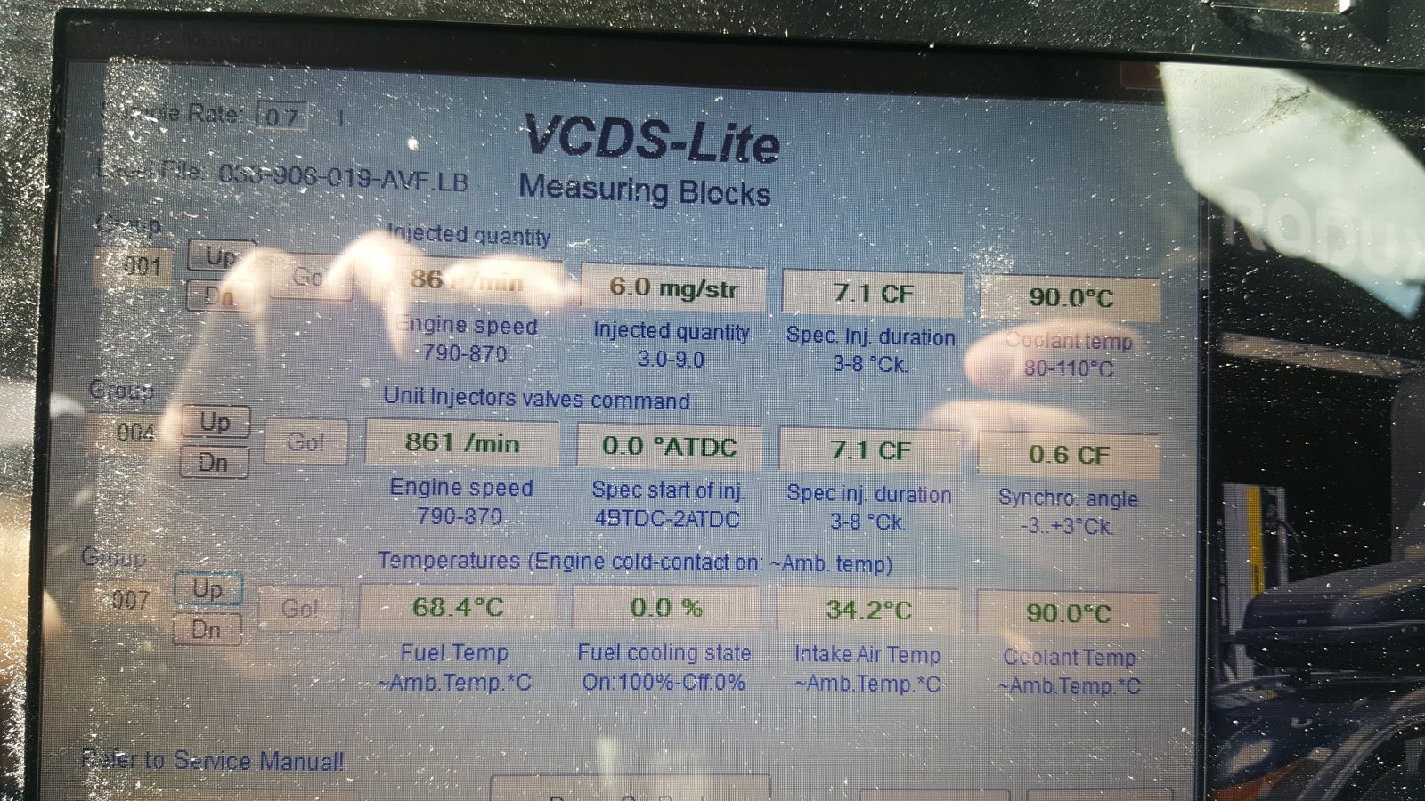

Prośba o ocene logów B6 AWX
Czasami mam problem z odpaleniem auta, w tedy poodpaleniu zostawiam za soba chmure niebiesko siwego dymu i zatelepie silnikiem. Po ok 15sek wszystko jest w normie. Nietety nie mam innych logów. W grupie 18 po puszczeniu gazu wyskakuja 4.
Teraz grupa 13 wyglada tak:
