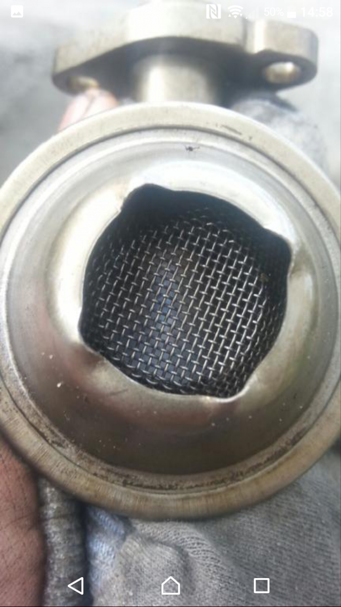

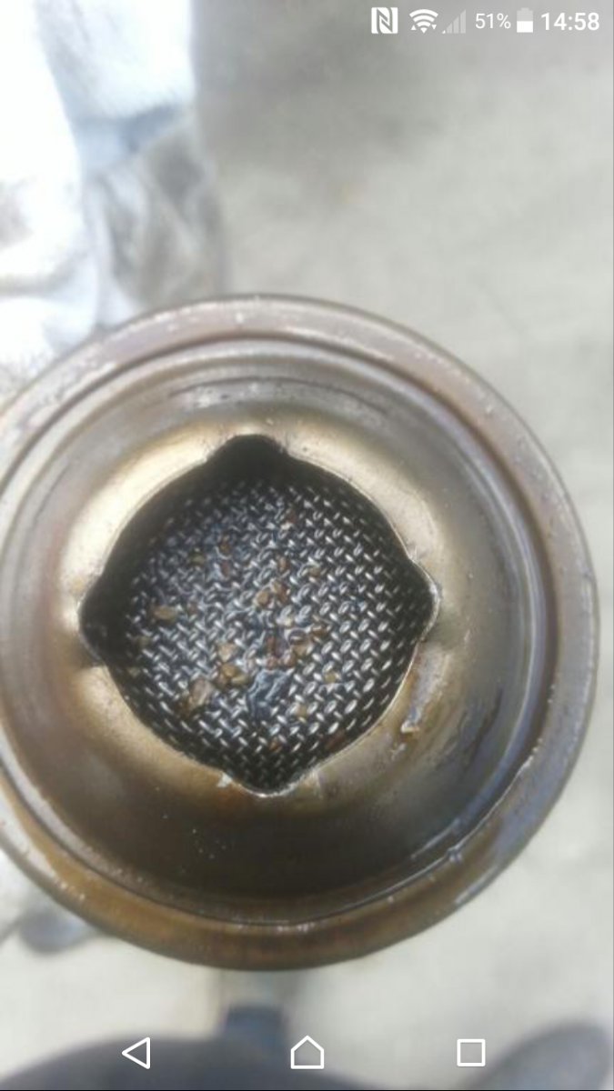

Podczas jazdy zapala mi się kontrolka oldruck, zazwyczaj po 20-30 minutach jazdy czyli dopiero jak się silnik nagrzeje. Olej mam wlany Motula 10w40. Troche polatałem po mechanikach i wykluczyłem czujnik i kable. Pod kompem też nic nie pokazuje. Ktoś z doświadczenia może wie co to jest? Zapchany smok? Czy raczej coś z panewkami?
Motor to 1.8t BFB 163km
Długo go masz?Prawie na pewno to smok.Micha w dół.Czyszczenie.Porządna płukanka i dobry 5W-40.:hi:.Long live,badziewny olej do tego i potem cyrk;)
Mam go dwa lata, jakieś 40 tysi zrobiłem. Generalnie olej wymieniam co 15k plus wszystkie filtry.  Teraz mam motula 5w40 właśnie.  Dzieki za odp
Smok wyczyszczony i wszystko śmiga, wlany 5w40 plus nowy filtr oleju.
