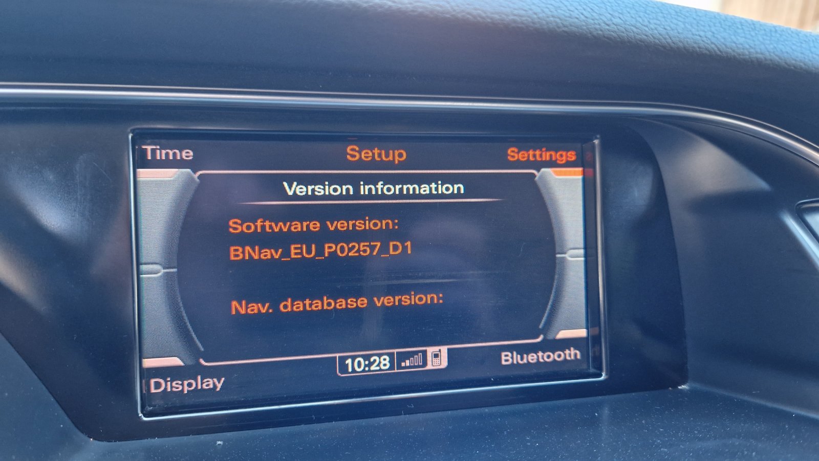

Witam u mnie ten sam problem, czy ktoś znalazł rozwiązanie? Zamówiłem 2 rodzaje kabli ani jeden ani drugi nie działa, przy podłączeniu diody świecą ale go nie czyta podsyłam linki do kabli oraz zdjęcie modelu radia, wejście nam w schowku
