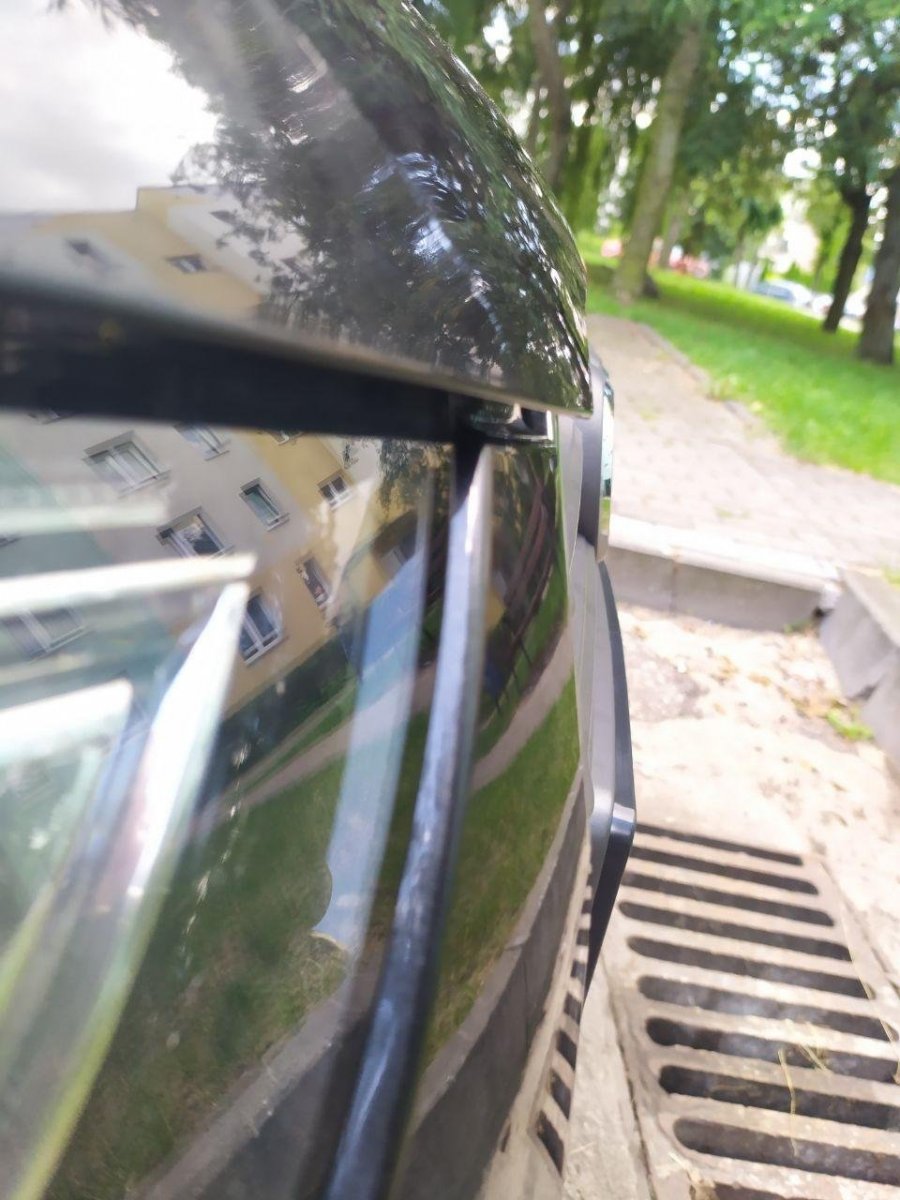

Panowie mam problem, generalnie dziś dostałem sprowadzane auto dla mnie z belgi i.. mam problem bo szczelina tu gdzie zaznaczyłem jest dość sporo w porównaniu z lewą szczeliną między maską na zderzakiem przy grillu, na foto widać dokładnie, da się jakoś to wyregulować? (Auto jest bezwypadkowe i od 2012 do 2020 serwisowane w ASO, bo sprawdzaliśmy w ASO i tak jak pisałem 0 kolizji, śruby od maski tak samo nawet nie tknięte.. a troche drażni to moje oczy)

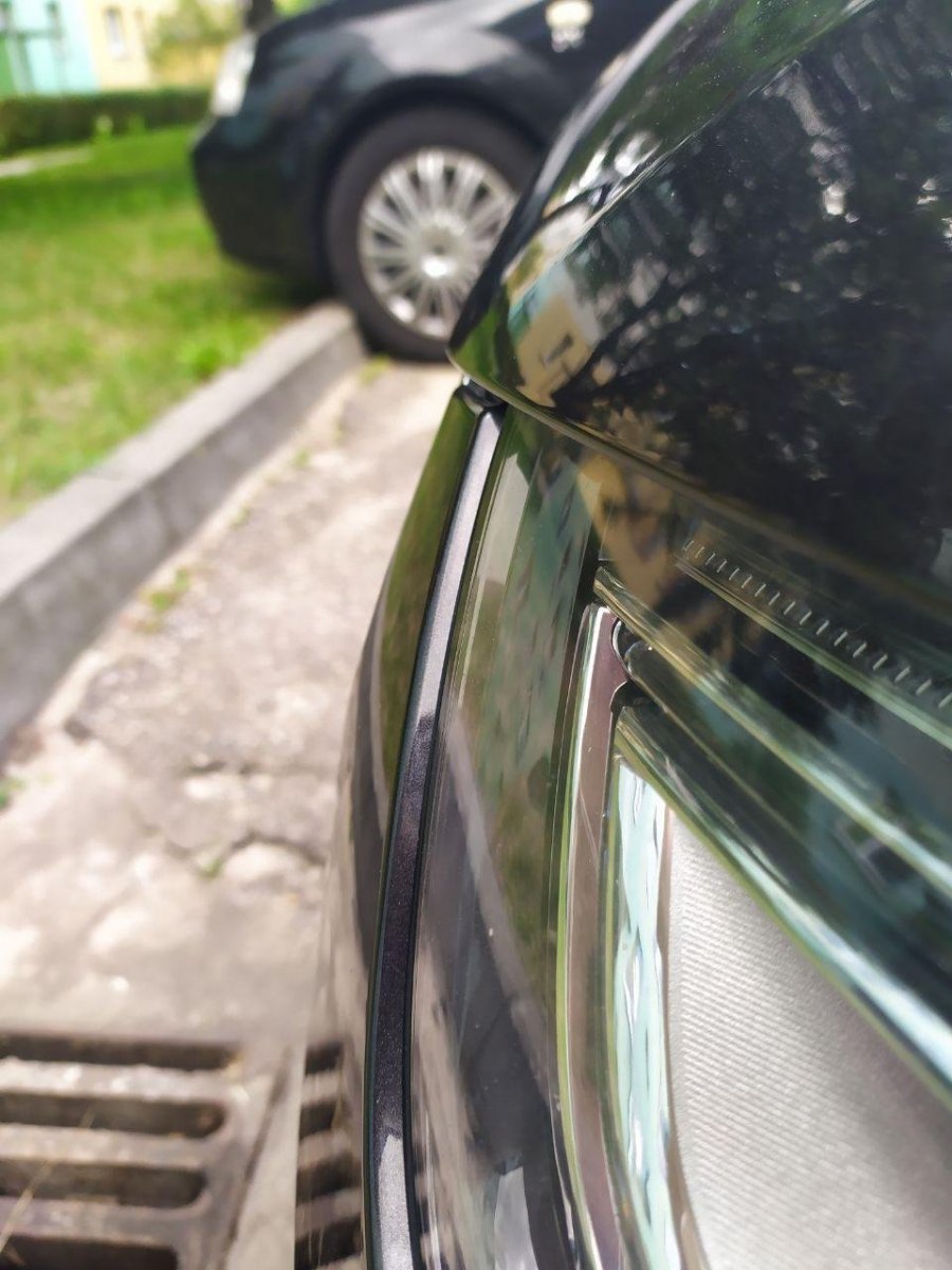

Sprawdzałem jeszcze szczeliny i... podeślę fot rozpisałem to
tu jeszcze z innego ujęcia
Lewa strona:
Prawa strona:

Problem ogarnięty, wystarczyło wyregulować zderzak :D
Zdradź proszę co dokładnie wyregulowałeś, mam dokładnie taką samą przypadłość.
@fallout musisz wyregulować zderzak :) bo to nie jest maska, przy jak otworzysz maskę to przy lampach są takie śruby do regulacji że mozesz wysunąć zderzak i to jest cały myk tej "maski" xD
To że zderzak to wiem :D Raczej chodzi o które to dokładnie śruby, bo cała masa ich jest a po kilku dniach posiadania samochodu jeszcze nie zdążyłem ogarnąć. Na pewno wiem które służą do regulacji góra dół, ale lewo/prawo tak jak w tym przypadku to jeszcze nie ;)
@fallout zaraz pójdę do auta to ci pokaże
@fallout zdejmujesz czarną przykrywę i masz przy lamapch te śruby i nimi regulujesz żeby był zderzak wysunięty/schowany Screenshot_2.jpgScreenshot_3.jpg
