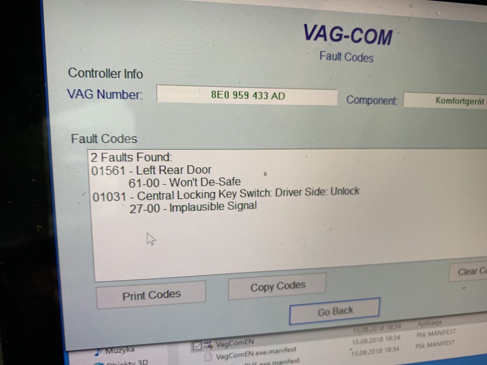

Witajcie. Mam problem z cwntralnym zamkiem a mianowicie z pilotami. Vag nie widzi pilotów wchodząc w grupę 007 wciskając jakikolwiek przycisk na pilocie nic się nie zmienia, bateria jest Ok wymieniana kilkakrotnie.
Mam następujące błędy, wiązki przy słupku w gumach sprawdzone,  mikro styki dzalaja widać drzwi otwarte zamknięte, z kluczyka zamykam normalnie centralna i otwieram ale z pilota zero reakcji. Co to kozę być.. prosze o pomoc
