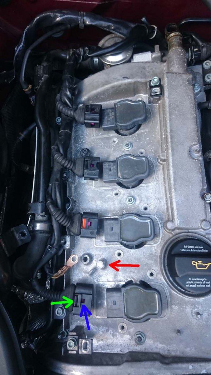

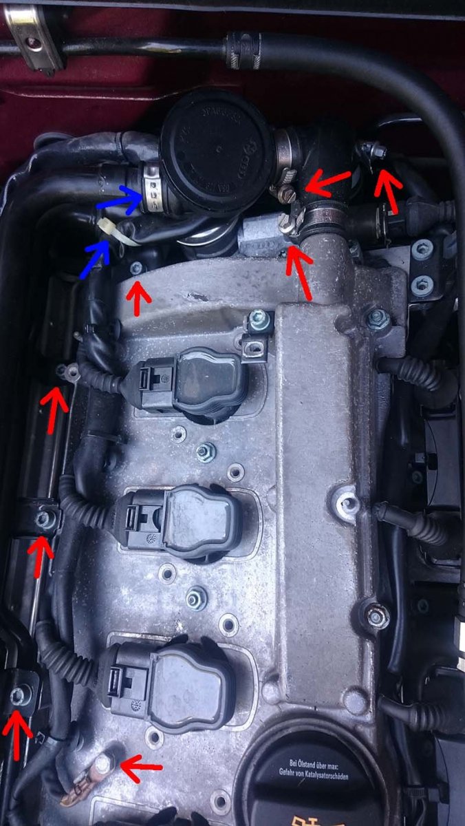

Ściągamy osłonę silnika i odkręcamy tak jak na zdjęciu. Opaski zaciskowe z prawej tylko luzujemy, te z niebieską strzałką musimy popsuć (usunąć). To będzie nasza pierwsza opaska, którą później wymienimy na nową + trytka.

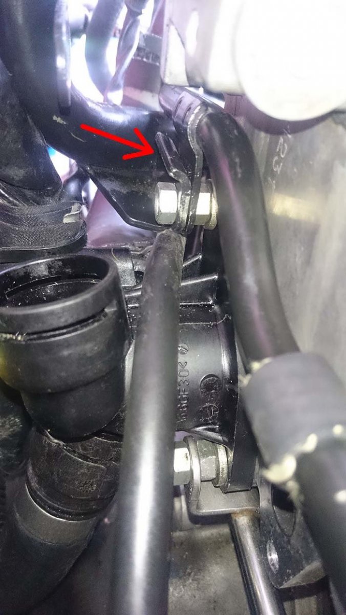

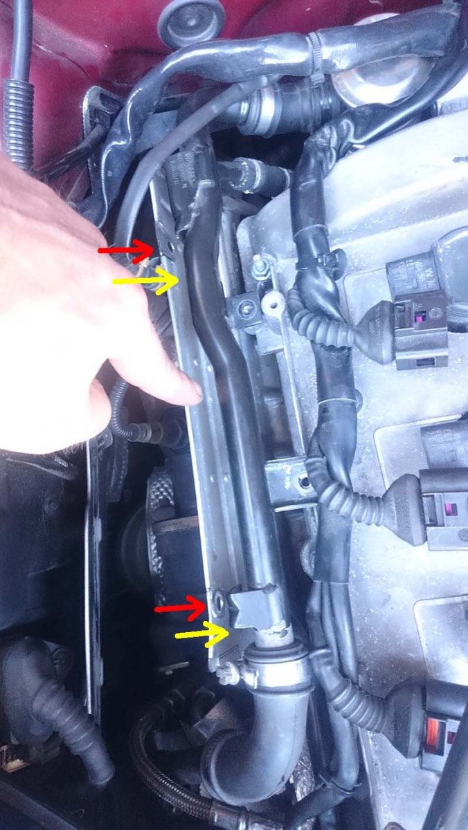

Ściągamy zatrzaski. Ja połamałem dwie, są bardzo delikatne (numer części oryginalnej 4b0973724, zamiennik z troszkę węższymi pinami 1J0973724). Najlepiej wsadzić śrubokręt w otwór i jednocześnie nacisnąć od góry zapadkę. Śrubkę wkręcamy na miejsce, aby nie zgubić.
Ściągamy trójnik. Tak, mocno siedzą. Zaczekaj, będzie ciekawiej.
