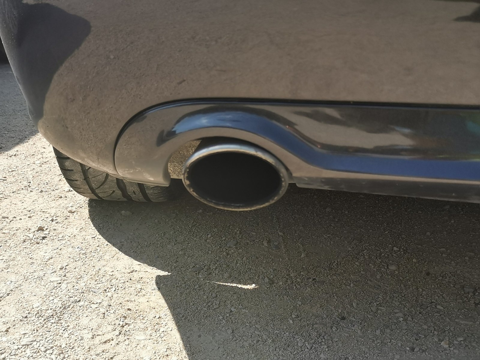

Mam problem po trasie 1100km końcówka rury na biegu jałowym lub niskich obrotach uderza o osłonę
Poniżej foto
Nie wiem chyba się przesunęła w prawo da się to jakoś naprawić mam kawałek do domu i nie chce przygód na tarasie...
Wcześniej była idealnie ustawiona i nic nie ocierało..
Końcowy tłumik przestawił Ci się na wieszaku. Wsuń się pod auto i zobacz. Na pewno da się ustawić.
Na tych elastycznych gumach szukać?
Czy na łączeniu końcowych tłumików?
Raczej na gumach / wieszakach/ wg mnie.  Łączenie masz  wzdłuż auta tu przesunięcie jest w poprzek. Może przywaliłeś gdzieś tłumikiem  lub po prostu z gumami coś nie halo.
Wsuń się pod auto i zobaczysz , ciężko gdybać. Pod spodem masz wszystko na wierzchu na szczęście.
