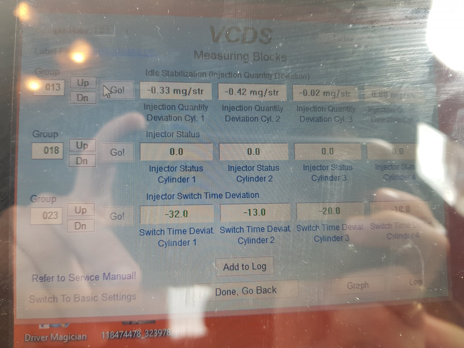

Siema. A4 B6 1.9 TDI 116 km BKE Mój problem polega na tym, że czasami cały samochód się trzęsie, tzn na luzie chodzi fajnie tylko czasami ma drgania przez 1-2 sekundy i wraca do normalnych obrotów. To się powtarza. Co może być przyczyną? Mam tylko wykresy z grupy 13, 18 i 23. Czekam na odpowiedzi co może być przyczyną owych drgań. Dodam, że w grupie 23 na cylindrze 1 wskakuje nawet na -39 znacznie więcej niż na pozostałych co to oznacza?
