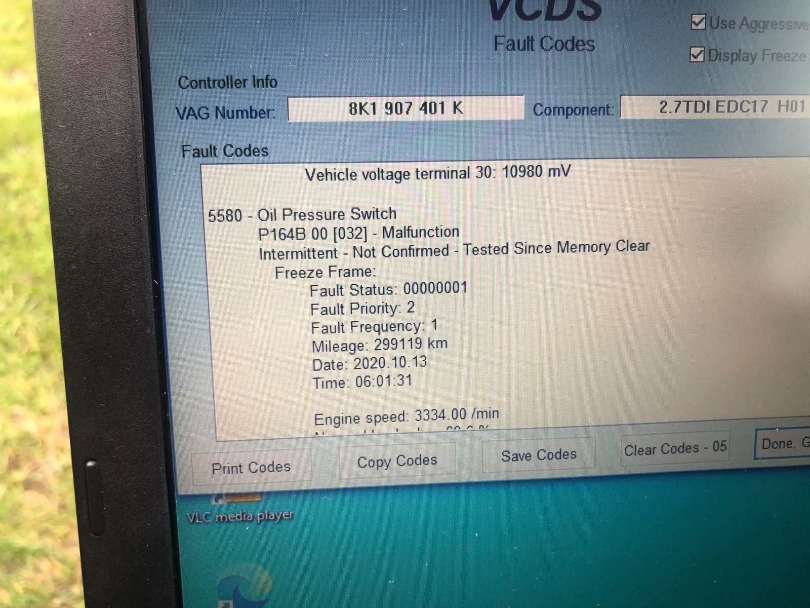

Dzień dobry, mam dość specyficzny problem z moją Audi A4 B8 wyposażoną w silnik diesla o pojemności 2.7 litra. Generalnie wszystko było ok, oddałem auto do lakiernika, gdzie pojazd stał ok. 2 tygodnie. Po odpaleniu generalnie wszystko grało, żadnych błędów etc. Dzień później pojechałem w trasę, przyspieszam i zonk, na liczniku napis "Do not exceed 2500 RPM" i samochód odcina moc powyżej 2500 obrotów na minutę oraz miga kontrolka świec żarowych. Po zgaszeniu auta wszystko wróciło do normy, ale dzień później spotkała mnie ta sama sytuacja. Po sprawdzeniu auta VCDSem jedyny błąd jaki znalazłem w sterowniku silnika to ten dotyczący "Oil Pressure Switch". Czym ten problem może być spowodowany? Poniżej dodaje fotke z VCDSa.

Dla potomnych - u mnie błąd wywołany był przez uszkodzony zawór ciśnienia oleju. Po wymianie wszystko wróciło do normy :)
