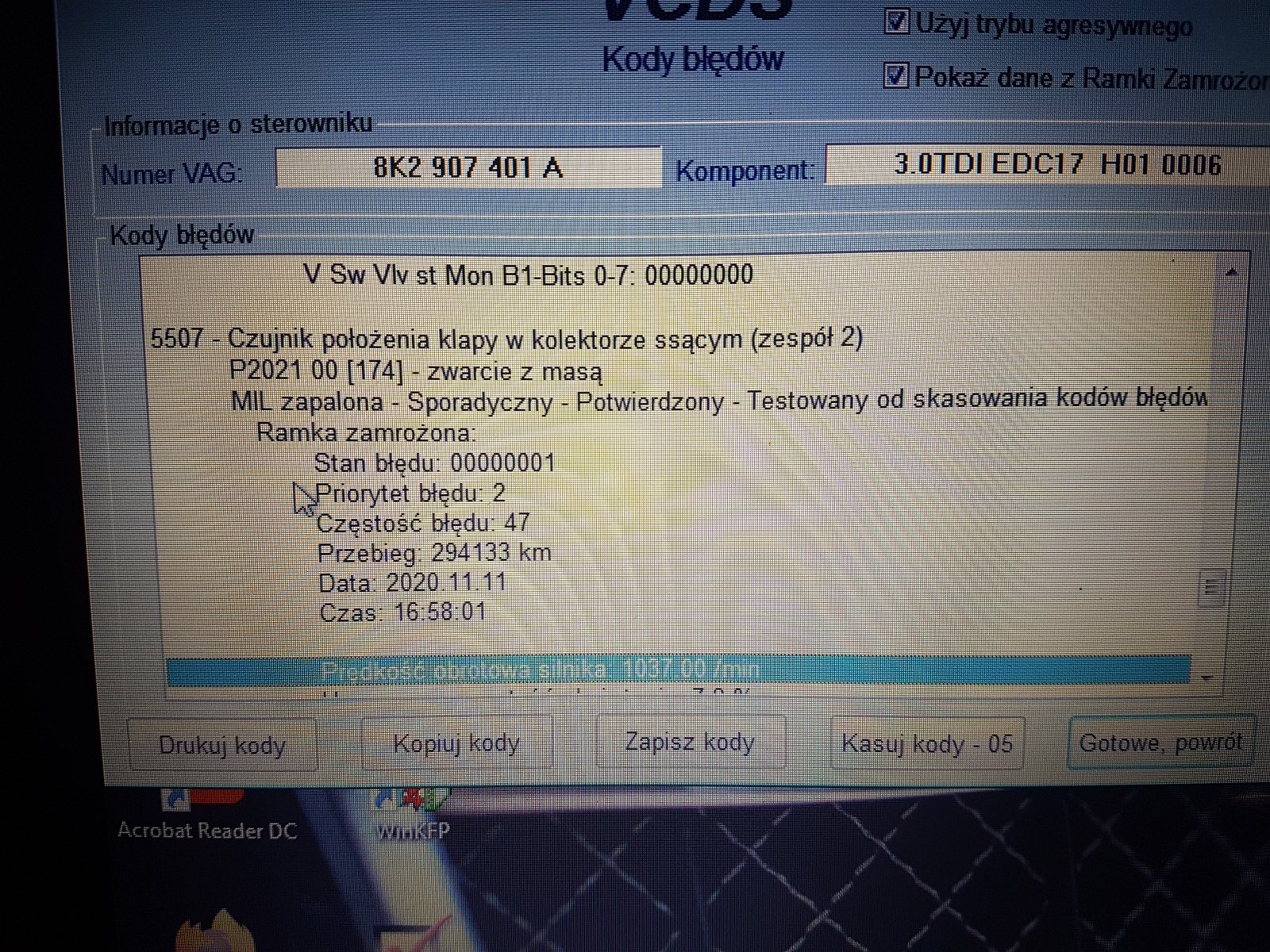

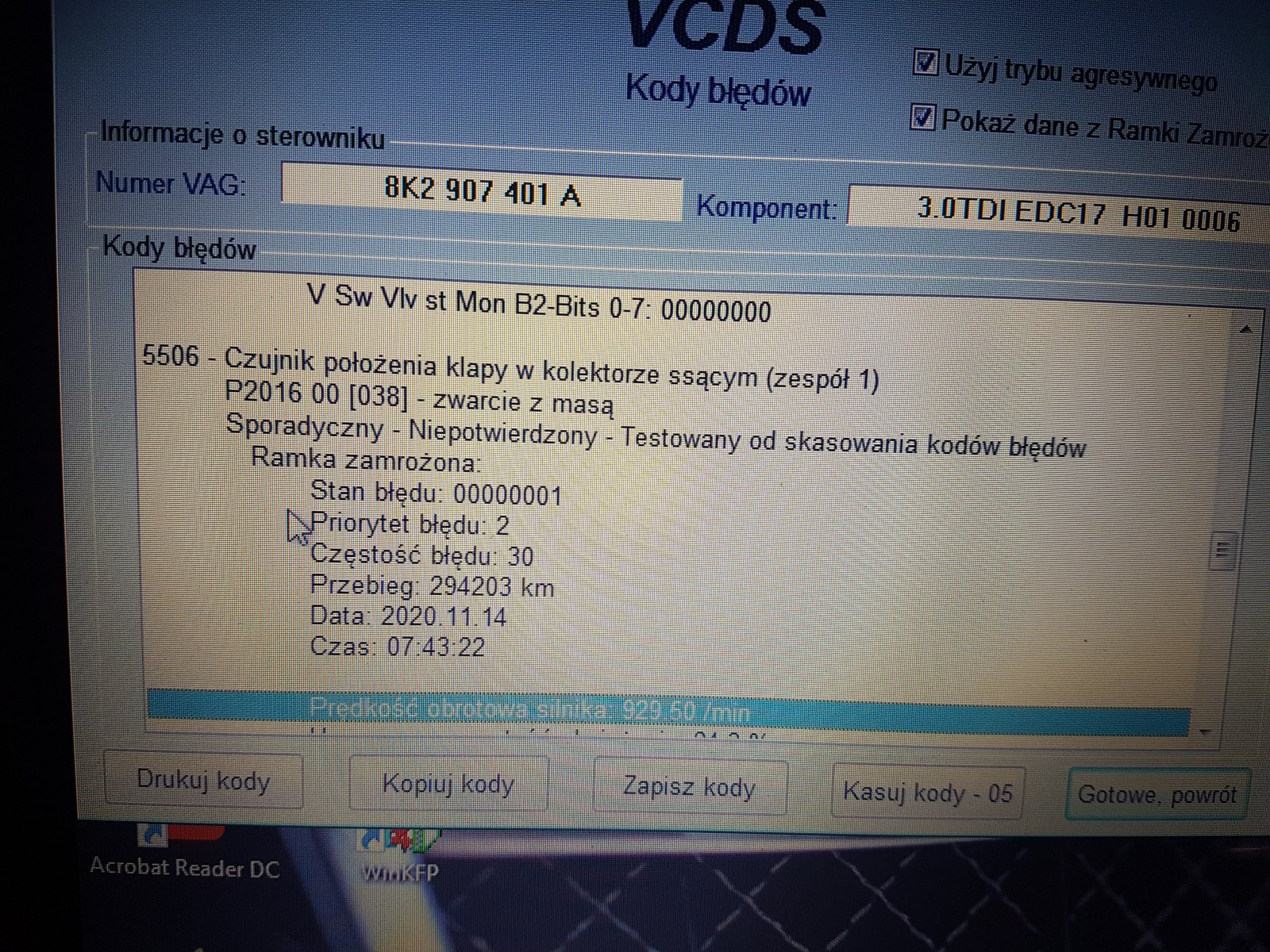

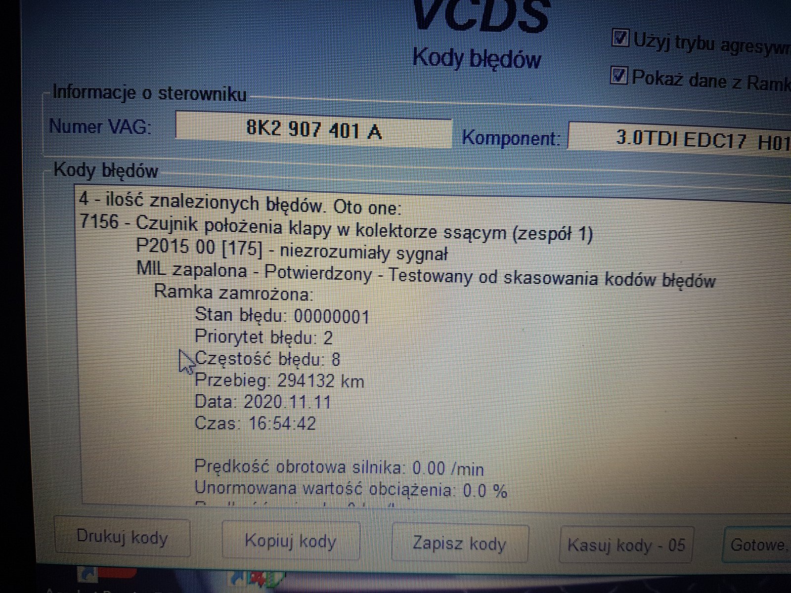

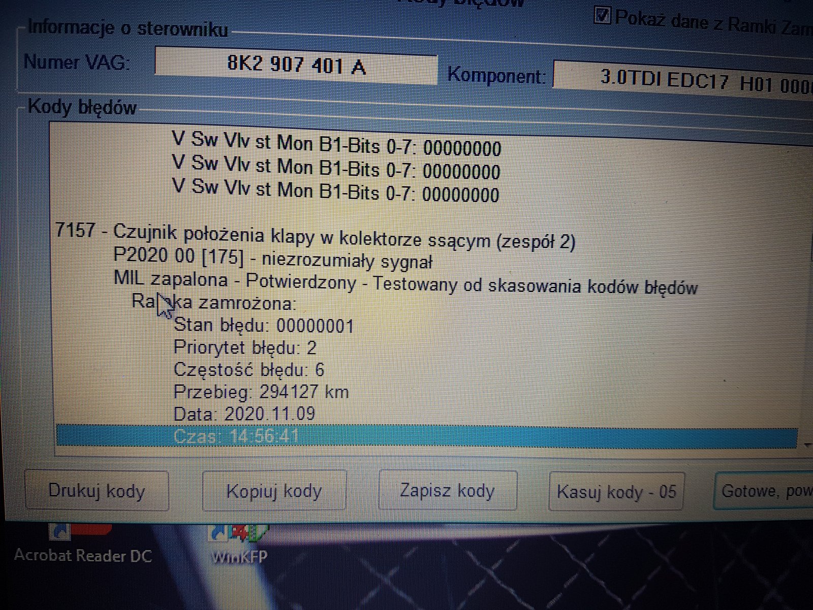

Witam
Wyskakują mi cały czas błędy podane w załączniku.Klapy wirowe siedzą dalej w kolektorze.Pytanie do doświadczonych tym zjawiskiem usuwac czy regenerowac klapy wirowe? Błędy pochodzą od nastawników?Może ktoś podrzuci sprawdzony zestaw z allegro.Przy usuwaniu klap trzeba coś wykodowywac?
pozdrawiam
