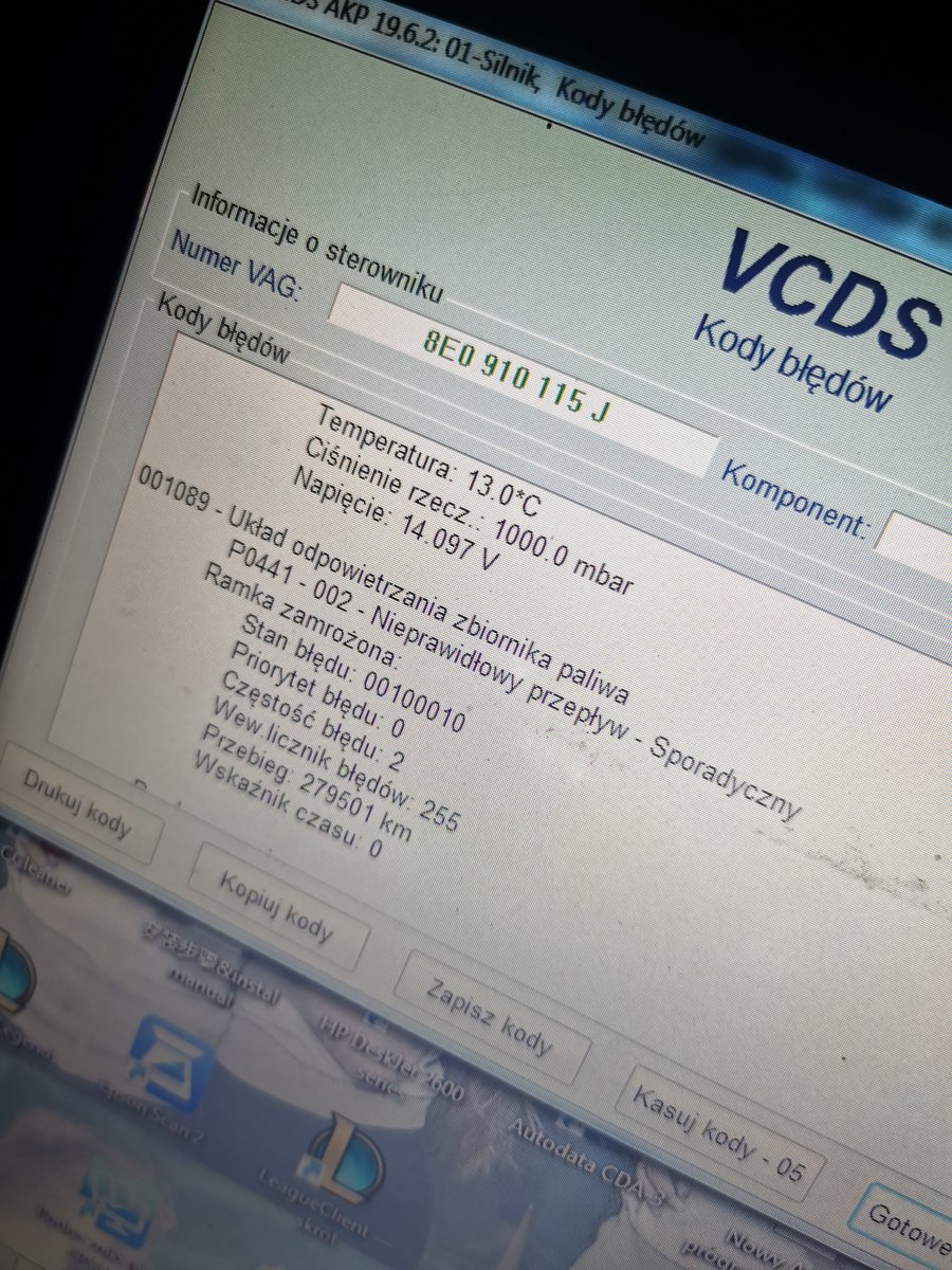

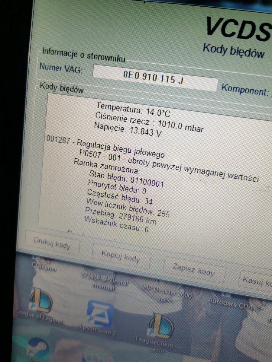

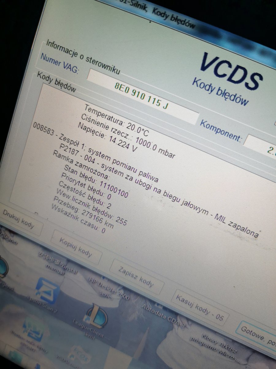

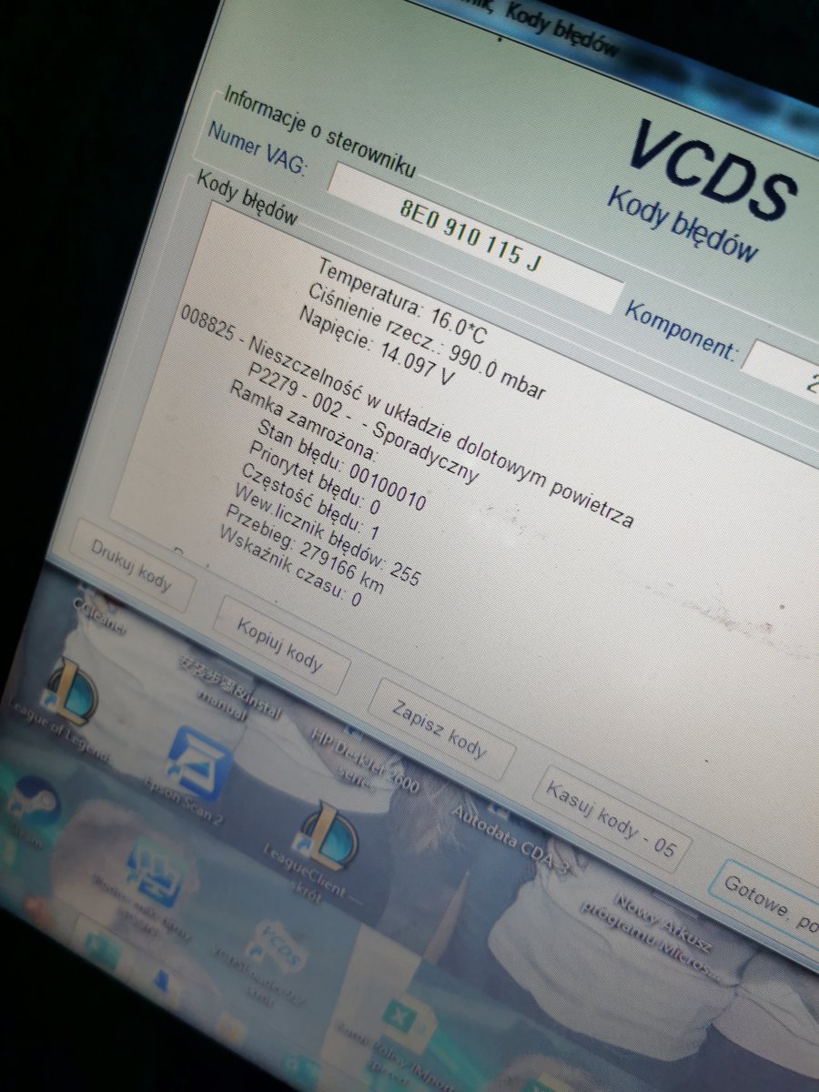

Witam, mam problem ze czasem mam wolne obroty rzędu 1100 lub 1200 obrotów, błędy mam od wysokich obrotów jałowych, od zaworka odpowietrzania baku, od sondy bo brak kata, zazwyczaj dzieje się to na ciepłym silniku, czy przez uszkodzony zaworek odpowietrzania baku może ciągnąć lewe powietrze? Na wyłączonym zapłonie jak dmucham w ten zaworek to mogę bez problemu dmuchać czy zaciągnąć powietrze, czy on powinien puszczać w dwie strony?
Powinien być zablokowany cyklicznie pracuje na wolnych obrotach.
