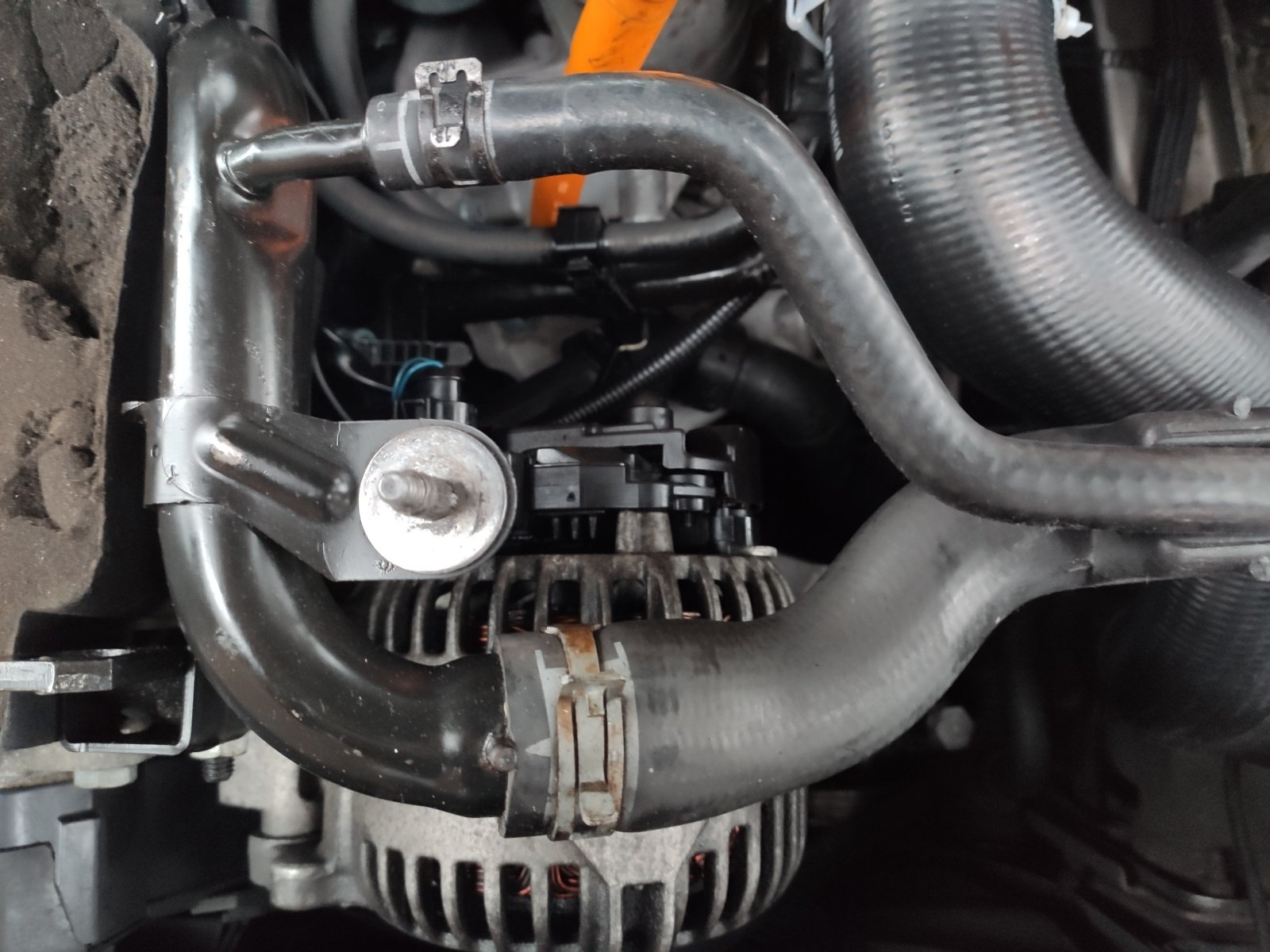

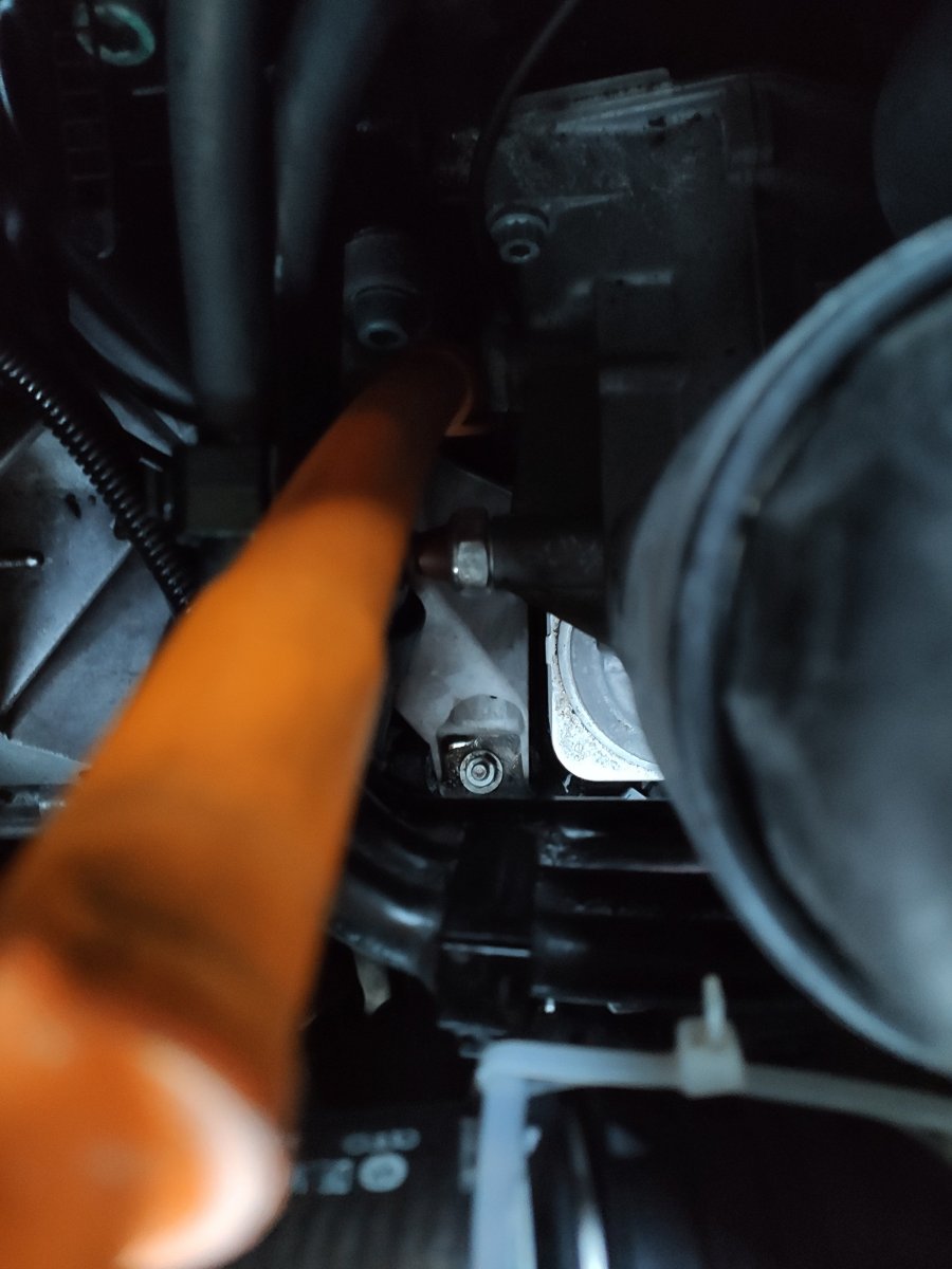

[B6 AVF] Wyciek oleju w okolicy alternatora
Skad moze sie brać wyciek ze caly alternator jest w oleju brudny? Olej takze stoi na srubie od poduszki.Mial ktos raki przypadek

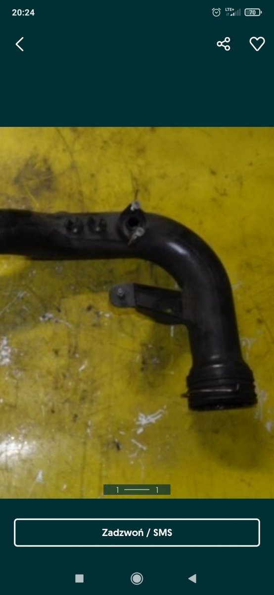

Pierwsze co mi by przyszło do głowy to może sprawdzić szczelność tego przewodu od ic. Może sam oring puszcza lub zawleczka się wygniotła
Uszczelka jest nowa ale tam delikatnie nie trzyma ten plastik bo zaczep polamany.jutro na probe iszczelnie jakas tasma i jak pomoze to zostanie wymiana rury.dzieki za podpowiedz
Jaki plastik ? Zawleczka jest metalowa końcówka rury też. Jakieś szpary tam się na połączeniu robią jak się zawleczka wygniecie ta metalowa
Tam w środku są plastikowe zaczepy i jeden jest wyłamany na pewno
Edytowane przez kamil-vag
Na rurze wychodzącej z ic masz dwa zęby one też się wyrabiają od zawleczki jedynie to plus oring
Oki dzieki zaczne od tego
