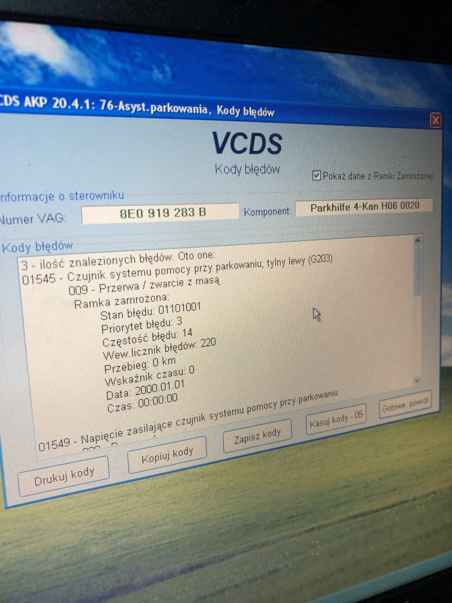

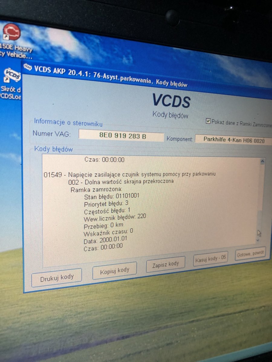

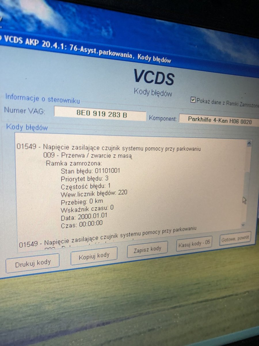

Witam. Mam czujniki parkowania z tylu w swojej A4 B7. Ostatnio padł mi czujnik parkowania i wymieniłem na zamiennik. Po tygodniu padł kolejny wiec znowu wymieniłem. Wszystkie 4 działały i cykaly. Na drugi dzien przestały działać i cykać. Po podpieciu do kompa wyskoczyły mi takie błędy jak na zdjęciach. Czujnik uszkodzony czy co to moze być? Mecze sie z tym juz 2 tygodnie.
Wiązkę przejrzyj skoro błędy są zasilania.
