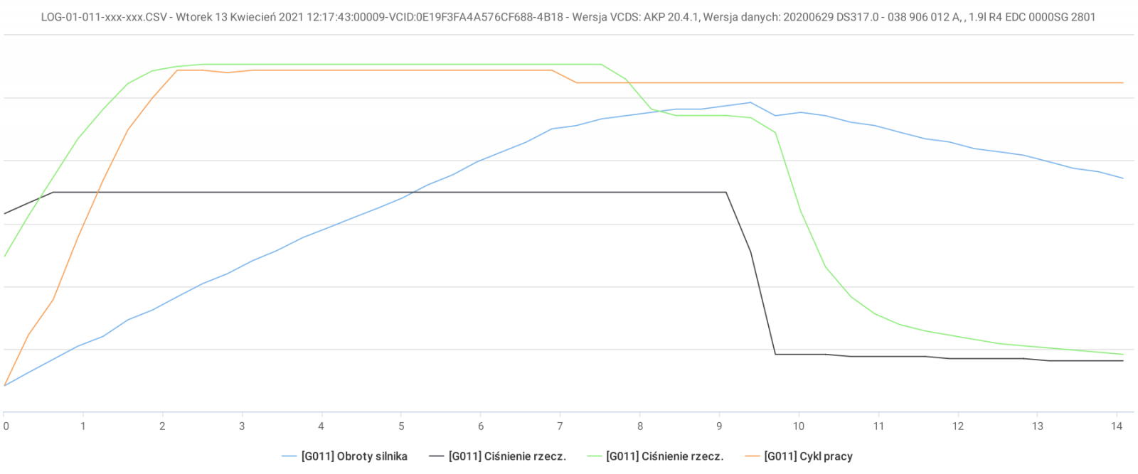

Cześć, mam problem z Audi A3 8l 1.9tdi 110km a mianowicie przy 120 samochód łapie "odcine" i jedzie potem totalnie bez mocy. Po zaślepieniu EGR'a znowu odcielo przy 120 ale po zatrzymaniu sie i odpaleniu samochodu ponowie poleciał 140 i ciągną dalej. Dziś podczas robienia logów znowu odcieło.
Zrobiłem logi dynamiczne bloku 011 i wstawiam poniżej zdjęcie i załącznik. Proszę o pomoc w szukaniu usterki. Tutaj jeszcze dodatkowo link w którym bedzie wszystko lepiej widać

zrob logi grupy 10 i 8 jeszcze, ale widac ze turbo przeladowuje

Wymieniłem dziś zawór i zrobiłem 2 logi. Co dziwne... teraz turbina nie doładowuje.
Link do logów: https://log.tunezilla.com/s/r1FcdoVV
W ogóle, porównując te logi do poprzedniego loga, dlaczego w poprzednim logu procentowe otwarcie N75 nie spadało w momencie osiągnięcia maksymalnego doładowania?

Ewidentnie czuć to "na plecach" jak w okolicy 3000 obrotów doładowanie spada (a co za tym idzie przepływ i dawka). Już kurde nie mam na to siły... Macie jakieś pomysły dlaczego tak może być?

Mój przebieg doładowania teraz wygląda mniej więcej tak https://log.tunezilla.com/s/OwOatprO
Trochę przeładowuje, trochę nie doładowuje :/. Tak się zastanawiam jakie znaczenie do tego ma N18. Bo sprawdziłem u mnie podciśnienie na gruszce turbo podczas jazdy i generalnie wygląda OK.
Problemem okazały się jednak minimalnie przycinające się kierownice zmiennej geometrii. Temat można zamknąć :).
