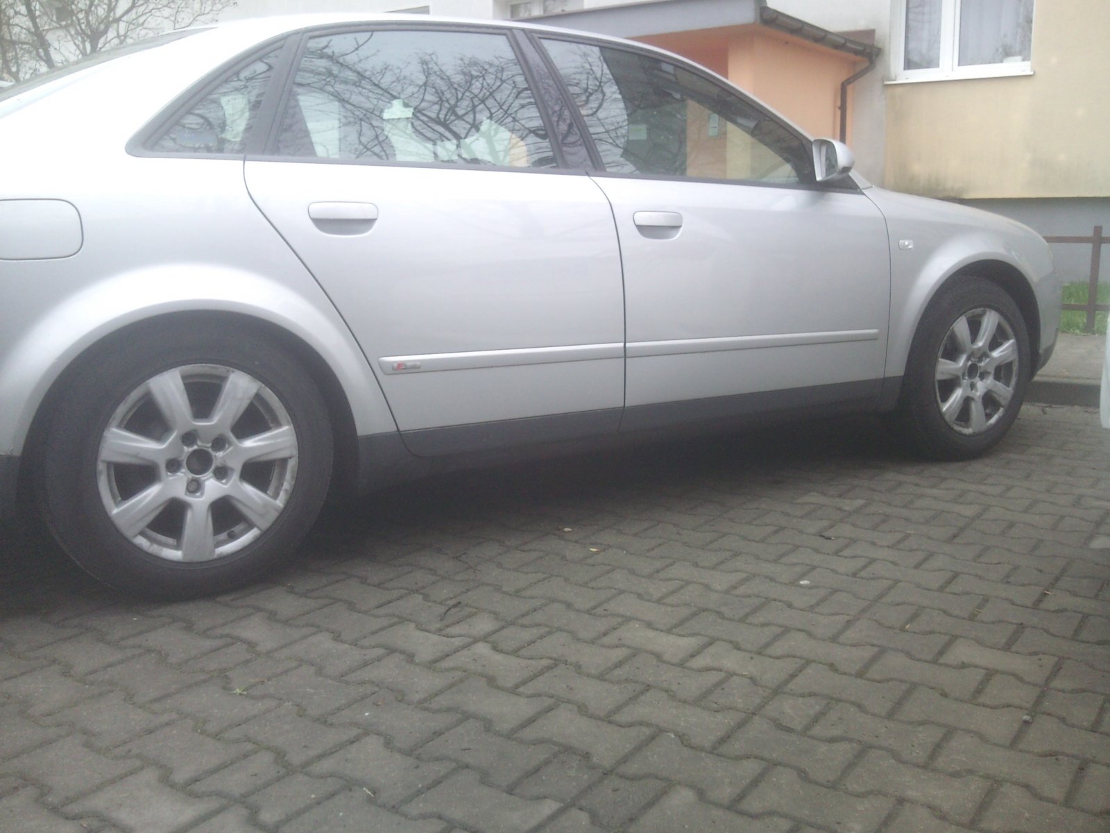

Sprawa wygląda tak.
A4 b6 alt s-line 2002
koła 205/60/16
Zawieszenie 1BA
Przód OJG klasa 7 (824 - 853kg)
amortyzatory - 8E0413031CT, sprężyny - 8E0411105BE
L70% P70% różnica 0% nacisk 826daN amplituda L30mm P30mm
Tył OYH klasa 8 (496 - 519kg)
amortyzatory - 8E0513036AE, sprężyny - 8E0511115CQ
L66% P68% różnica 3% nacisk 561daN amplituda L42mm P40mm
Badania miałem w lipcu jak kupiłem samochód, jak jest teraz nie wiem. (W sumie co jest tak na prawdę zamontowane, to się okaże w sobotę jak ją podniosę.)
Odległości od asfaltu do krawędzi nadkola (+-2mm)
Przód lewy 68,7cm     Przód prawy 69,4cm
Tył lewy 64,8 cm        Tył prawy 64,8cm
(Ważę prawie 120kg i chyba stąd różnica na przodzie, a jeżdżę sam)
Do brzegu...
Wożę w bagażniku trochę narzędzi i sprzętu jakieś 80kg do tego jeżdżę na pełnym baku i z zapasem. Czasem wożę więcej. Tył siedzi. Chcę podnieść tył i wymyśliłem wymienić sprężyny na wyższą klasę.
Jest OYH klasa 8 (496 - 519kg)
Na co zamienić bo jest  +-40mm różnicy? Żeby się mniej więcej wyrównało?
0YJ  klasa 9 520-544 kg
OYK klasa 10 545-570kg
OYL klasa 11 571-597kg
OYM klasa 12 598 - 625kg
Obciążenia osi z tabliczki (chyba).
1.0985kg
2.1015kg
Albo jakieś inne rozwiązanie? Penny for a thought..
Edytowane przez troleslaw
Właśnie zakupiłem podkładki dystansowe OE 8E0 512 145 - na alle po 30zł/sztuka.
Jak mają podnieść od 20mm tył, to przód niech się opuści wtedy nawet o 10mm, to zostanie +- 10mm różnicy. Pożyjemy zobaczymy, montował będę za dwa tygodnie to się odezwę co i jak wyszło.

Troche póżno, ale zapomniałem zaktualizować.
tylne sprężyny wymieniłem na używki - 8e0511115CS OYK kl.10, czyli dwie klasy wyżej biały/różowy/różowy/różowy
tanie przekładki gumowe do sprężyn nie nadają sie do niczego.
Wymiane robiłem sam, podnośnik konieczny, z kanału bym nie dał rady.
Koszta to ściski do spręzyn chińczyki za 50zł, używki spręzyny z przesyłką 170zł.
Najpierw obdzwoniłem warsztaty i za wymiane spręzyny, odboi i poduszki amortyzatora powiedzieli od 300 do 350 za stronę, w 3 różnych warsztatach.
Teraz tył jest niżej jakieś 1,5cm przy załadowanym samochodzie i pełnym baku. Więc gitara.
