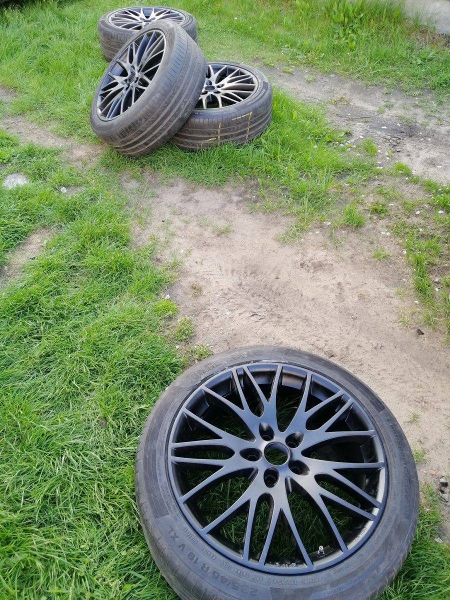

Witam, mam 2 pytania, posiadam Felgi z oponami o wymiarach 235/45/19 et48, mniemam że będą rysować o błotnik w mojej audi a4 b6 2004r sedan. Tu pojawia się moje pytanie jakie potrzebuje kupić opony, aby działało to tak jak powinno? drugie pytanie to, gdy nałoże felge na piastę to jest prawie centymetr luzu, czy istnieją takie szerokie pierścienie centrujące? niestety jestem całkowicie zielony w tych tematach. Dziękuje za odpowiedzi
Jak najbardziej pierścienie centrujące. Musisz zmierzyć średnicę otworu w feldze i dobrać pierścień. Jaka jest szerokość felgi? Opona powinna być 235/35
niestety nie mam jak tego teraz sprawdzić bo nie ma mnie w domu, a niech mi Pan powie bo teraz mam okazje tanio kupić takie: 225/40/18 ,5×112 ,, 8J×18 H2 et45
Takie będą pasować?
Tak takie będą dobre. Tylko mogą też być potrzebne pierścienie centrujące.
