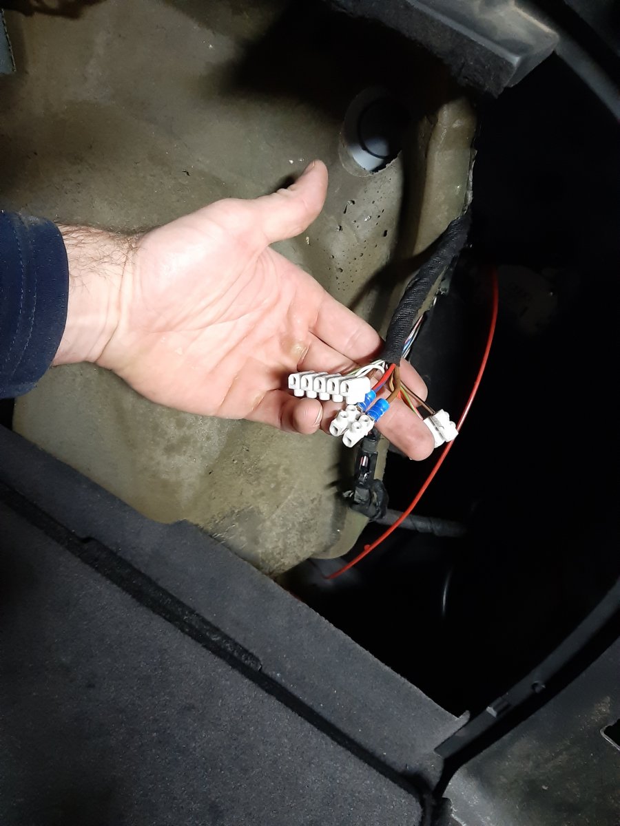

Witam, posiadam audi a4b6 avant , mam taki problem, odkąd kupiłem samochód nie działają tylne głośniki w samochodzie, oczywiście są one na swoim miejscu, podpinałem inne również nie działają, z tego co wiem z tylu w prawym boczku powinien być wzmacniacz audio , czy właśnie w tym miejscu co na dołączonym zdjęciu? I jak rozumiem kable które widoczne są na zdjęciu ktoś przrobił,  co z tym mogę zrobić? Aby tylne głośniki zadziałały? Czy kupno wzmacniacza powinno załatwić problem , i czy poddane to pod to okablowanie ? Jak tak to jaki wzmacniacz polecacie ?

Z tego co widzę to jest cała wiązka musiałbyś tylko kupić wzmaka Ori i kostkę z kawałkiem wiązki do tego. Jeśli chcesz mogę ci pomóc ogarnąć temat. Ten wzmak obsługuje tylne głośniki w drzwiach i suba w bagażniku. Jest jeszcze inna opcja rozwiązania tego problemu,ale jakby co pisz na PW
Mam ten sam problem. Po kupnie auta okazało się, że tylne głośniki nie grają. Niestety elektronika dla mnie to czarna magia. Ktoś poprowadziłby mnie jak zdiagnozować dlaczego nie grają i jak rozwiązać tę zagadkę?
Problem rozwiązany, w tylnym prawym boczku w bagażniku musi być wzmacniacz,  bez niego tylne głośniki nie zadziałają .
