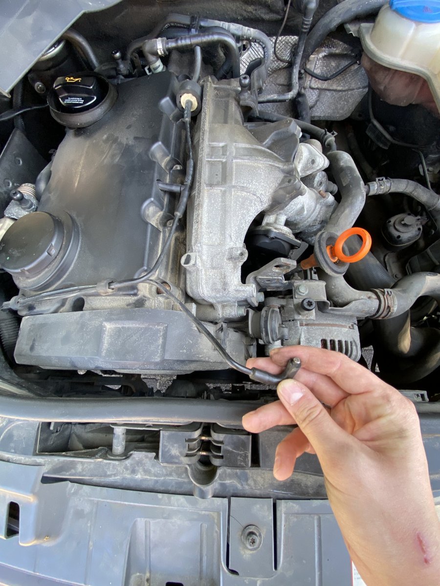

Witam wszystkich. Mam problem ze swoim audi, mianowicie autko słabiej wkręca się na obroty aż do mementu załączenia się turbiny, do tego momentu kopci na czarno... Komputer pokazał problem z przepływką, którą wymieniłem ale problem nie  zniknął.
Zauważyłem też chyba urwany przewód. Jakby ktoś mnie mógł uświadomić od czego on i czy może być przyczyną?a
Mi on wygląda na zaślepiony, a z tego co widzę powinien byc podłączony pod tą plastikową gruszkę bo tam dosięga
A ta gruszka to?
Od klap w kolektorze ssącym
