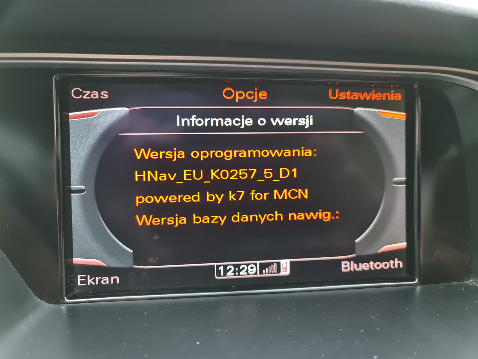

03175 nie chcę ginąć, zrobiłem wszystko tak jak opisane w tutorial
W załączniku wersja oprogramowania
Edytowane przez CenturionM

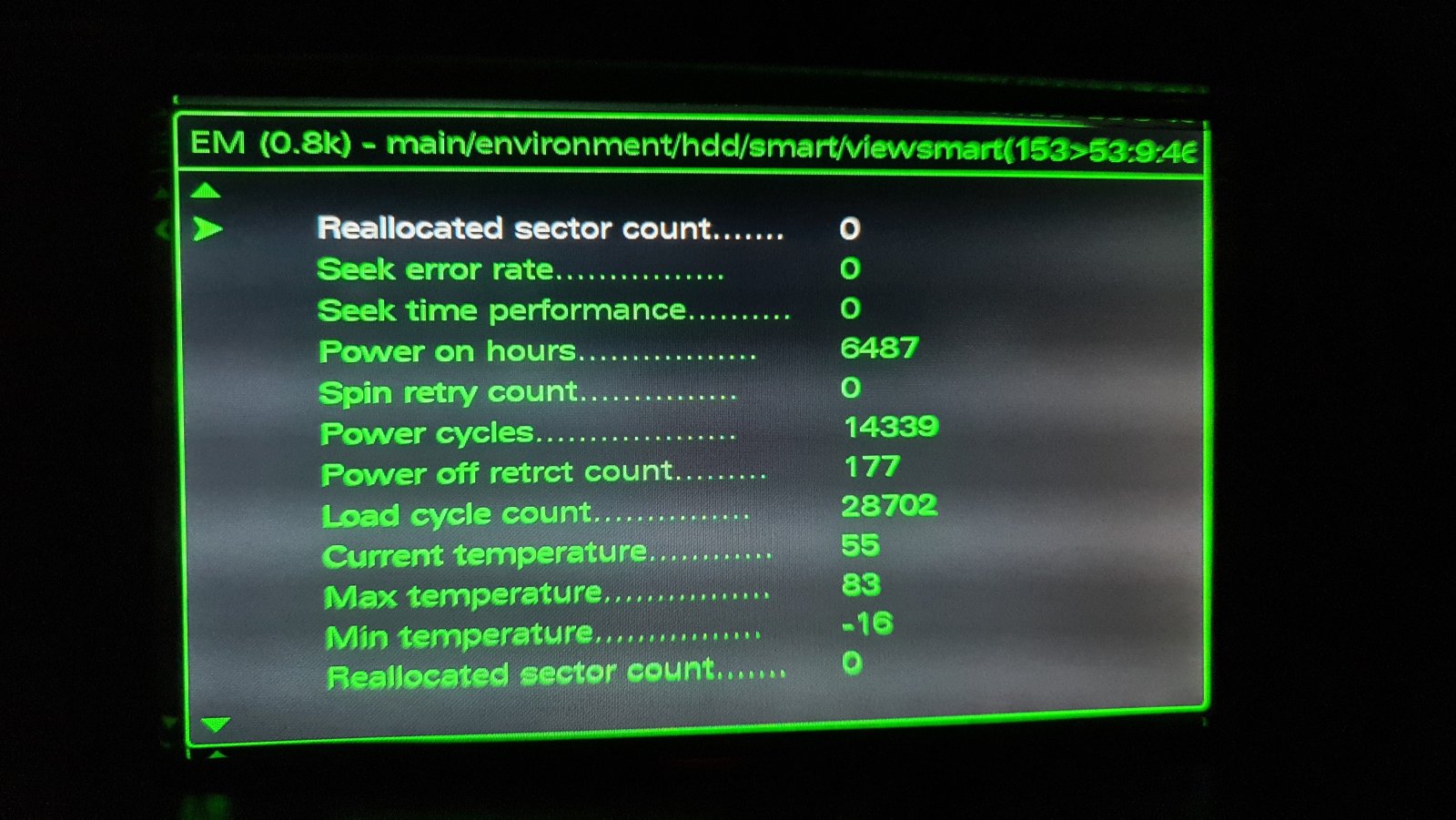

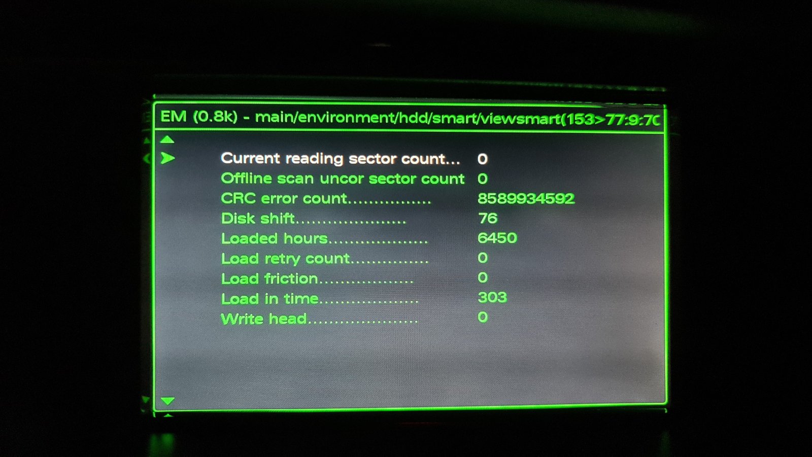

W dniu 7.11.2021 o 09:00, wrclaguna napisał:
Sprawdz
dzieki pomogło, ale jest tam jeszcze jakis błąd od HDD

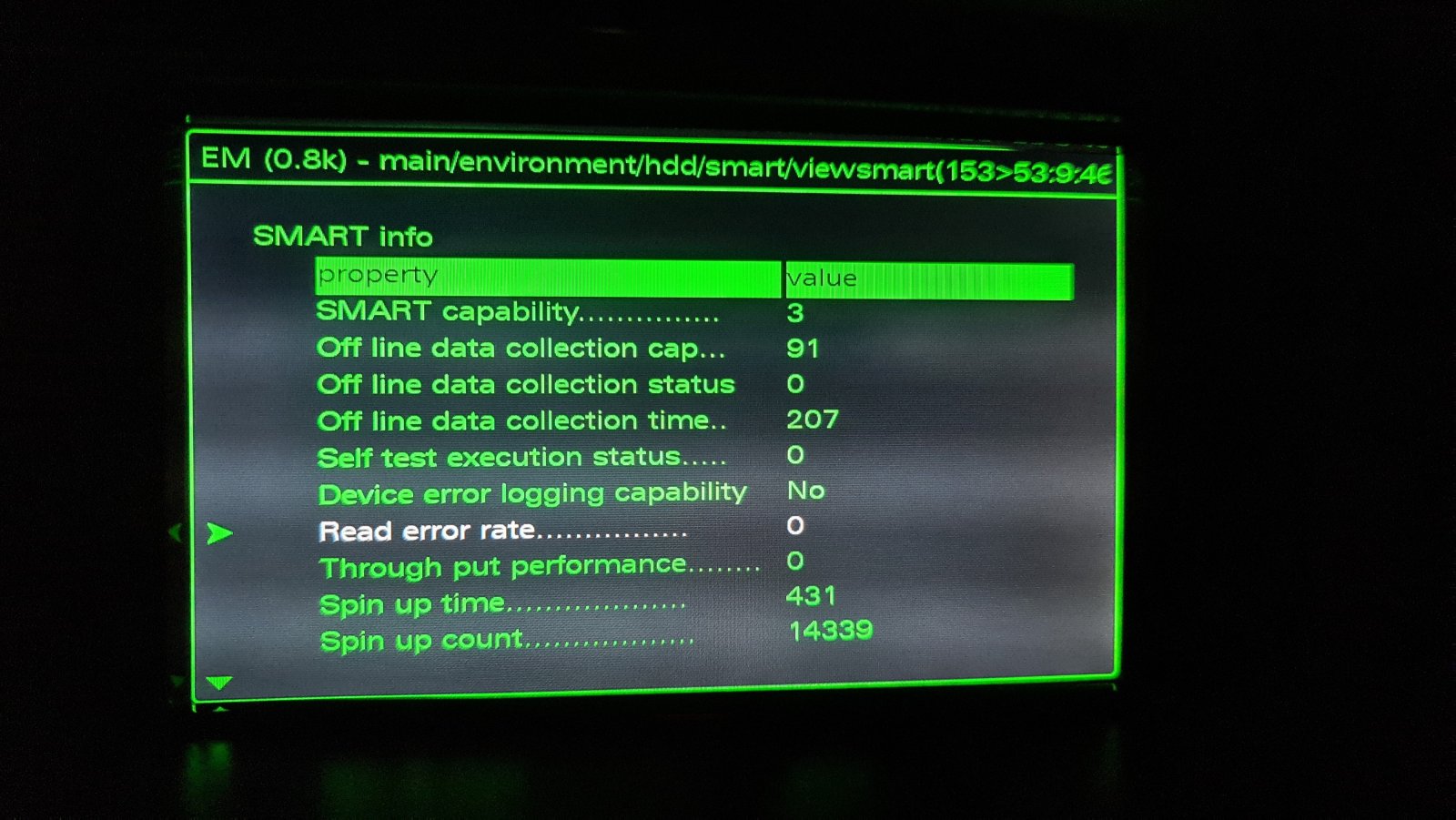

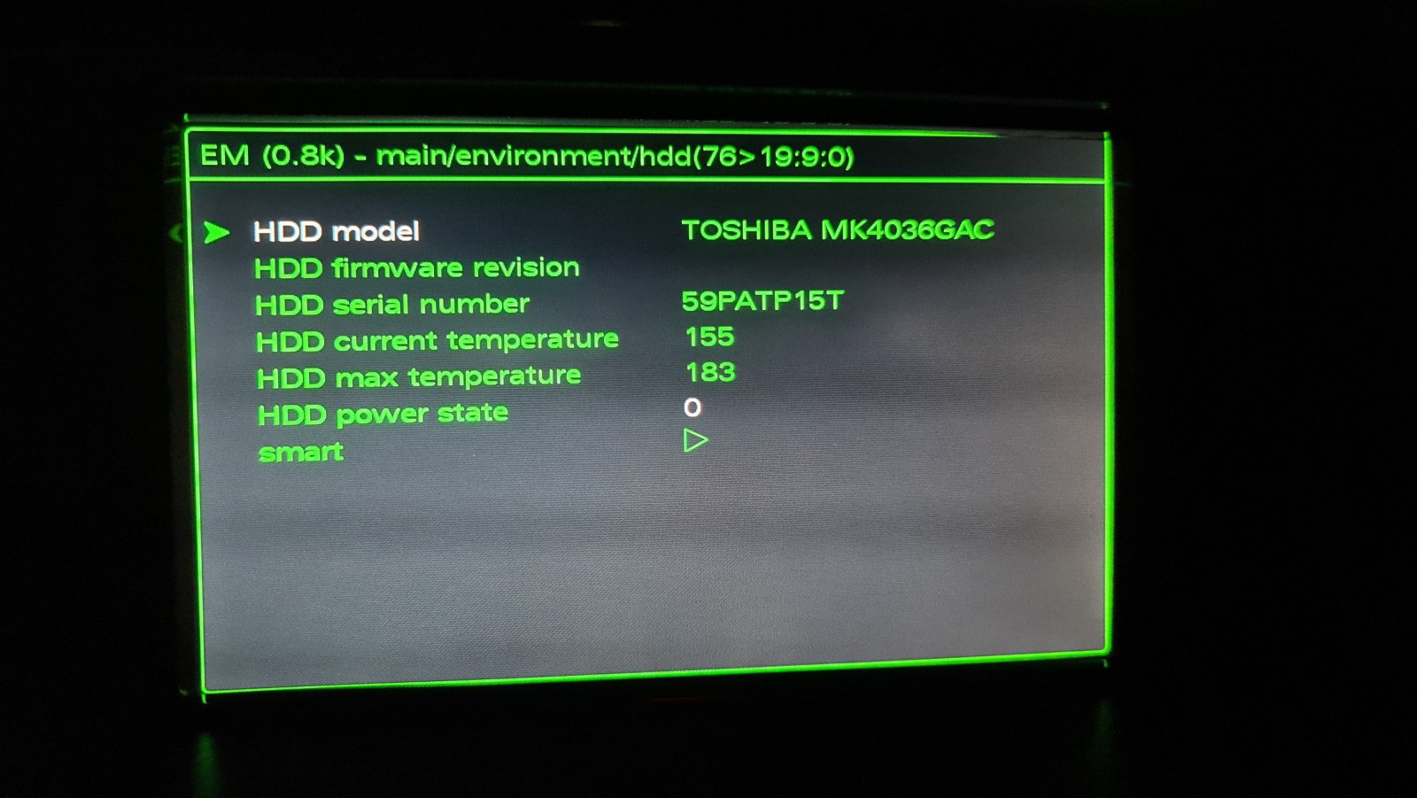

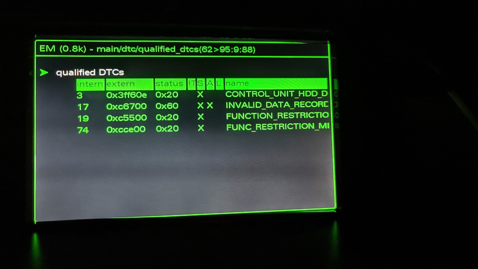

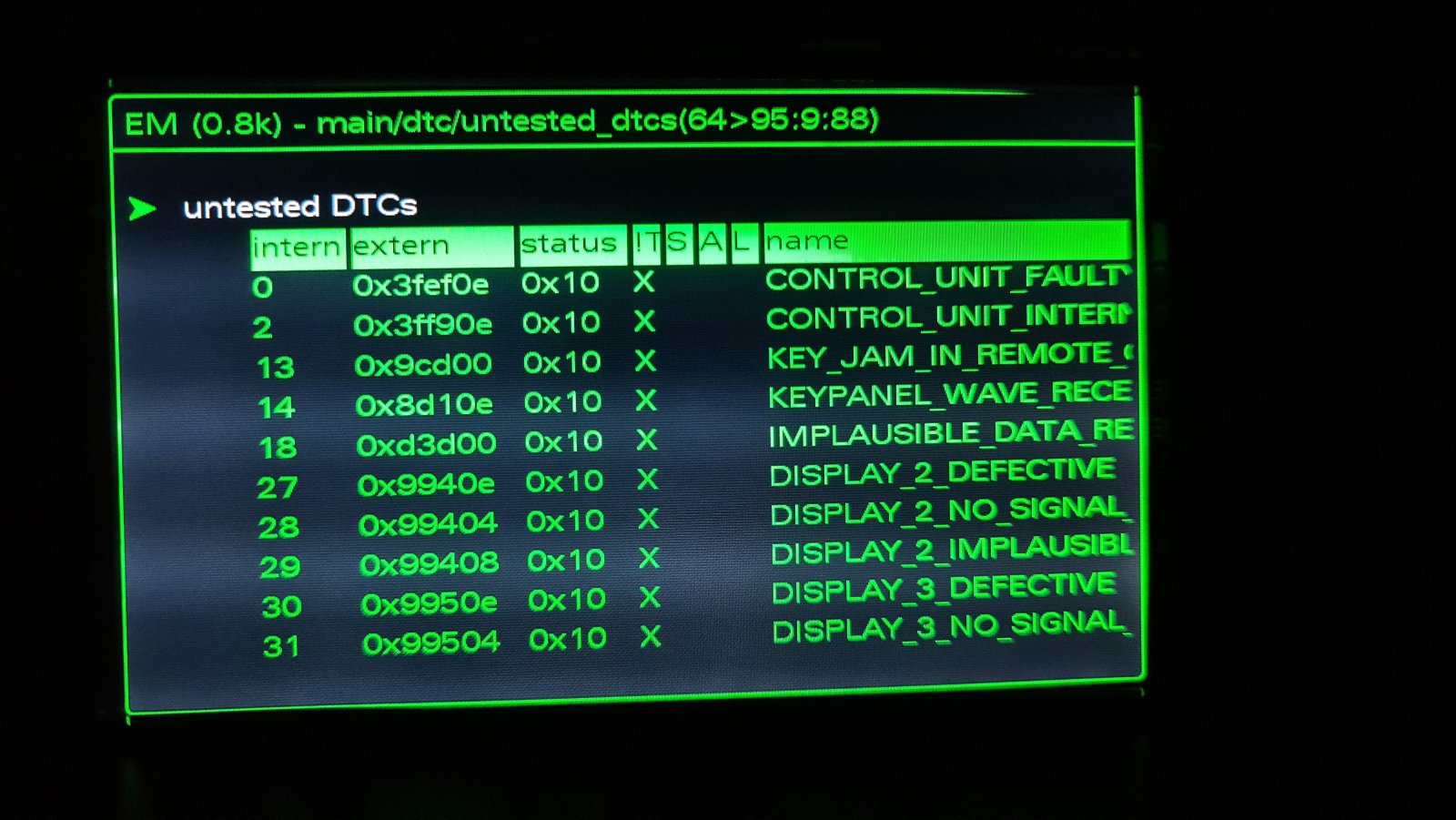

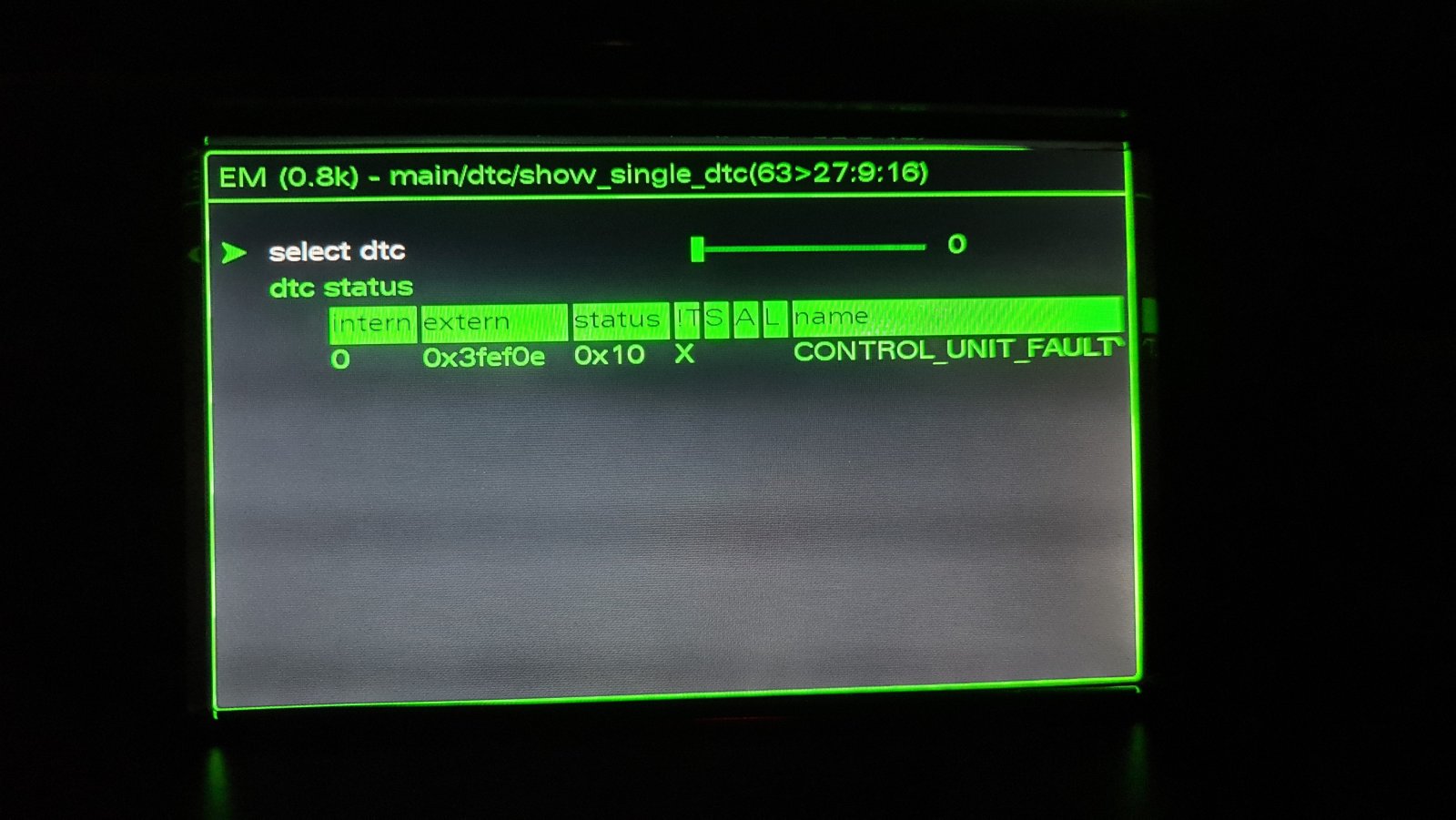

dalej coś jest nie tak, dziś pogrzebałem troche w menu zielonym - gdyz restartował i zawieszał mi się nonstop mmi 3G - w załączniku screeny dysku HDD i Błędów
jak to naprawić? czy z dyskiem wszystko jest ok?
