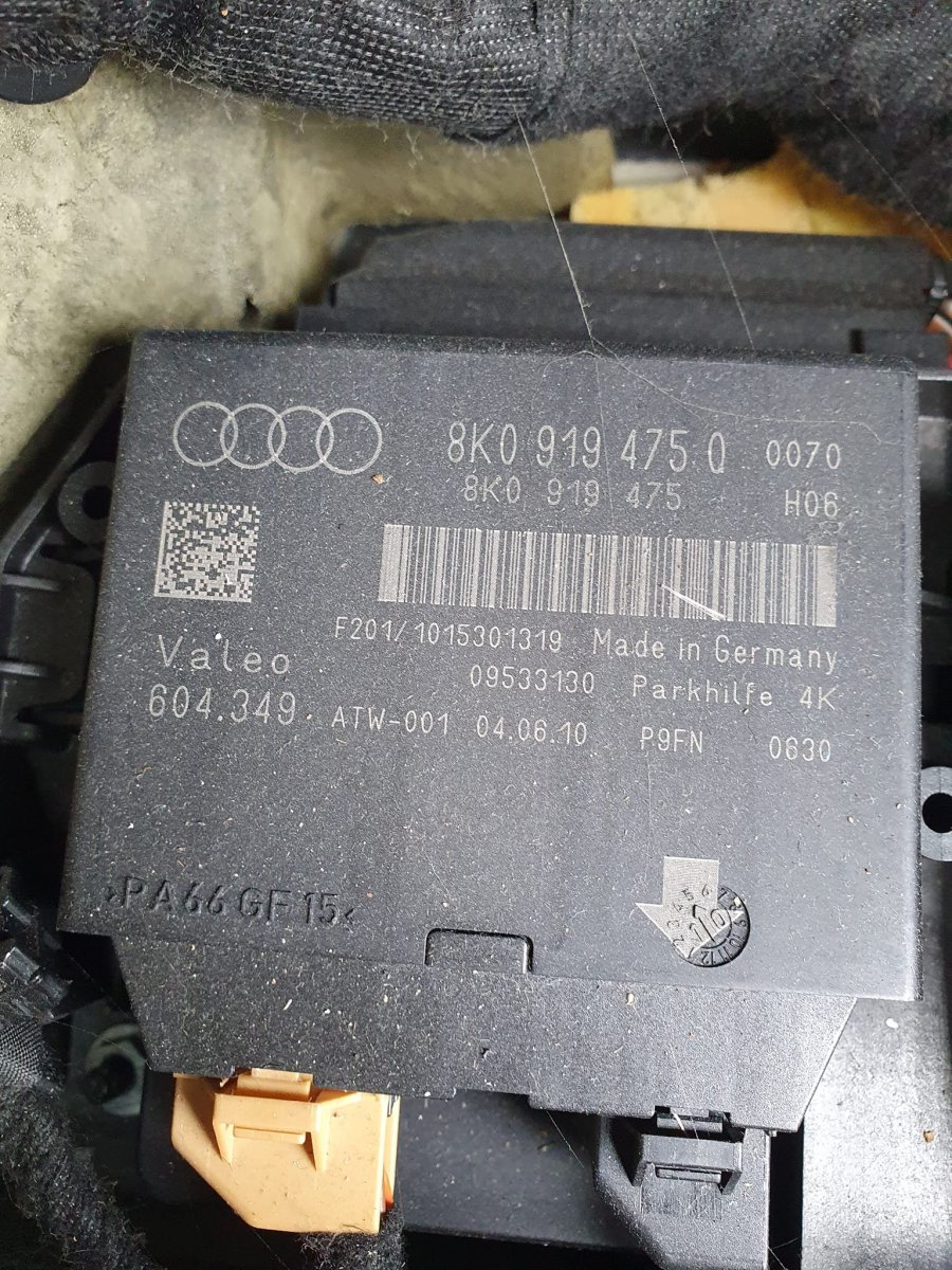

Witam wszystkich. Mam problem w swojej q5 ale z tego co wiem identycznie jest w a4b8. Mianowicie kupilem auto w którym nie dzialal parktronik oraz kamera cofania. Okazalo sie ze ktos zalozyl zderzak przedni bez czujnikow a moduł mial oznaczenie 8K0919475G. Wymienilem go na taki z literka H ktory czyta tylko tylny parktronik i czujniki z tylu zaczely dzialac i wyswietla sie wizualizacja. Jednak kamaera nadal nie dziala a po podpieciu pod komputer wyswietla brak kalibracji kamery. Moje pytanie czy alby kamera dzialala musza buc sprawne czujniki z przodu i ten moduł ktory był czy jest jakis moduł obslugujacy tylko tylne czujniki i kamere cofania, ewentualnie jak zrobic zeby kamera zadziałała? Pozdrawiam
Na tym oryginalnym sterowniku z literka G zrobione ale nic nie wyswietla ani kamery ani czujnikow. A na tym nowym na ktorym dzialaja tylne czujniki i wyswietla sie wizualizacja nie mozna zakodowac jakby sterownik nie obslugiwał kamery. Czy orientujesz sie może czy bez przednich czujnikow kamera sie nie załaczy czy mimo wszystko powinna działać? Ewentualnie jakie oznaczenie modułu musiał bym kupic żeby kamera działała bez przednich czujników?

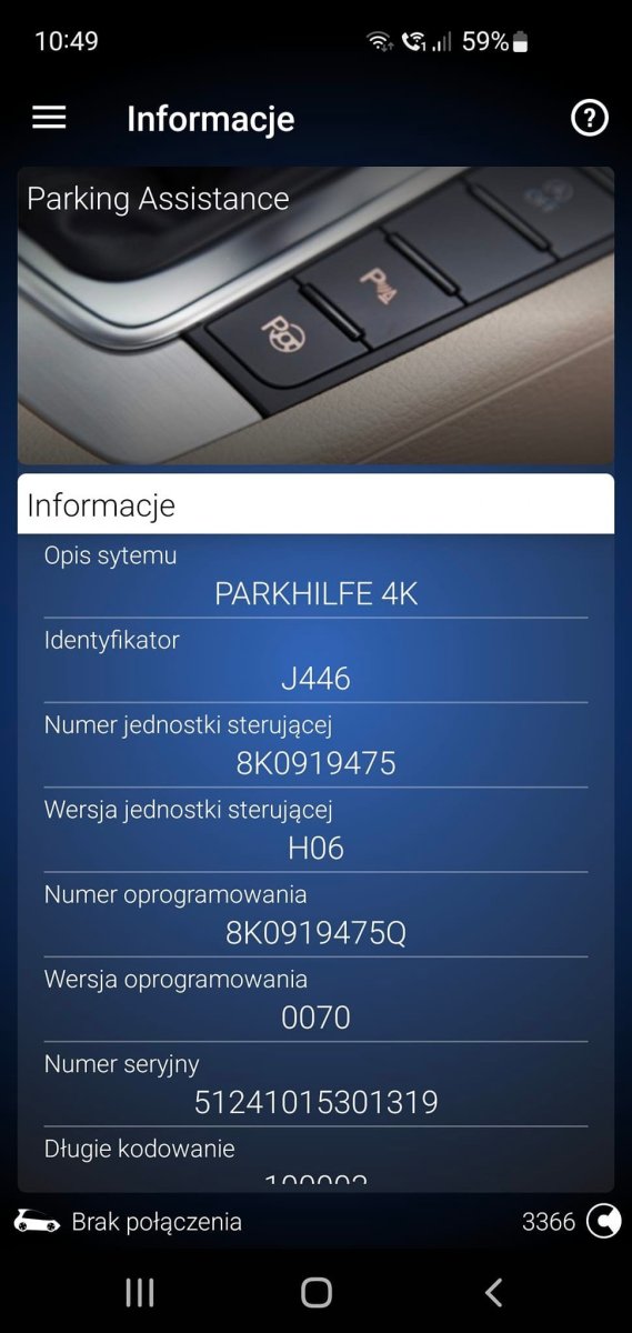

Witam, mam też ten sterownik 8K0 919 475 Q - 4 czujniki i nie mogę zakodować kamery w sterowniku 10 bajt 0 bit 5 - funkcja niedostępna. Proszę o pomoc. Pozdrawiam
