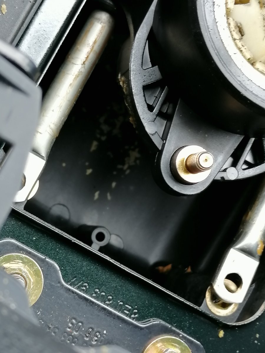

Cześć. Przeczytałem już różne tematy na forum tutaj dot. wymiany wybieraka aby zniwelować luzy góra-dół na drążku zmiany biegów, ale wszystkie te "wskazówki" dotyczą samochodów ze skrzynią 6-cio biegową. U mnie znajduje się skrzynia 5 i ostatnio zamówiłem zestaw naprawczy jednak nie podpasował bo ten cały element na którym siedzi gałka zmiany biegów jest połączony z jabłkiem i teraz jest pytanie czy trzeba wymieniać całą kasetę albo jest jakieś rozwiązanie do tego. Wrzucam jeszcze fotkę tego jak nakruszyło mi się z tego jabłka i jest ono w fatalnym stanie i w dodatku nie wiem czy nie pada synchronizator na pierwszym biegu bo dojeżdżając do skrzyżowania na dwójce wrzucając jedynke słychać charczenie.
jest ktoś w stanie pomóc?
