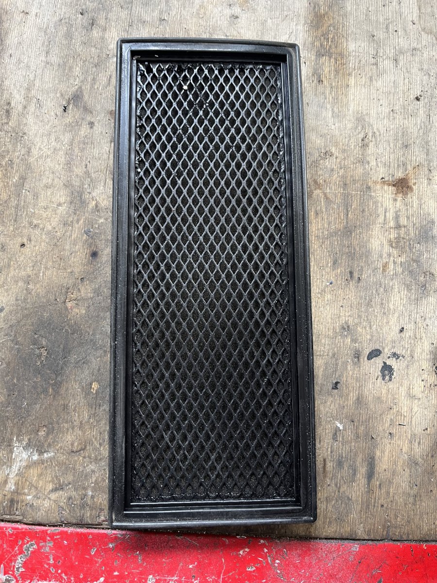

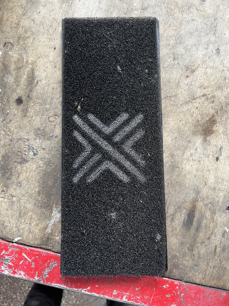

Zakupiłem auto, został w nim założony sportowy filtr powietrza bez numerów identyfikacyjnych, czy ktoś może orientuje się co to za filtr i gdzie go można zakupić?
Audi A4 B8
Filtry tego typu sie po prostu myje i suszy dokładnie. Mają większa przepustowość powietrza i niestety syfu dlatego warto je spryskać specjalnym olejkiem. Możesz też wrócić do seryjnej wkładki filtra.
Po znaczku można stwierdzić, że to filtr firmy pipercross.
Ok wszystko się zgadza, znalazłem zestaw do czyszczenia tego typu filtra i olejek, temat do zamknięcia, dziękuję wszystkim za pomoc.
