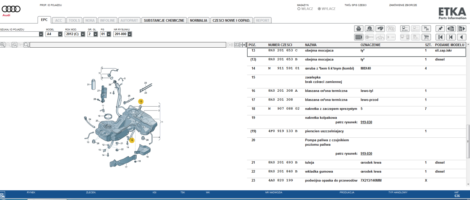

Tylna 8K0 201 653 B i przednia 8K0 201 654 F
Kupiłem już tylna o numerze  8K0 201 653 C, sprzedawca zapewnił ze ma pasować do auta z napędem  na przednia oś,twierdził ze do quattro są inne.
Bardzo proszę o spr jaka jest różnica między opaska  nr 8K0 201 653 B i opaska 8K0 201 653 C.
Etka pokazuje że z końcówką C jest do do auta z napędem przednim ale do benzyny
