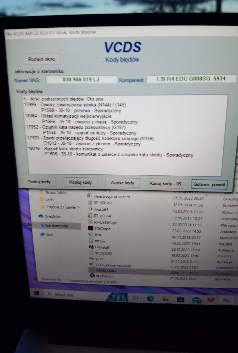

Pacjent audi A4 b6 130 na programie od 7 lat. Od pół roku mam problem z mocą auta wpada w tryb awaryjny i pojawiał się błąd z zaworem N75. Do tego czasu błąd pojawiał się może raz na miesiąc. Wystarczało zgasic i odpalić auto i wszystko wracało do normy. Od tygodnia autem nie da się jeździć co chwilę jest tryb awaryjny. Auto sypie dziwnymi błędami... Zamieniłem zawory N75 z n18 nic nie dało. Podciśnienie ok w kompie sucho. Nie wiem gdzie szukać oszukać punktu zaczepienia. Dodaje zdjęcia ostatnich błędów. Czy przekaźnik pompy może być temu winien. Czy szukać gdzie indziej

Ktoś ma jakieś pomysły ogólnie zaczęło się od tych błędów
Wymieniłem wczoraj przekaźniki które są pod komputerem. Zrobiłem 30 km nie oszczędzając auta narazie ok. Ale niema co chwalić dnia przed zachodem słońca pojeżdżę więcej i zobaczę czy dalej będzie dobrze.
Niestety. Problem powrócił. Po włożeniu kompa na swoje miejsce i zapięciu go klamra zapalił się czek...  Gdzie szukać masy od kompa?
