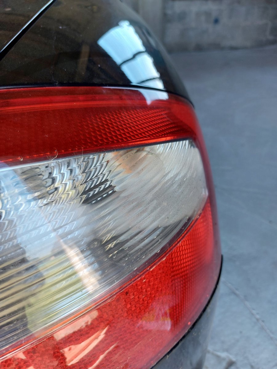

Witam, zauważyłem że ostatnio po deszczu obie tylne lampy zachodzą mi parą, w miejscach w których krople nie spłynęły po zewnętrznej stronie lampy widać plamki pary od środka, nie jest to jednak te miejsce gdzie są żarówki, nie da się tego wytrzeć, a jakby między warstwami plastiku. Z zewnątrz lampy są całe, od środka jedyne do czego się można przyczepić to kilka drobnych rysek ale czy to przez nie? Suszyłem już lampy przy grzejniku i smarowałem uszczelkę wazelina techniczna ale problem dalej powraca. Czego jeszcze mogę spróbować? Czy wywiercenie małej dziurki z tyłu to dobry pomysł czy będzie jeszcze gorzej?
Masz rozszczelnione klosze , nawet z bliska tego nie widać . Lampy się rozkleiły . Musisz osuszyć i wetrzeć  bezbarwny silikon lub  poxipol  w zgrzew lamp dookoła . Po za tym sprawdzić czy  element z żarówkami dobrze dolega do lampy.
Wysuszyłem lampy z otwartymi dekielkami przez całą noc przy grzejniku, następnie przejechałem co mogłem silikonem, uszczelkę dekielka przesmarowałem wazeliną i po myjce niestety jest tak jak na zdjęciu :facepalm: Chyba trzeba się rozglądać za innymi lampami, warto pchać się w jakieś zamienniki? Używki mogą w sumie być takie jak i moje.
