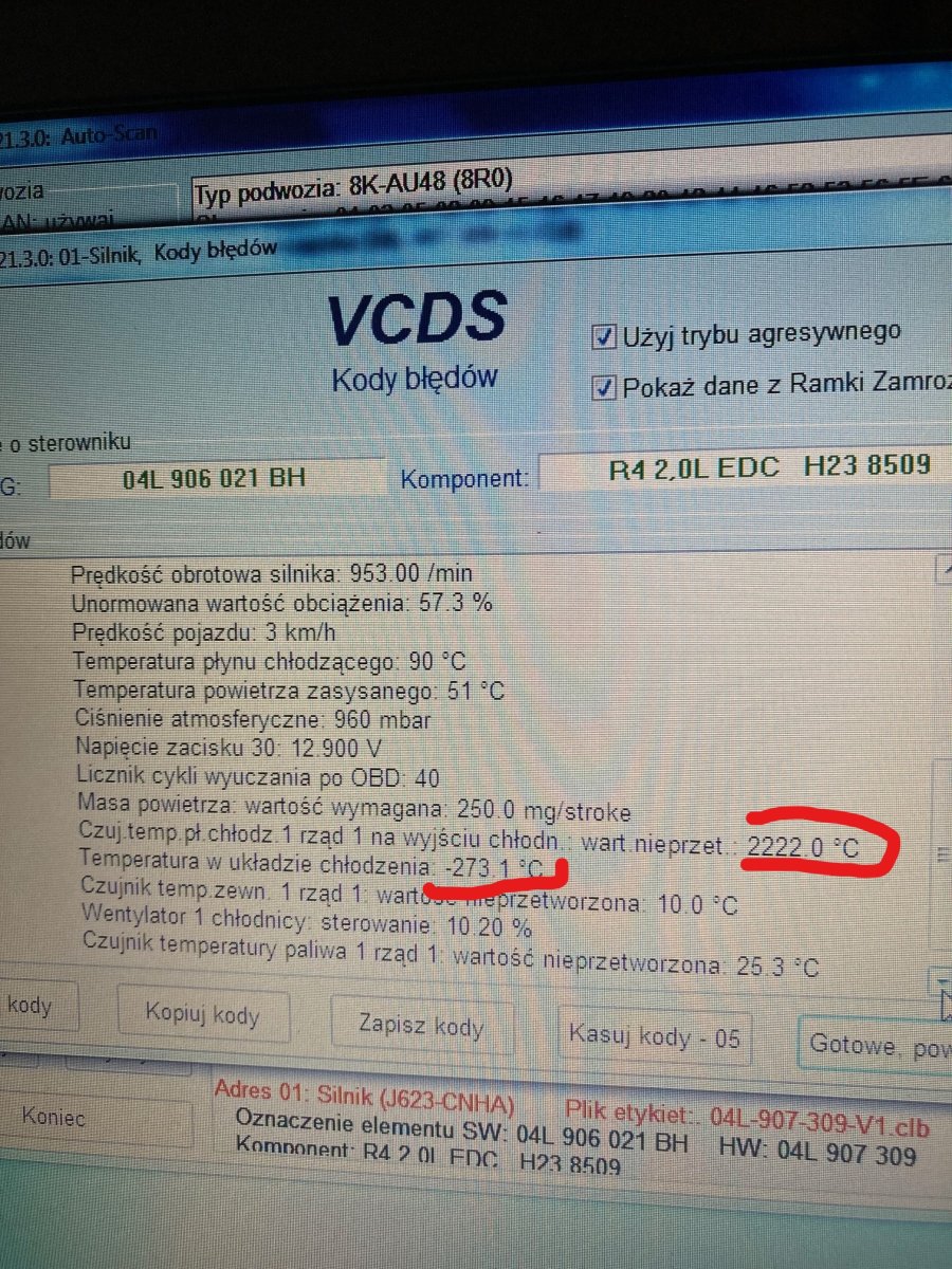

Od czasu do czasu przy uruchomieniu silnika załączają się od razu wentylatory chłodnicy (nie ma to związku z wypalaniem DPF).
Po takim zdarzeniu po sprawdzeniu VCDS pojawia się błąd wentylatora zwarcie z masą jak na zdjęciu w załączeniu. Po przewinięciu dalej pokazują się dziwne wskazania czujników temperatury 2222C oraz -273C (jak na zdjęciu).
Czy ten błąd nie ma związku z tymi wskazaniami? Może czujnik przy chłodnicy wariuje?
Ten czujnik chyba steruje załączeniem wentylatora…
Nie chciałbym od razu wymieniać sterownika chłodnicy ?
