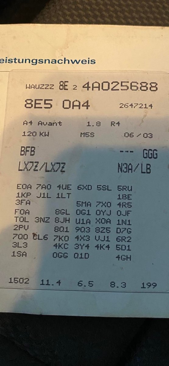

Witam,
Planuję wymianę z tyłu tarcz i klocków ale jestem w kropce jaki rozmiar tarcz mam kupić? Przejrzałem forum i teoretycznie da się to odczytać z naklejki czy jest ktoś w stanie racjonalnie mi wytłumaczyć jak to czytać lub powiedzieć jakie muszę kupić? Ostatnie kupowałem klocki na przód w ciemno (wleciały textary 2301802 które jak wnioskuje są pod 288 z przodu więc rozumiem że tył mam 245 chyba że się mylę)
A4 B6 Avant 1.8T BFB
Rozwiązane przez mastus
  • Rozwiązanie
Wg mnie 255 tył
