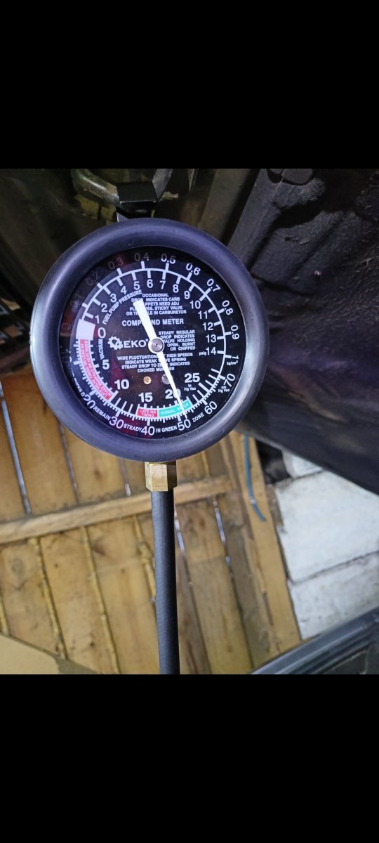

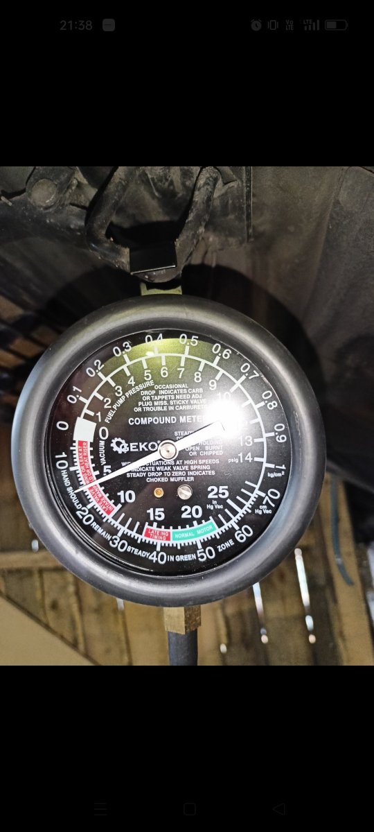

Witam, czytałem sporo o przyczynach złego hamowania i mnie też dopadł kryzys jak w górach na chwilę ich zabrakło. Więc postanowiłem zakupić wacuometr i poszukać. Odczyt po podłączeniu był słaby, po dłuższych oględzinach okazał się luźny wylot z pompy rotacyjnej, uszczelnilem go i zrobiłem ponowny pomiar i okazał się lepszy.
 Czy ktoś może ocenić tę odczyty bo Vacuometr który zakupiłem mierzy podciśnienie inaczej niż podaje książka. Wrzucam fotki...
