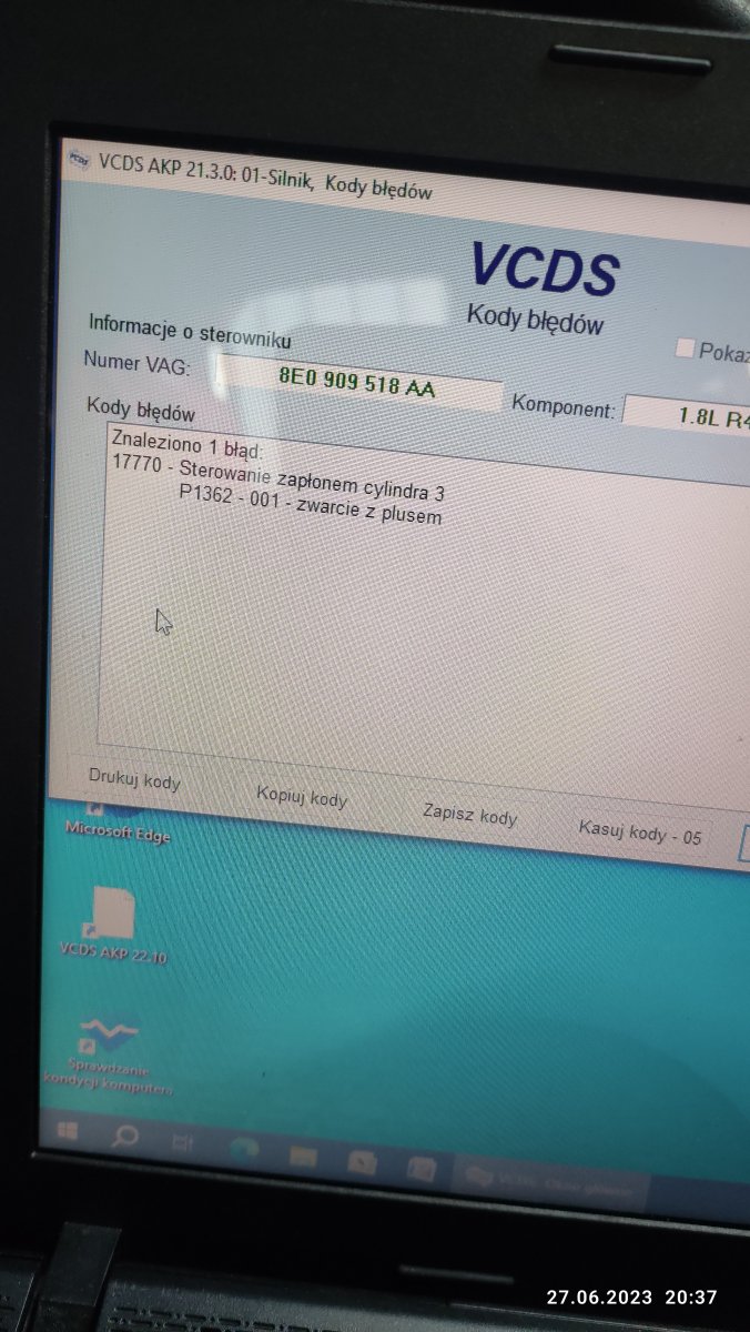

Witam. Po wymianie wtyczek cewek samochód odpala, ale nie chodzi na 3 garnku. Pojawił mi się błąd 17770. Gdzie szukać przyczyny. Załączam zdjęcie błędu.

Skoro przestało działać po wymianie wtyczki to wypadało by szukać problemu we wtyczce albo uszkodzonym przewodzie od tej wtyczki.
Chyba, że wtyczki były wymieniane przy załączonym zapłonie to istnieje drobne ryzyko, że poszło zwarcie i ucierpiał sterownik ale to mocno naciągana opcja ;)
Edytowane przez Elhape
Przy wyjmowaniu pinów zapomniałem odłączyć aku. Poszła mała zwora ale na pierwszym garnku. A może to być wina przekaźnika j271 pod eku ? Ręca mi już opadają?
Edytowane przez piotrgor
Jeśli masz tylko ten jeden błąd to mało prawdopodobne bo jak dobrze patrze to ten przekaźnik zasila więcej rzeczy niż 1 cewkę ;)
Próbowałeś podmienić cewki miejscami aby sprawdzić czy zmieni się komunikat błędu ??
Tak podmieniałem cewki i świece. Błąd cały czas na 3
  • Rozwiązanie
Tutaj masz opisane który przewód do czego jest podłączony to warto zmierzyć czy masz ok.
Dziękuję usterka ogarnięta. Przez pośpiech pomieszane 2 piny we wtyczce 3 cewki. Dziękuję kolego za schemat, bardzo się przydał ?
