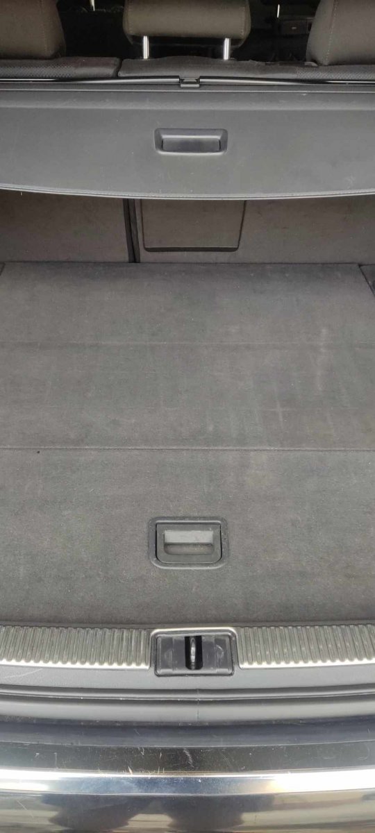

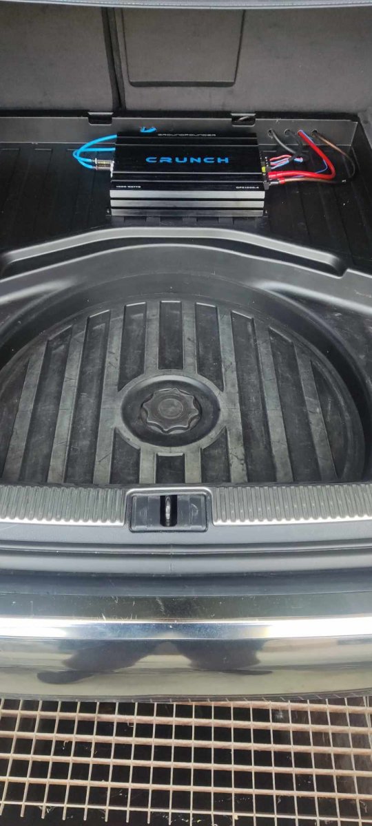

Wygłuszenie tylnego siedzenia + wygłuszenie całej klapy bagażnika i koła zapasowego.
Wzmacniacz Crunch gpx500.2
Konwerter Hollywood HLC3
Przewody przekroju 2.5mm ( kwadrat )
Zasilanie 8mm
Masa 8 mm
Kabel Wireworld Stream 2x RCA (cinch)

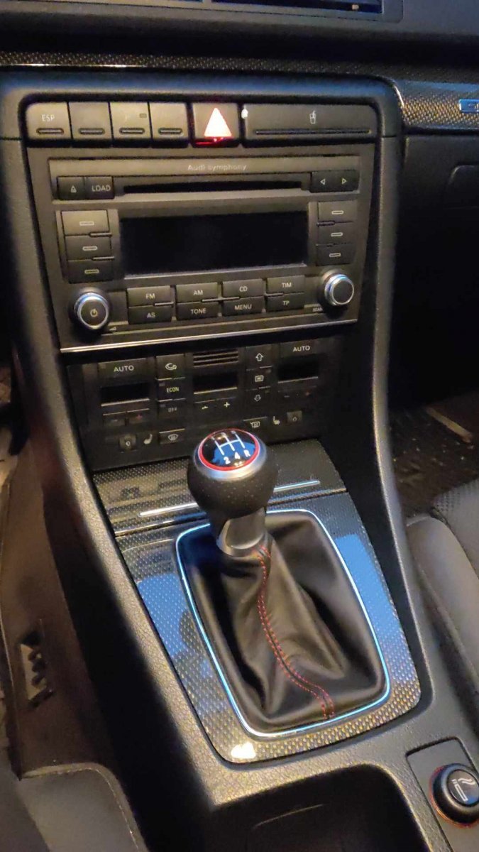

Radio Oryginalne Symhony + WEFA

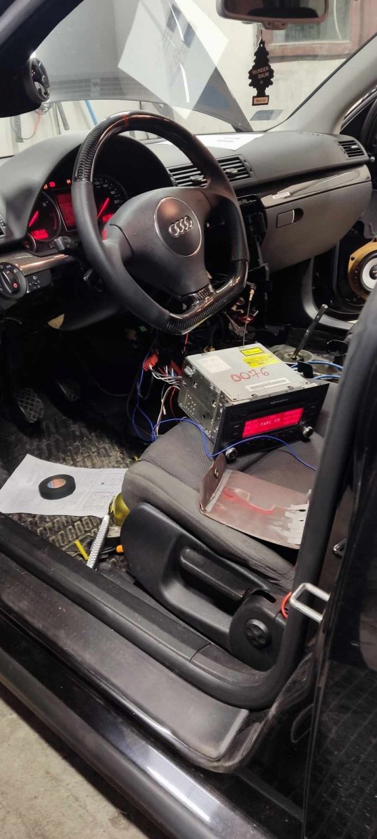

Przy tym całym zabiegu zamiana z 1 din na 2din+ carbon
Przewód od aku pod sterownikiem i w całości przy lewym progu aż do bagażnika .
Reszta przewodów pod tunelem do radia.
