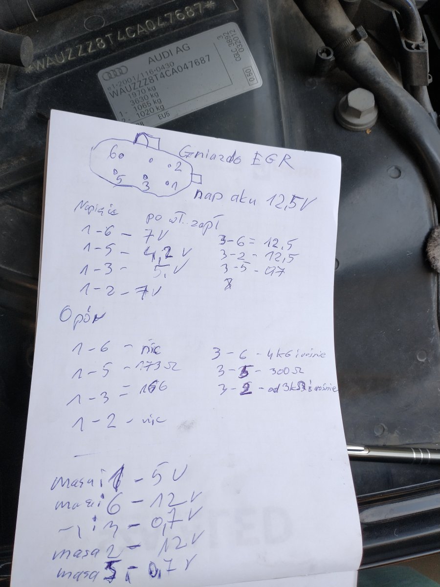

Witam grono wielbicieli audic, nowo nabyłem a5 ( ale tam nie umiem się zarejestrować- ciągle wybija błąd) z silnikiem CGLC i od początku jest problem, wyczyściłem kolektor, przepustnicę ale nadal wywala mi błąd PO 403, który się uaktywnia przy wyższych prędkościach. Zabrałem się za kontrolę elektroniki EGRu  i  po pomiarach mam takie wyniki - czy one są OK, czy coś mu dolega, albo co jeszcze sprawdzić,  zdjąłem dekielek z gniazdem i przeczyściłem tą elektronikę, od środka była trochę okopcona jakby było jakieś małe zwarcie ale nic nie zauważyłem. Proszę o ocenę  jeśli ktoś coś wie. Pozdrawiam Jerk22
Jestem właśnie po trasie testowej takiej jak wczoraj i--- wszystko gra, nic nie wyskoczyło tak, że pomogło czyszczenie elektroniki egru i na razie śmigam bez kontrolki awarii.
