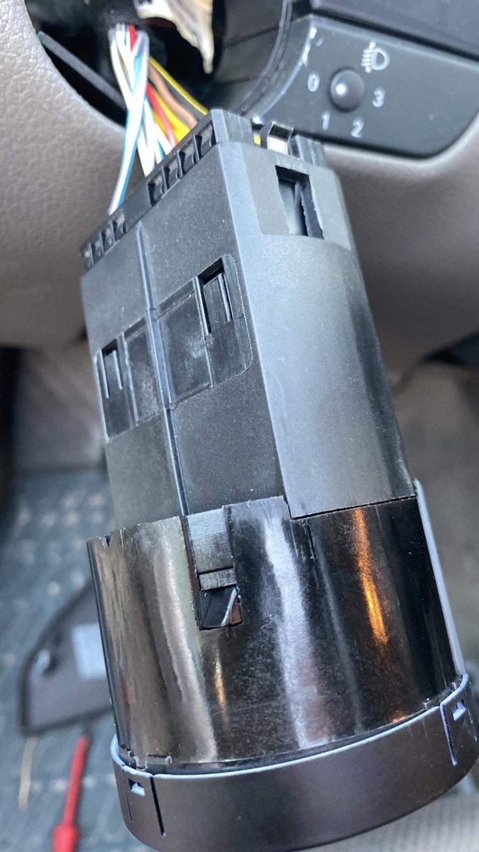

Witam wszystkich potrzebuje pomocy
mianowicie potrzebuje włącznik świateł ale jak już zdążyłem się zorientować najlepiej kupić o numerach takich samych jak obecny i tu robi się problem bo poprzedni właściciel wsadził jakiś zamiennik bez numerów…
poradzi ktoś co można zrobić w tej sytuacji by nie zamawiać 10 różnych ?
Rozwiązane przez tass
  • Rozwiązanie
Jeśli w pinie 3 nie ma fioletowego przewodu to 8E0 941 531, jest filetowy w pin 3 to 8E0 941 531 A - przełącznik bez auto, lub 8E0 941 531 B jak jest funkcja auto.
