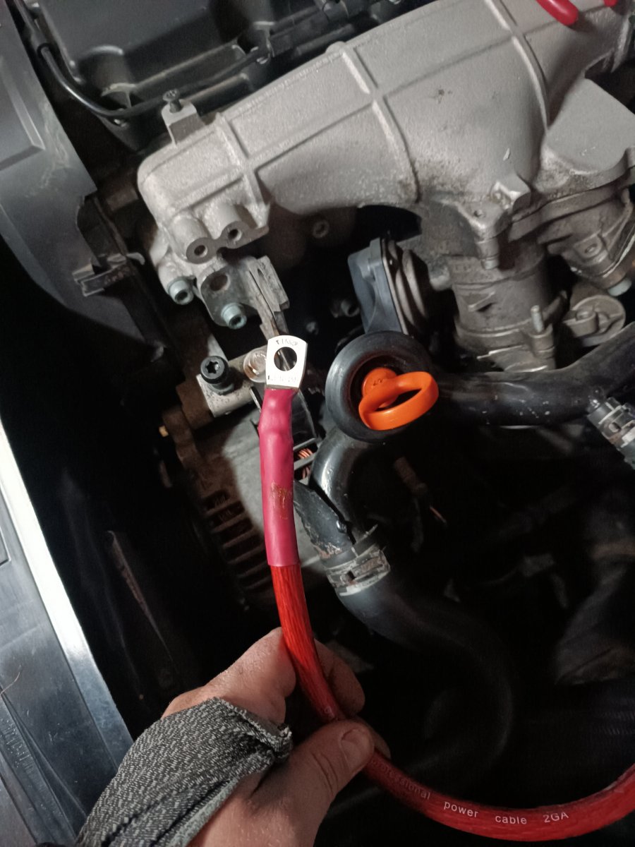

Dodałem również dodatkową plecionke do masy, wyczyściłem. Od obudowy alternatora do plusa Alu dołożyłem równiez gruby przewód. IMG_20231130_090510.thumb.jpg.4bd77b730d3de61c1297a4cc2eb1170b.jpg

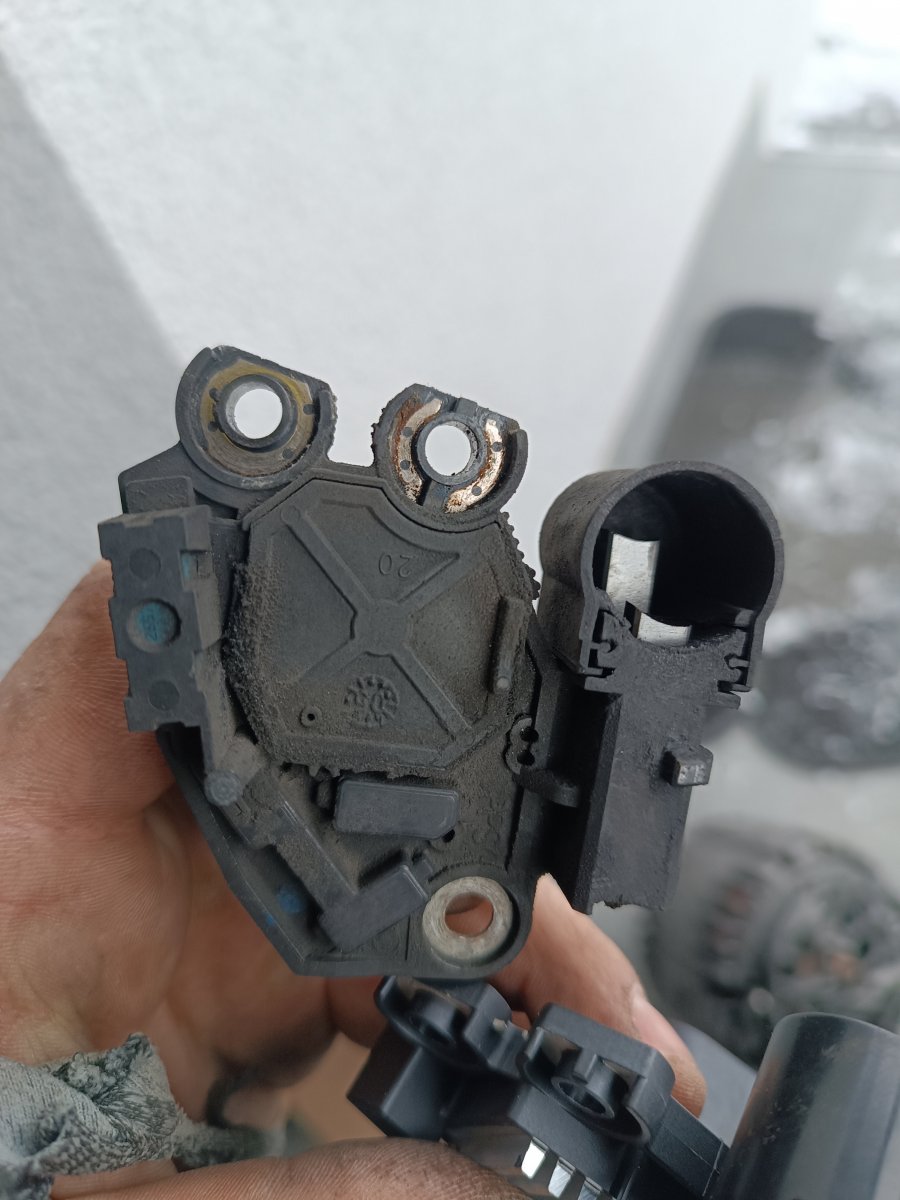

Stary regulator IMG_20231129_120057.thumb.jpg.55183de9d83bc68bb99bc18edd4aa626.jpg
Możliwe, że szczotki muszą się dotrzeć do komutatora? Szczotki nowe są płaskie a jakby nie patrzył a komoutator się kręci. Może styk nie jest całej szczotki i musi się zrobić delikatnie polokragla jak np. Na zdjęciu wyżej? Na razie jeżdżę i obserwuję.
