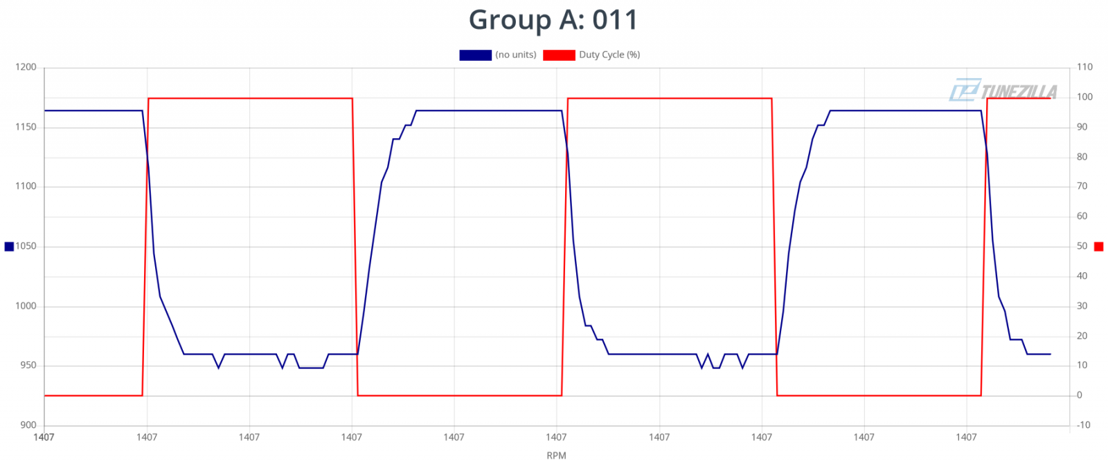

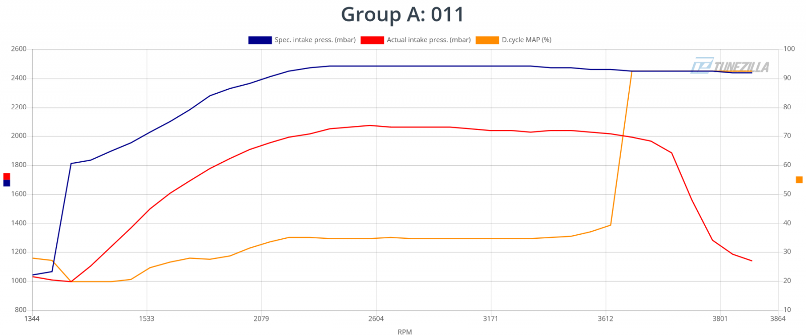

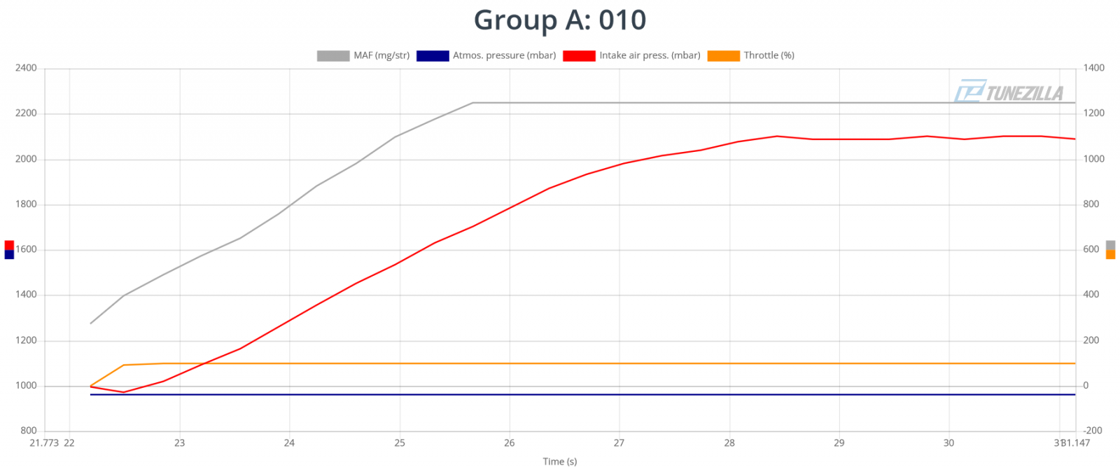

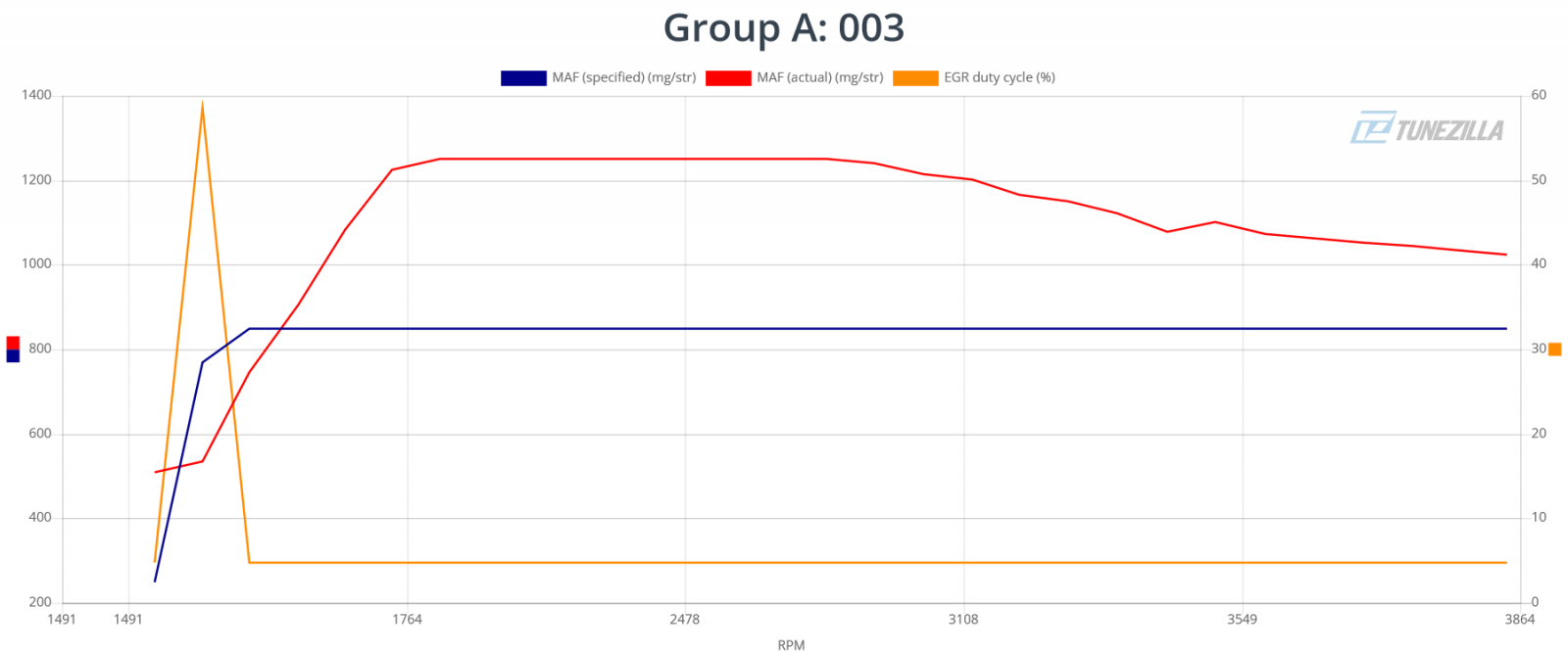

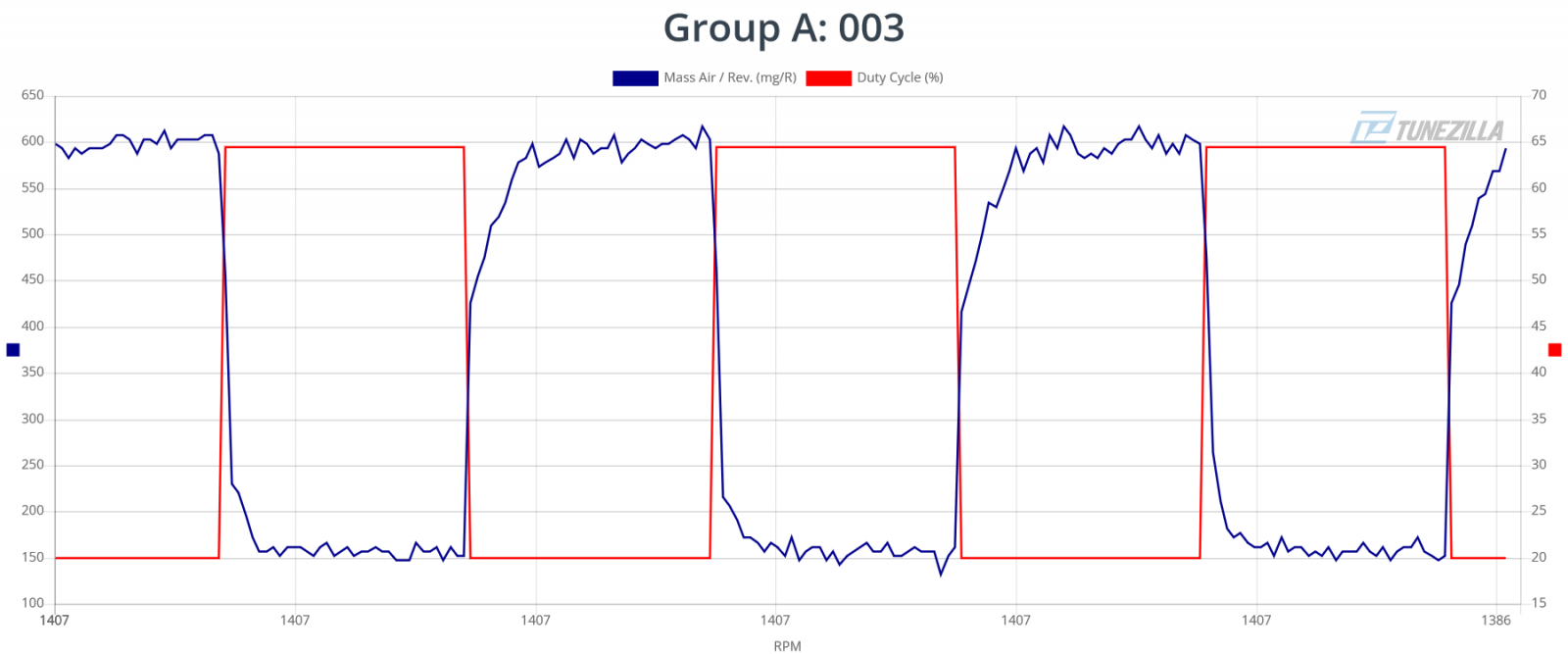

cześć,
auto szarpie przy obrotach powyżej 2.000, przy wyższych kopci i nie chce ciągnąć dalej. Założony nowy N75, przewody podciśnienia wymieniałem chyba 3 lata temu, turbina wyczyszczona przy wymianie oleju. jedynie przepływomierz podmieniłem na inny ori używkę za 5dych i nie jestem go pewien czy jest dobry. co powiecie o logach,
kupić nowy przepływomierz czy szukać jeszcze gdzie indziej?
