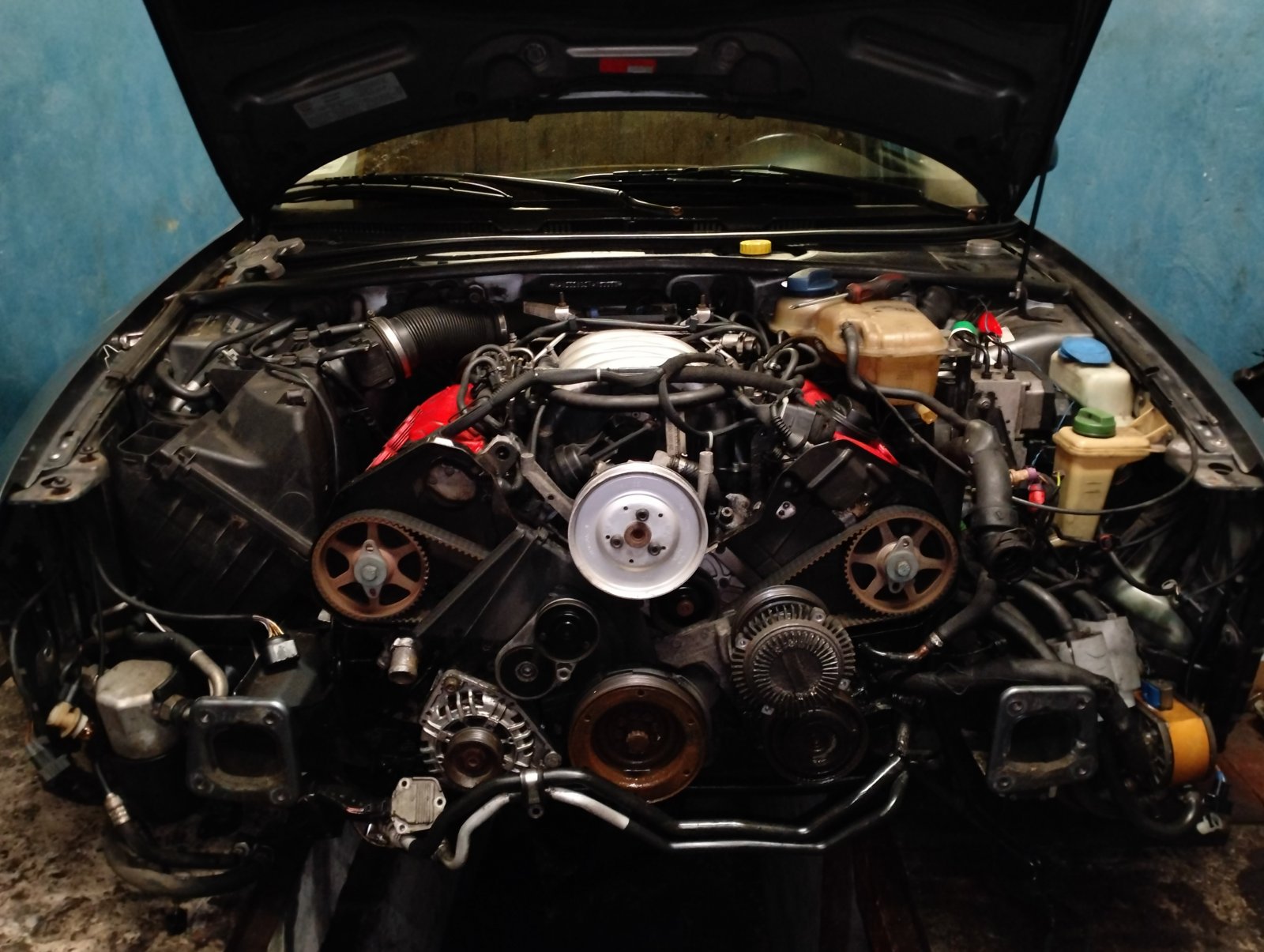

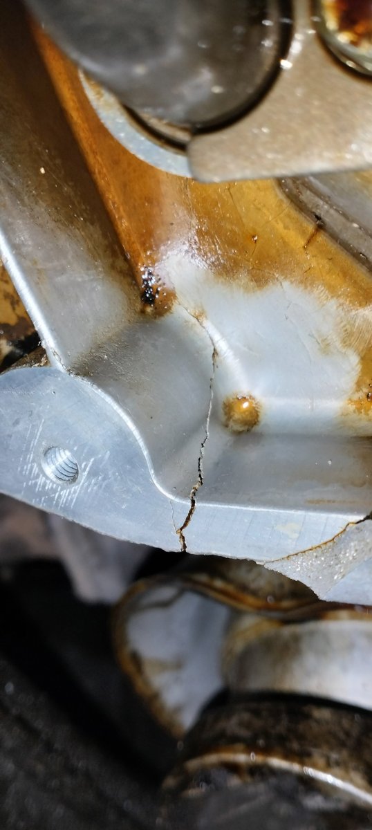

Witam.w ostatnim tygodniu przywadzilem misa olejowa silnik odrazu zgaszony, auto wrocilo ma lawecie. Smok czysty. Mam pytanie dla doswiadczonych posiadaczy v6 w tym modelu o porady co do wymiany. Czy da sie to zrobic jak w przypadku R4 czy koniecznie trzeba wieszac silnik i opuszczac sanie? Na co przy okazji warto zwrocic uwage poza pompa oleju?

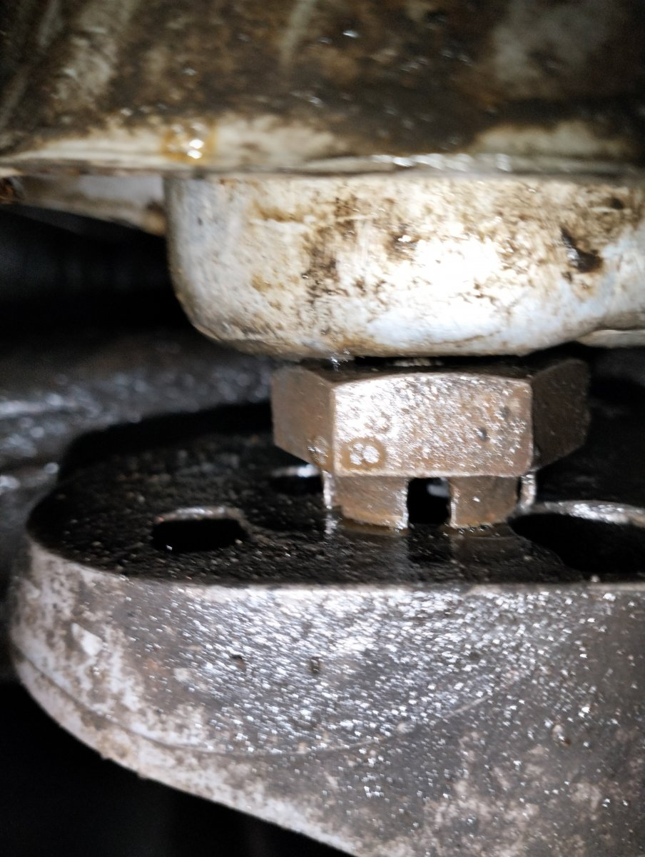

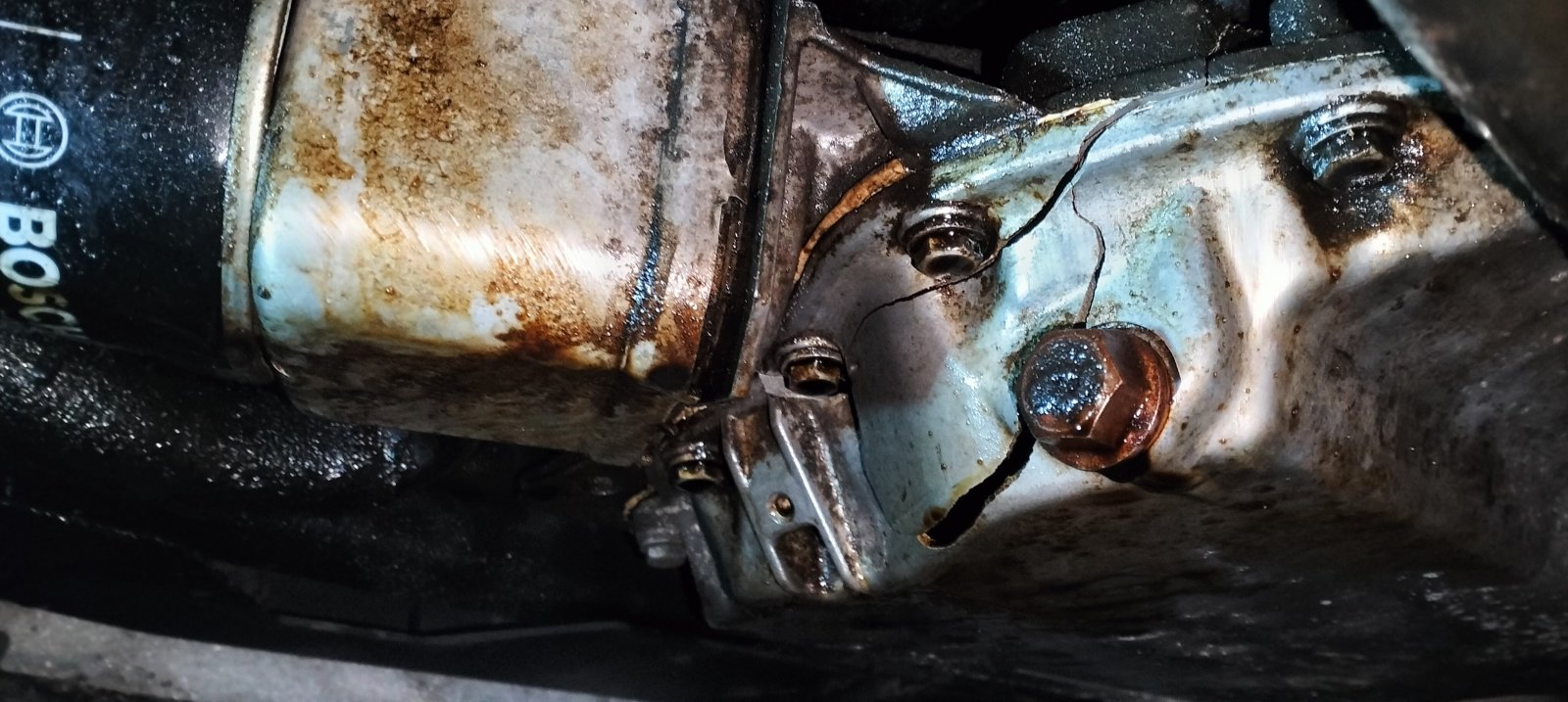

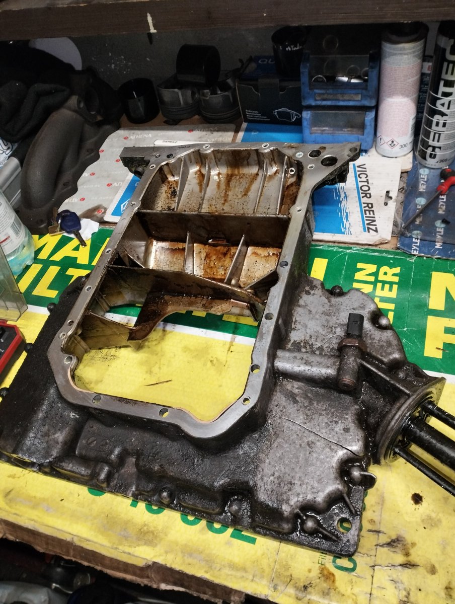

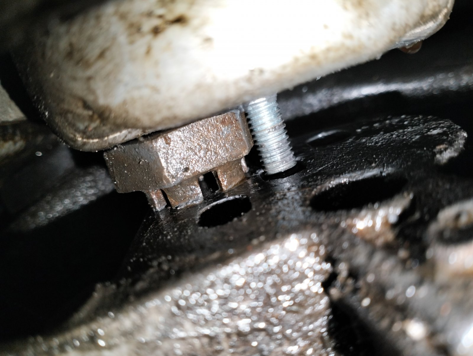

Pas przedni do ściągnięcia Wystarczy poduszki zluzowac i podniesc, do wyjecia trzeba obracac walem i etapami przesuwac mise. Jest trochę krecenia. Niewygodne 10mm nad saniami do bloku i sumie jeden imbus 6mm przy rozruszniku ktory tez trzeba zdemontować , jest "ciekawy"?. Bez odkrecenia drazka stabilizatora i odchyleniu w dol misa nie wyjdzie. Watro tez przygotowac krotki torx t45 do kola pompy oleju w celu zdjecia lancucha i wyciagniecia pompy oleju. Do skontrolowania przy okazji slizg lancucha pompy oleju.  Przyjemna spokojna robota dla cierpliwych?
