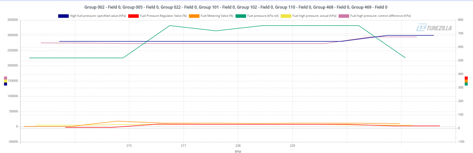

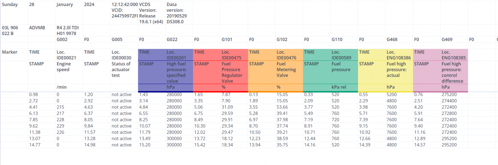

Patrzac w bloki pomiarowe widzę że mam za niskie ciśnienie na listwie CR (choć błędów brak).
Czy to moze być wina zaworu na listwie CR ze jest  jakiś zawieszony czy coś i  puszcza wszystko w przelew ? Miesiąc temu go wymieniałem na nowy bosha i auto chodziło poprawnie.
Nie mam już pomysłow co to.
Załaczam jeszcze log z kręcenia (odpalania)

no i okazalo się że padła pompa CR, po wymianie  wszyskto śmiga.
