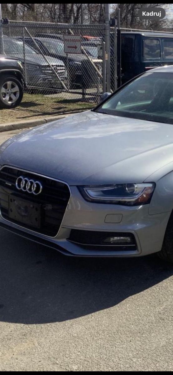

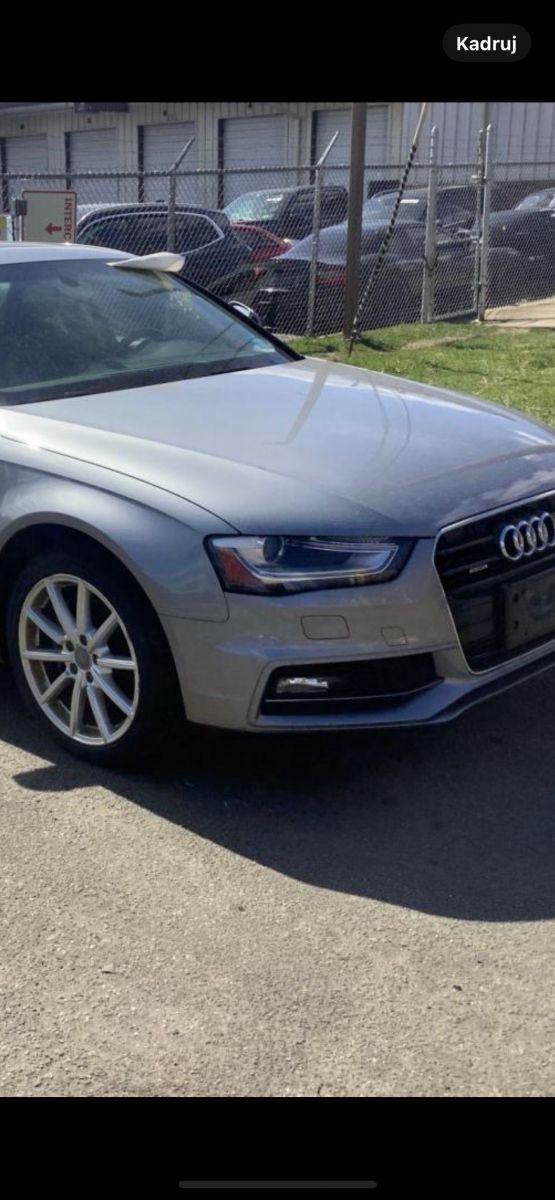

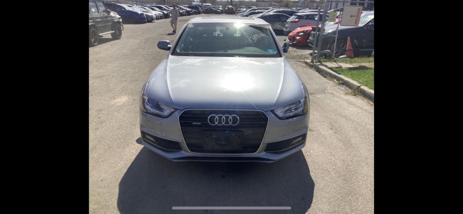

Witam, proszę o pomoc w identyfikacji numerów lamp prżód w audi a4 b8 lift 2015.
VIN: WAUFFAFL2FN023434
W popularnych wyszukiwarkach nie znajduję tego modelu ze względu na pochodzenie z USA. Szukam wersji europejskich oczywiście
Poza numerami pytanie - Jest to halogen z soczewką/xenon nieskrętny/xenon skrętny?
lampy3.thumb.JPG.3fa9218c03752a5cf05512dd5a0cdbf7.JPGlampy2.thumb.JPG.67f64478f75860426df928838d9543a7.JPGlampy1.thumb.JPG.0381db6222062740a0d1c2ea85787c0d.JPG
Odnośnik do komentarza
Udostępnij na innych stronach
  • Rozwiązanie
8K0 941 043 E
Reflektor z lampą wyładowczą str. lewa .
8K0 941 044 E
Reflektor z lampą wyładowczą str. prawa . Takie masz teraz USA .
Jeśli chcesz UE to , te same numery , tylko bez końcówki „ E " . Możesz też zastosować z końcówką  „ C "
Z tego co widzę to jest nieskrętna -
„ Moduł zasilający świateł doświetlających zakręt nie dla tego modelu "
