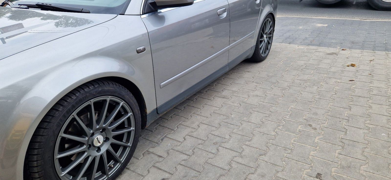

Dla wszystkich potomnych ( sam wiem co to znaczy bo naszukałem się po forach informacji z przed 10lat+ i mało co znalazłem)
Wsadziłem te koła 245/40/18   et 48 do a4 b6 i wszystko siedzi perfekto bez dystansów, które spokojnie mogę wsadzić jeszcze ( okolo 10-15mm)
