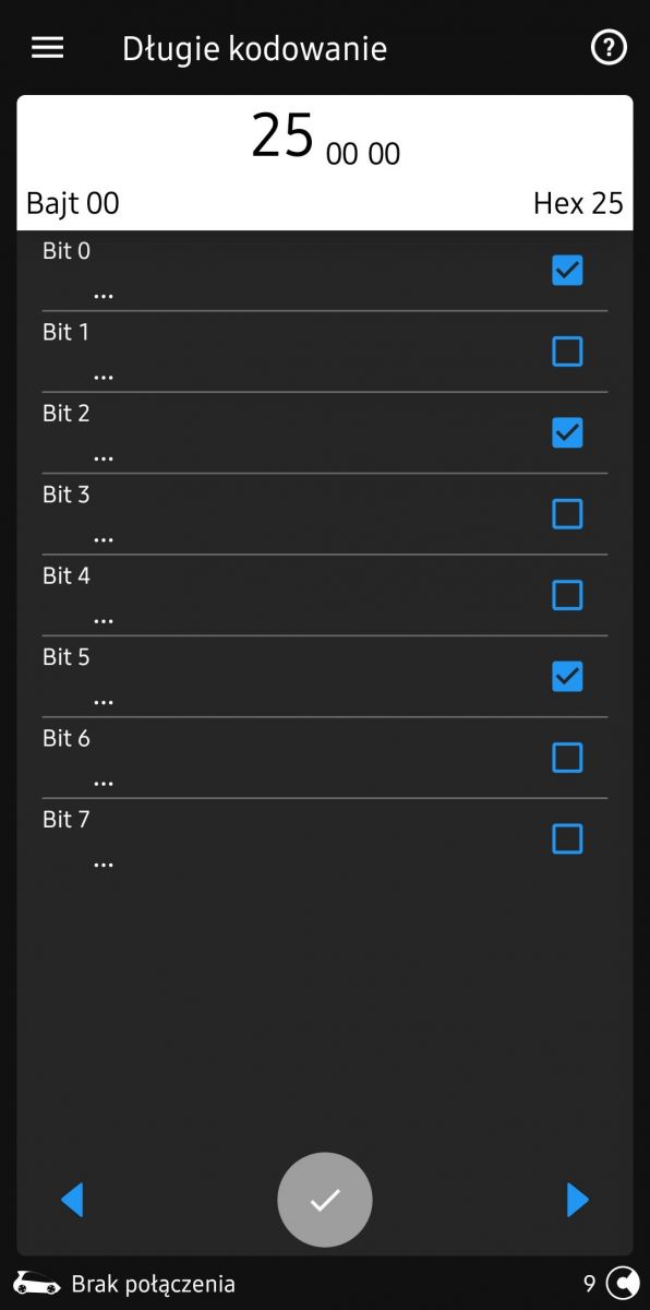

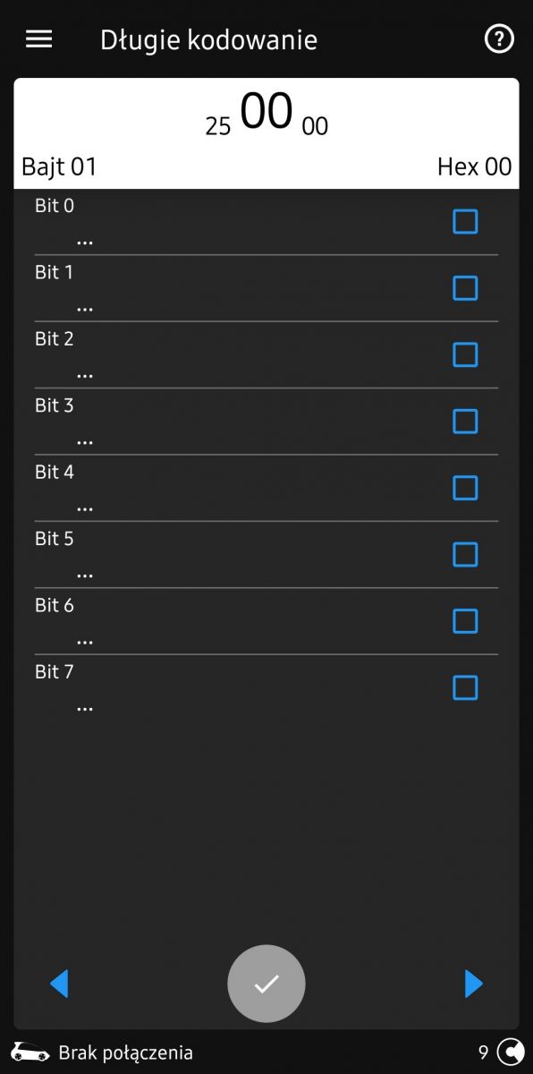

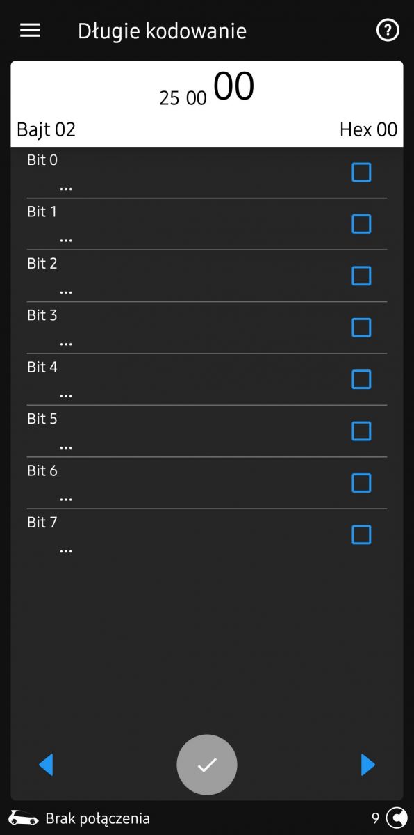

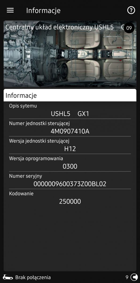

Mam problem z parowaniem pilota do bram osiedlowych w Audi Q3 2022r. (auto z USA) nie czyta mi pilota mimo kilkunastu prób. Homelink zamontowany fabrycznie nic nie zmieniałem w oprogramowaniu oraz w kodowaniu.
Pierwsze pytanie jak rozpoznać przy pomocy obdeleven jakie ma częstotliwości? Moduł to 4M0907410A. Dołączam zdjęcia z informacjami jakie posiadam.
Drugie pytanie czy będę musiał zakupić do tego zestaw Proxima HOMECAR 2 USA, HomeLink, 315 MHz lub EU 433,92 MHz?
Najpierw sprawdź czy  brama osiedlowa jest kompatybilna z Homelink w Twoim samochodzie (link poniżej).
Wpisz model samochodu, rok produkcji i w następnym kroku zweryfikuj czy producent bramy i model widnieje na liście.
Twój sterownik w wersji USA zapewne będzie do wymiany albo trzeba będzie zastosować rozwiązanie jakie oferuje PROXIMA.
