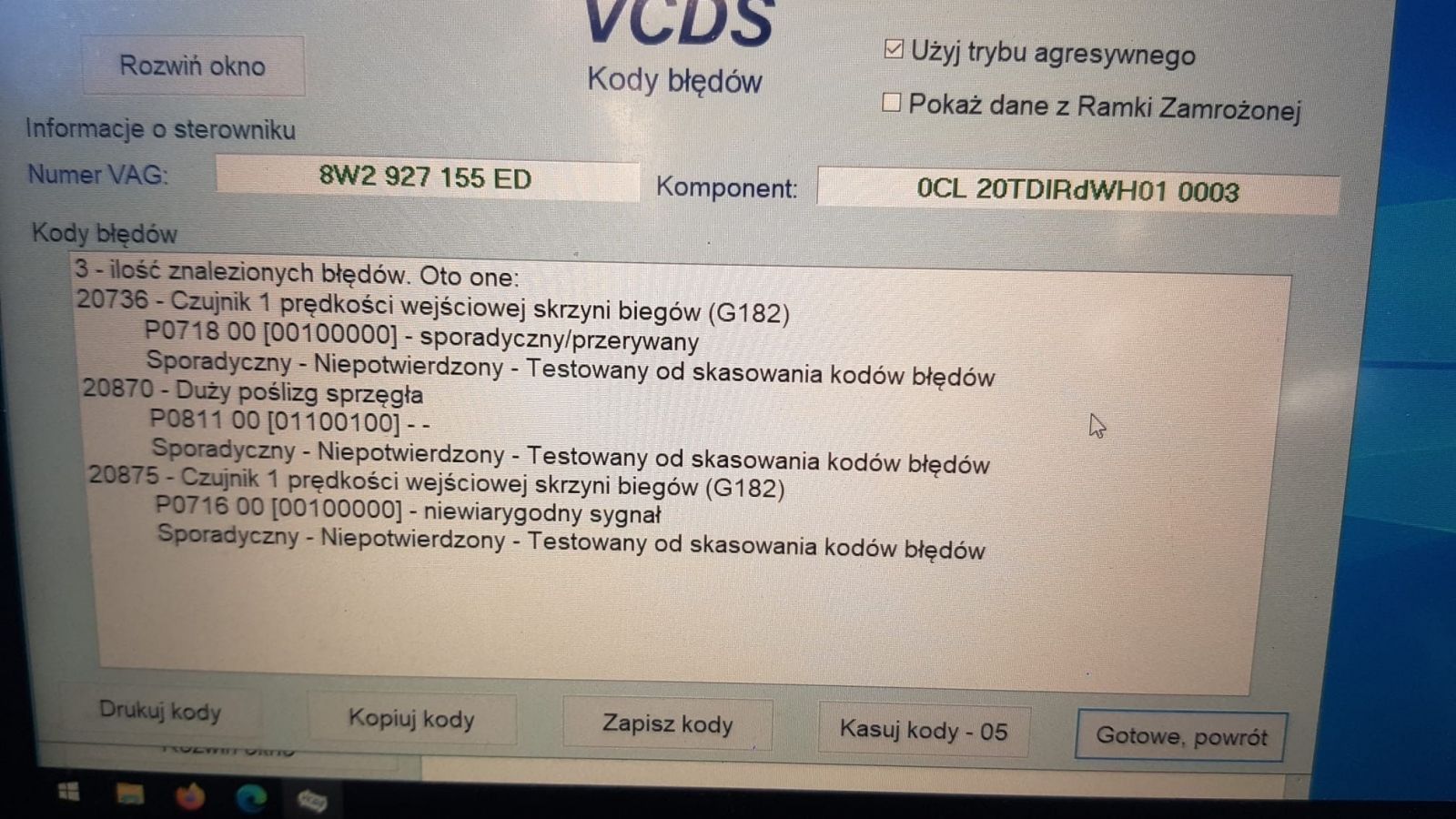

Witam.
Panowie poradzi ktoś?

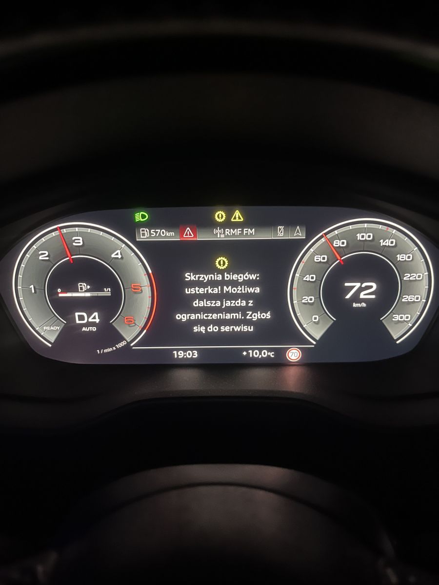

Stronic, pierwszy objaw - silnik podczas jazdy wrzucił na luz, na liczniku wrzuciło bieg D0.
Zero reakcji na gaz, tryb S czy M. Po zatrzymaniu, i ponownym starcie skrzynia zaczynała pracować.
Auto zrobiło max 100 km i pojawił się komunikat skrzynia biegów usterka... zgłoś się do serwisu.... Biegi na dojazd do domu jedynie dwójka i czwórka.
Po zgaszeniu auta i ponownym odpaleniu działa, szarpie ale zmienia biegi. Od czasu do czasu pokazuje ponownie komunikat i znowu dwa biegi.
Auto ma ori 112 tysięcy nalotu.
